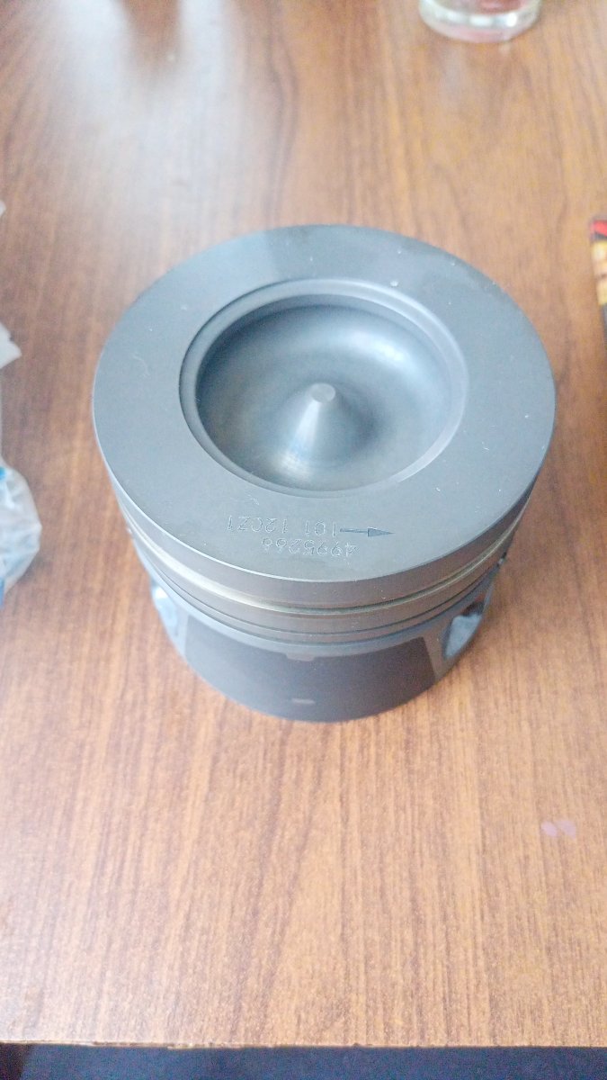

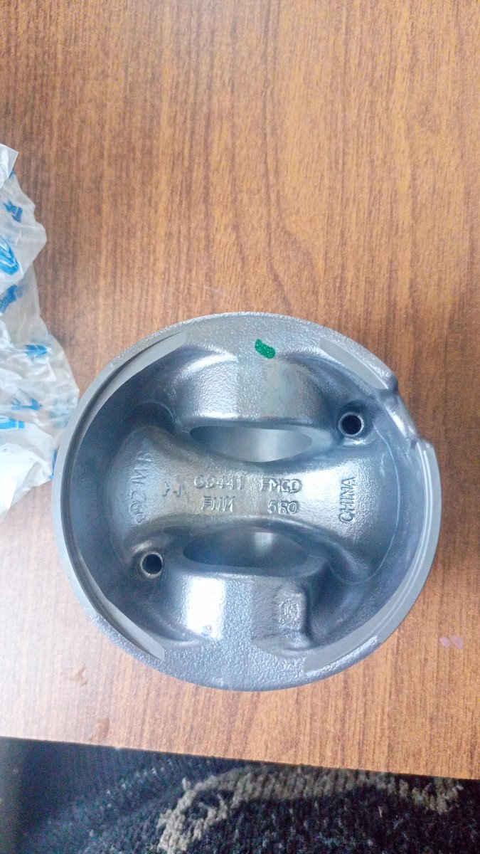

aleks2 1 181 Опубликовано 12 марта, 2023 В закромах нашёл один новый поршень , тёмный,что-то в Ютубе сказали плохие.щас думаю как и чем блок и другие детали мыть( у меня ещё двигатель разобранный) Поделиться сообщением Ссылка на сообщение Поделиться на другие сайты

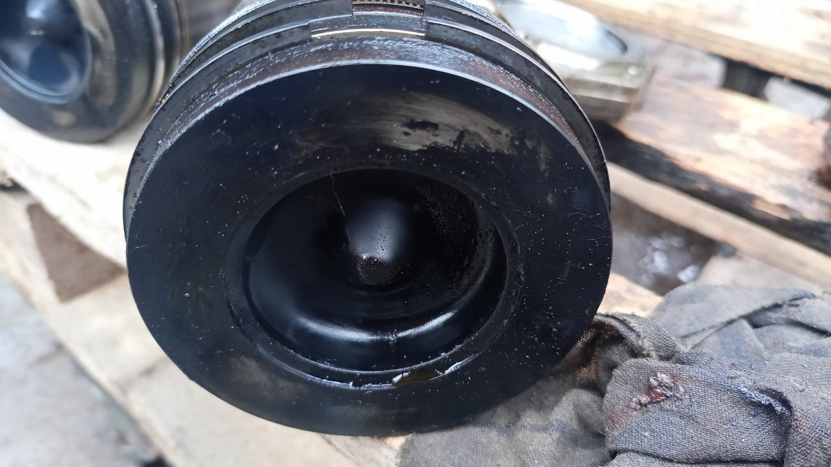

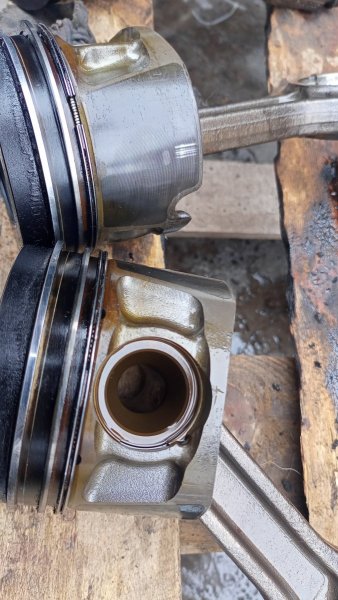

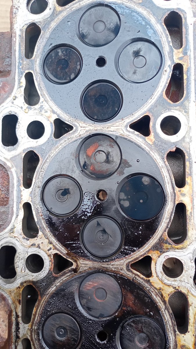

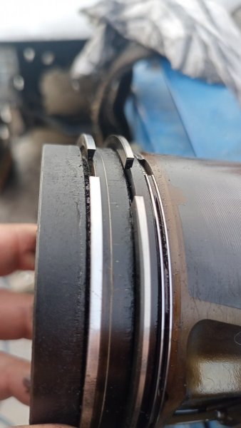

aleks2 1 181 Опубликовано 20 марта, 2023 Сегодня разобрал двигатель и не чего интересного не обнаружил . Кольца целые правда есть небольшая выработка по толщине кольца,вкладыши шатунные белые не изношены до латуни,нагара нет только тонкий налет правда на двух цилиндрах есть нагар красный немного.блок гильзованный,хон слабенький вверху. Поделиться сообщением Ссылка на сообщение Поделиться на другие сайты

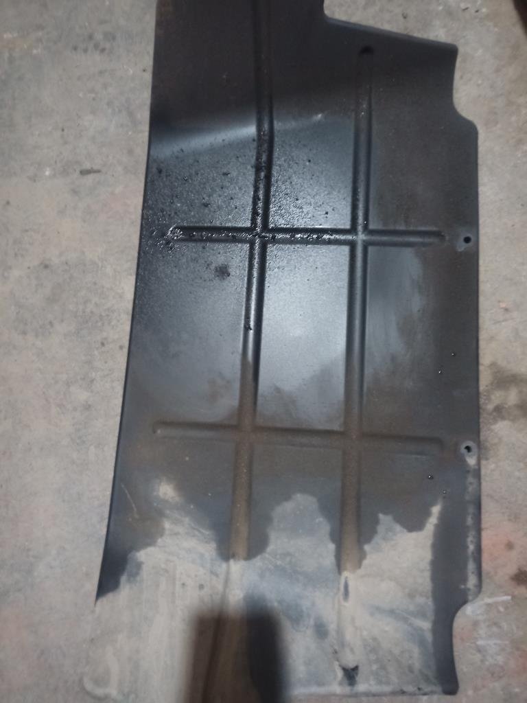

Vovchikk 869 Опубликовано 23 марта, 2023 У меня с нова защита возле сапуна вот так выглядит. При каждой замене масла мою или протираю. Поделиться сообщением Ссылка на сообщение Поделиться на другие сайты

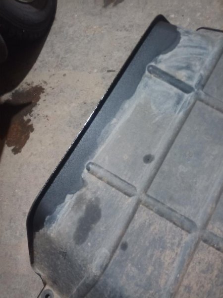

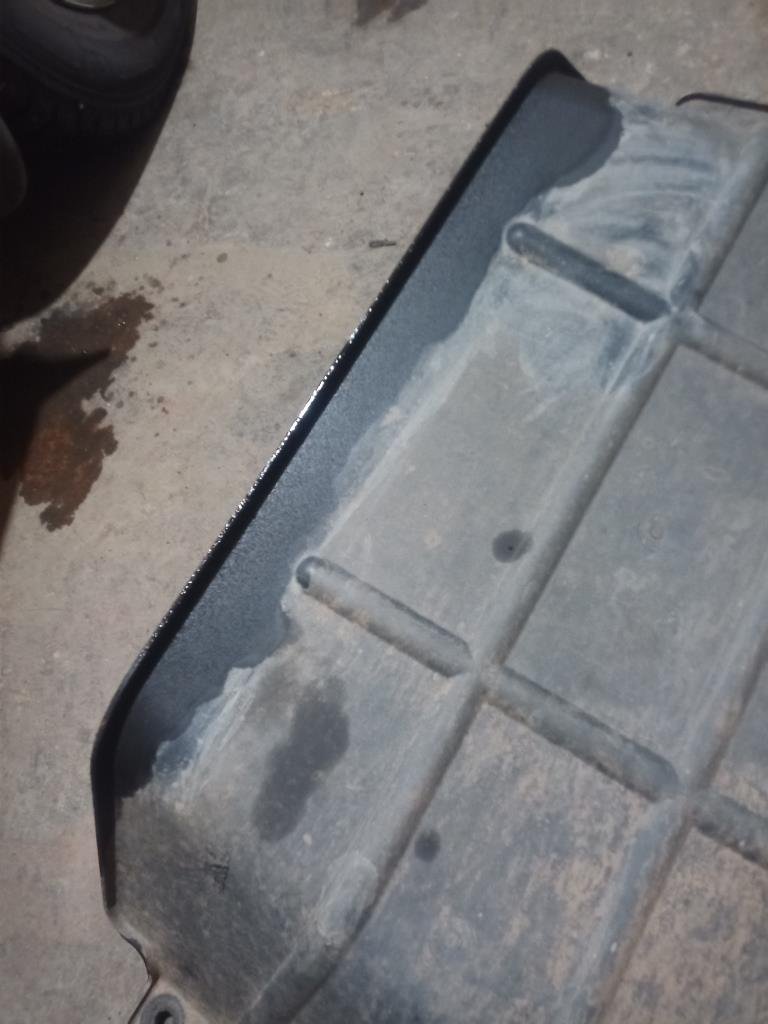

philimon 765 Опубликовано 28 марта, 2023 (изменено) В 23.03.2023 в 04:58, Vovchikk сказал: У меня с нова защита возле сапуна вот так выглядит. При каждой замене масла мою или протираю. попробуй шланг в бутылку пихнуть. Тогда будешь точно знать из сапуна или с прокладки поддона сопливит. Да и вообще сколько собкрётся масла в бутылке от замены до замены - наглядно. На Ю-Тубе у Волгоградского моториста услышал, что 30 - 40 грамм на 10.000 км вполне себе допустимо. ПыСы: погоди, а на Е-4 разве есть выход сапуна наружу? Я прошу "Пардону" - фигню предложил.. Изменено 28 марта, 2023 пользователем philimon Поделиться сообщением Ссылка на сообщение Поделиться на другие сайты
L2140 1 733 Опубликовано 28 марта, 2023 59 минут назад, philimon сказал: погоди, а на Е-4 разве есть выход сапуна наружу? да, наружу. закрытая вентиляция на этом семействе начинается с евро5 59 минут назад, philimon сказал: Я прошу "Пардону" - фигню предложил.. это да. На фото следы течи масла с каплепадением из трубки вентиляции. Уже не надо ничего измерять. Надо искать причину. Поделиться сообщением Ссылка на сообщение Поделиться на другие сайты
