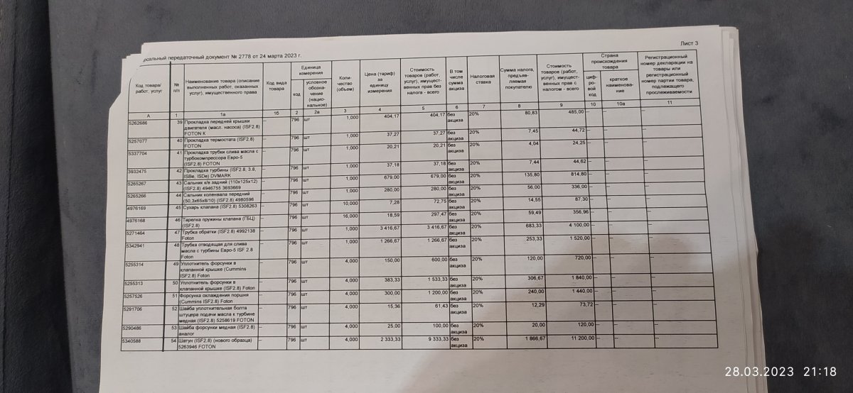

Alex030569 6 960 Опубликовано 28 марта, 2023 7 часов назад, Alex030569 сказал: В теме про масло Лукойл просил перенести мои посты сюда,да видать тяжёлые,раз до сих пор они там. Капиталка вышла за 200 тыс.Пока не знаю точно.Сегодня забирать,там и озвучат. Менял почти все,в том числе и блок.Накладную потом выложу сюда. Забрал.Стоимость капиталки вышла 250 тыс. По поводу перекосившегося ремня на ролике.Его просто задвинули чуть дальше,чем положено.Надо было крутнуть движок и ремень сел на место. Проехался 100 км.Давление 4 очка,на холостых 1,9-2. Мотор работает ровно и тихо.Ездим дальше. Поделиться сообщением Ссылка на сообщение Поделиться на другие сайты
Crady 8 672 Опубликовано 28 марта, 2023 23 минуты назад, Alex030569 сказал: Стоимость капиталки вышла 250 тыс. сколько запчасти и сколько за работу взяли? честно говоря ценник некоторое недоумение вызывает. Поделиться сообщением Ссылка на сообщение Поделиться на другие сайты
Alex030569 6 960 Опубликовано 28 марта, 2023 (изменено) 14 минут назад, Crady сказал: сколько запчасти и сколько за работу взяли? честно говоря ценник некоторое недоумение вызывает. Работа 33 тыс,остальное железки,масла,антифриз и т.д. Знакомые капиталили недавно,вышло 190 тыс.Если учесть,что у меня покупался новый блок(65000 руб),то ценник примерно одинаковый. Изменено 28 марта, 2023 пользователем Alex030569 Поделиться сообщением Ссылка на сообщение Поделиться на другие сайты

Alex030569 6 960 Опубликовано 29 марта, 2023 5 часов назад, L2140 сказал: судя по ценам на з/ч, гильзовать надо спешить и отмывать, расправлять старые прокладки. Всё понадобиться. А где в счёте блок цилиндров новый ? Он отдельной УПД идёт,цена 61200. 50 минут назад, Vovchikk сказал: Вообще сапунит двигатель здорово, при снятой крышке маслозаливной свист стоит Почему то на новых движках,если открутить заливную крышку и оставить ее там,то при заведённом двигателе ее не выбивает.А вот на поездивших движках уже выбивает. Поделиться сообщением Ссылка на сообщение Поделиться на другие сайты

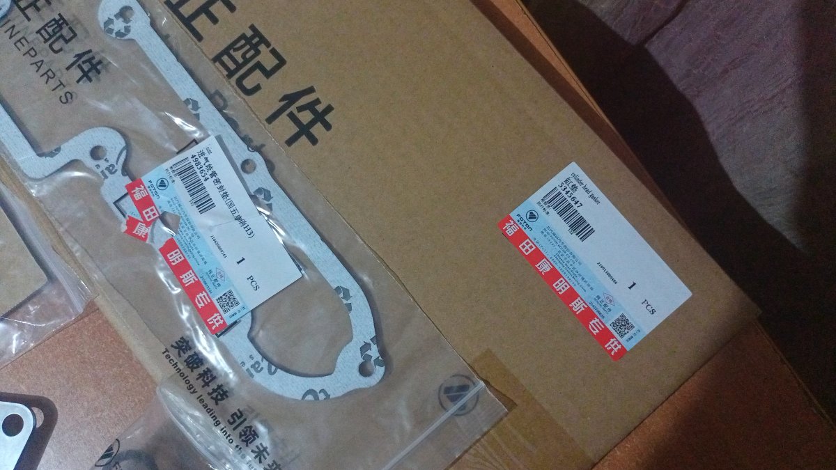

Alex030569 6 960 Опубликовано 29 марта, 2023 (изменено) 1 час назад, L2140 сказал: я про цены в счёте. Это уровень цен неоригинала года 2018-2019. Что за эти деньги продают в 2023 ? - вопрос Это цены 2023 года,оригинал Фотон. Конечно они не сравнятся с официалами.Фирма,торгующая этими з/ч федеральная.Брал у них не один з/ч,последний раз год назад переднюю плиту двигателя,вроде цена была тогда 21 тыс.С той плитой все хорошо,если бы не к/в,я думаю ты понимаешь о чем я. По блоку,год назад цена его доходила до 90 тыс,сейчас упала на 62. Изменено 29 марта, 2023 пользователем Alex030569 Поделиться сообщением Ссылка на сообщение Поделиться на другие сайты
B.V.A 4 676 Опубликовано 29 марта, 2023 Если есть сомнения и этикетка внушает доверие и железо тоже, далее на оригинальность фотона можно по куар коду пробить на оф сайте.. там типа все серьезно учёт и ОТК присутствует, сталкивался с этим не раз.. А подделок у фотона щас оч много.. в основном эт видно сразу, визуально.. Если идейные и грамотные мотористы то должны сразу найти косяк и забраковать, иначе они потеряют свое имя), хотя есть индивидуумы не парятся на счёт этого, что привезли с того и лепим), по итогу если чё то с их как с козла молока.. Поделиться сообщением Ссылка на сообщение Поделиться на другие сайты

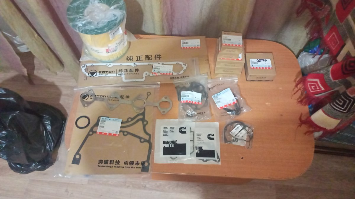

aleks2 1 202 Опубликовано 29 марта, 2023 Вот прикупил запчасти.кто понимает по качеству нормальные? Поделиться сообщением Ссылка на сообщение Поделиться на другие сайты
Alex030569 6 960 Опубликовано 29 марта, 2023 (изменено) @aleks2 цепь по чем? Я себе комплект цепи за 6 брал. Изменено 29 марта, 2023 пользователем Alex030569 Поделиться сообщением Ссылка на сообщение Поделиться на другие сайты

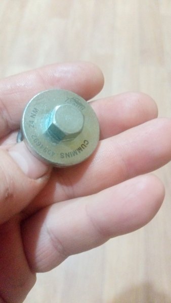

aleks2 1 202 Опубликовано 29 марта, 2023 18 минут назад, Alex030569 сказал: @aleks2 цепь по чем? Я себе комплект цепи за 6 брал. Цепь 2500 одна. Поршни Кострома ремонтные за 19 отдали. Поршни Кострома ремонтные за 19 отдали.пробка поддона. Поделиться сообщением Ссылка на сообщение Поделиться на другие сайты

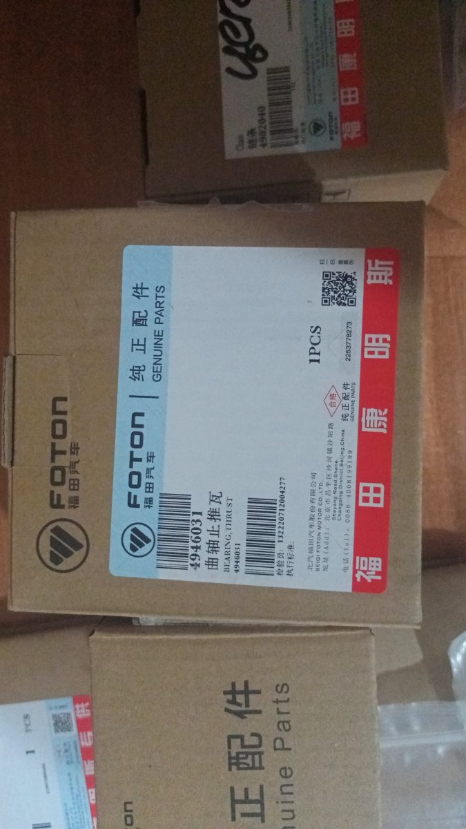

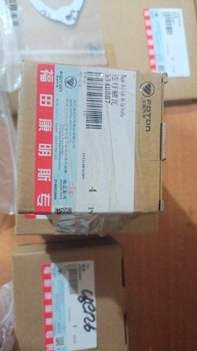

L2140 1 805 Опубликовано 29 марта, 2023 1 час назад, aleks2 сказал: Вот прикупил а вкладыши шатунные почему нового образца? Поделиться сообщением Ссылка на сообщение Поделиться на другие сайты
aleks2 1 202 Опубликовано 29 марта, 2023 3 минуты назад, L2140 сказал: а вкладыши шатунные почему нового образца? Не подойдут? Попросил дали) обратил внимание,что верхний красный . А с какого года они должны быть нового образца? Как отличить КВ старого или нового образца,а то у меня два двигателя один родной 11 гв,а другой был е4 год не знаю. Поделиться сообщением Ссылка на сообщение Поделиться на другие сайты

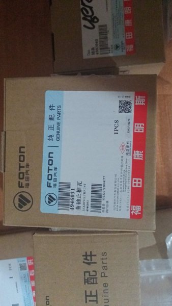

L2140 1 805 Опубликовано 29 марта, 2023 2 минуты назад, aleks2 сказал: Не подойдут? Попросил дали) обратил внимание,что верхний красный . ну на предыдущей странице обсуждалась эта тема. Камминз говорит ставить нельзя на старые колена. Поделиться сообщением Ссылка на сообщение Поделиться на другие сайты
aleks2 1 202 Опубликовано 29 марта, 2023 Только что, L2140 сказал: ну на предыдущей странице обсуждалась эта тема. Камминз говорит ставить нельзя на старые колена. Да,да запамятовал.а как убирается осевой люфт если он есть. Поделиться сообщением Ссылка на сообщение Поделиться на другие сайты
