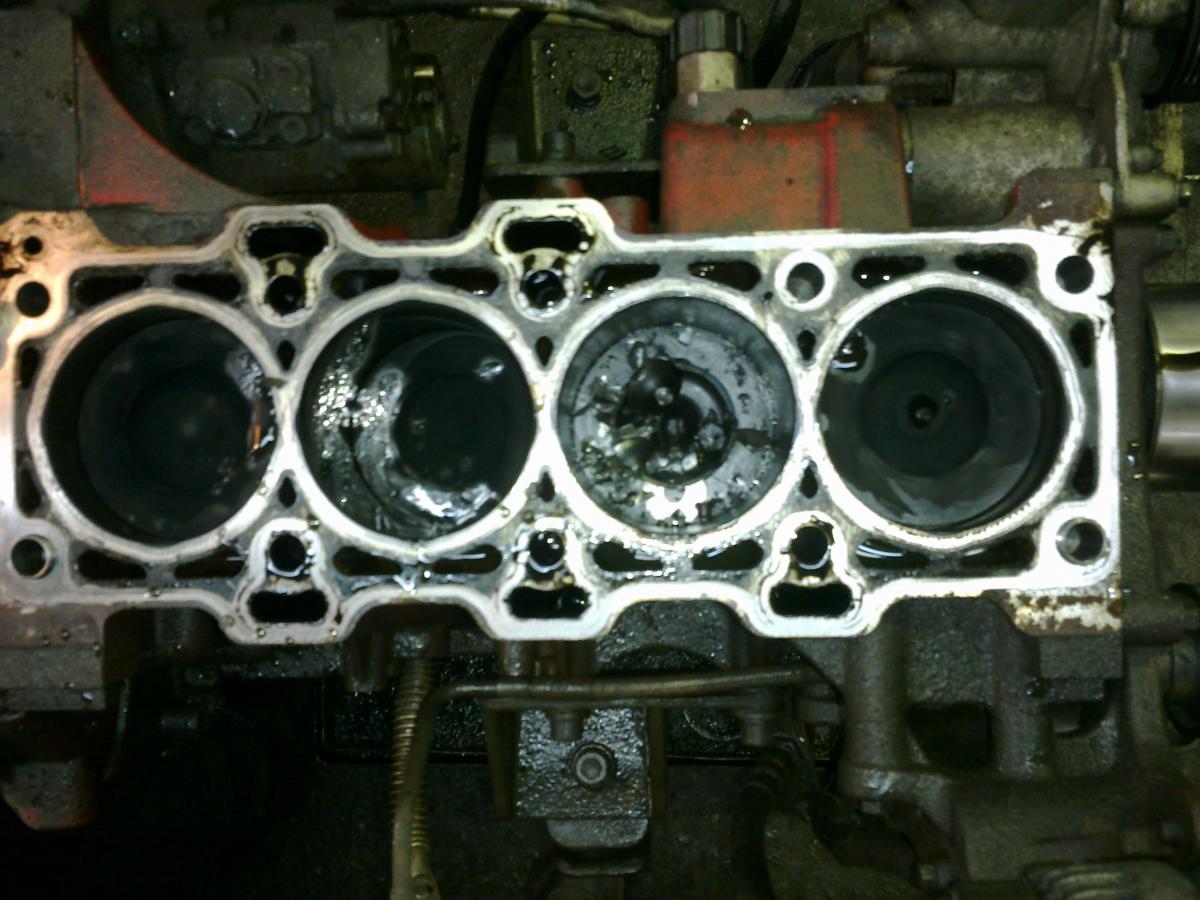

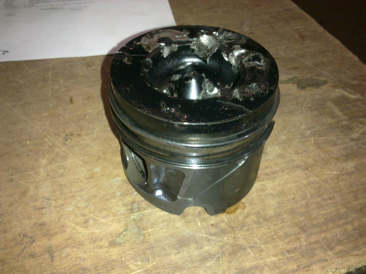

kpavel68 14 Опубликовано 6 февраля, 2014 Ну вот, ребята, решил снять головку с каминса (напомню, что рассухарился один клапан). Пришлось снимать двигатель с машины... иначе со снятием "головы" бооольшая проблема. Шестерня распредвала с цепью находится сзади и раскрутить эту парочку на стоящем на машине двигателе не представляется возможным. В итоге вскрытие показало, что оторвало тарелки двух клапанов, разбило поршень, весь побит сверху остатками клапанов + лопнул в трёх местах, побило всю поверхность головки второго цилиндра. Невесело совсем :blink: :angry: Поделиться сообщением Ссылка на сообщение Поделиться на другие сайты
kpavel68 14 Опубликовано 8 февраля, 2014 И так продолжение, если кому интересно. Детальное обследование головки показало, что сухари ещё на 3-ёх клапанах превратились в фольгу и готовы были вот вот повторить "подвиг" клапанов второго цилиндра, которые уже рассухарились и перебили и переломали всё, что было можно. Сухарики на этом моторе ну совсем микроскопические по сравнению с другими известными мне двигателями. Может быть поэтому они постепенно превращаются в фольгу. Не знаю. Короче начал обзванивать магазины, то нет, то есть 2-3 шт. Кое как по всей Москве насобирал 15 сухарей. Из всего, что было собрали головку, клапана притёрли, головку шлифанули. Поршень второго цилиндра поменяли вместе с кольцами. Собрали - работает. Цена всего ремонта вышла каких-то жалких 50 тыс руб. Машина поехала. Сейчас постепенно буду искать ещё 17 сухарей, как потеплеет, поменяю остальные сухари на клапанах уже прямо на машине, не снимая головы (читай двигателя).Итого за 2 последних месяца мой ГАЗелЪ вытянул на ремонт из моего кармана практически 100 тыс руб. Это КПП, сцепление, форсунки, двигатель. Утешаю себя мыслью, что все эти агрегаты уже опять практически новые и может быть будут всё таки работать??? 2 Поделиться сообщением Ссылка на сообщение Поделиться на другие сайты
