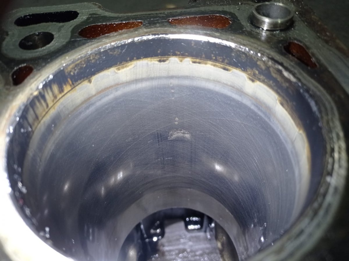

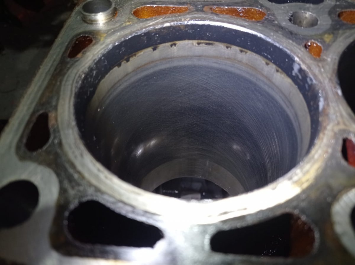

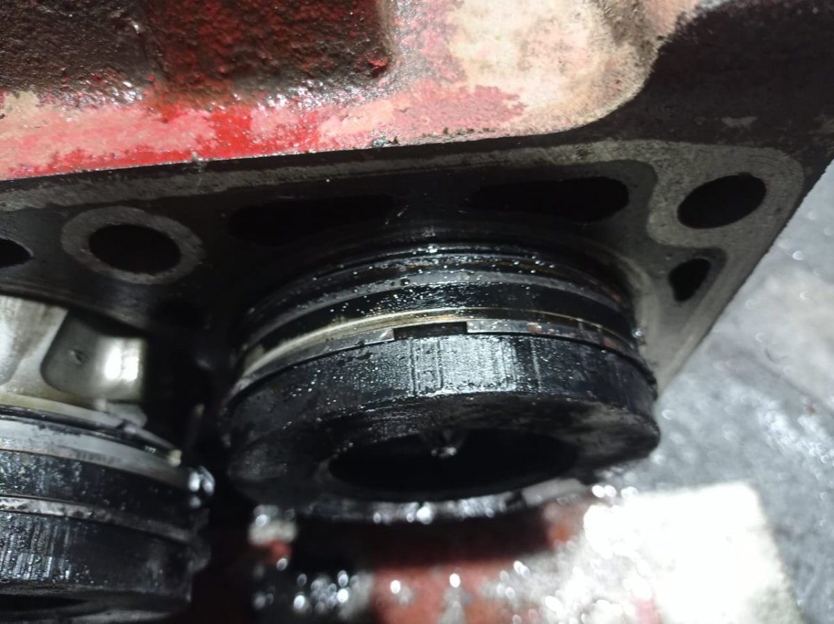

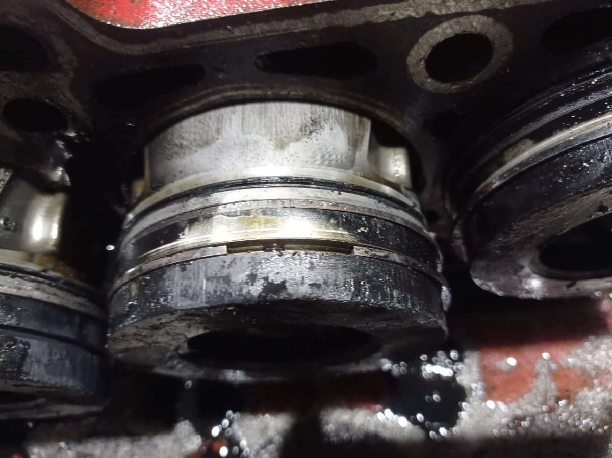

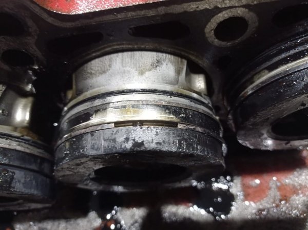

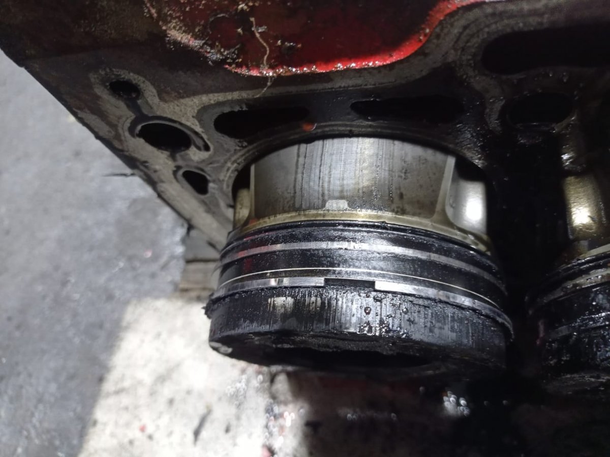

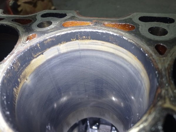

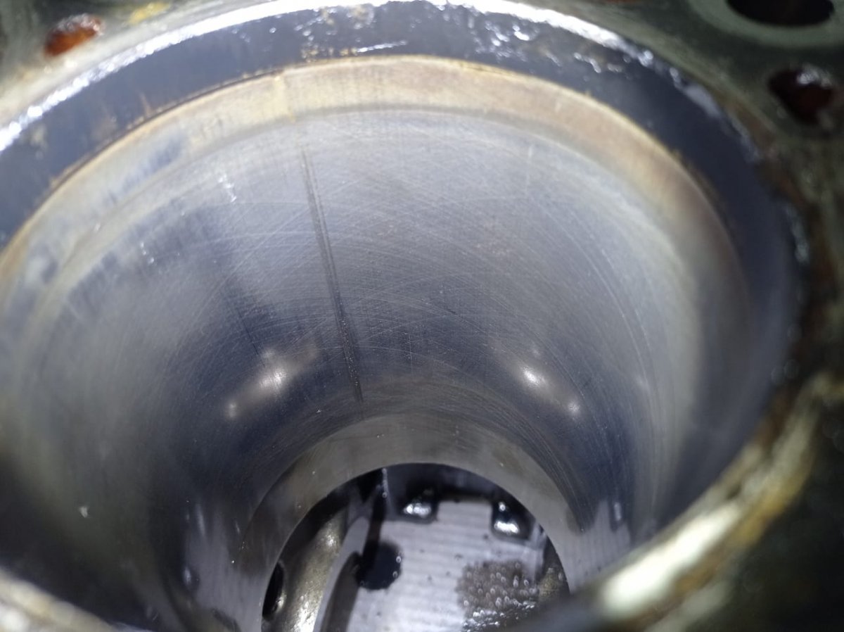

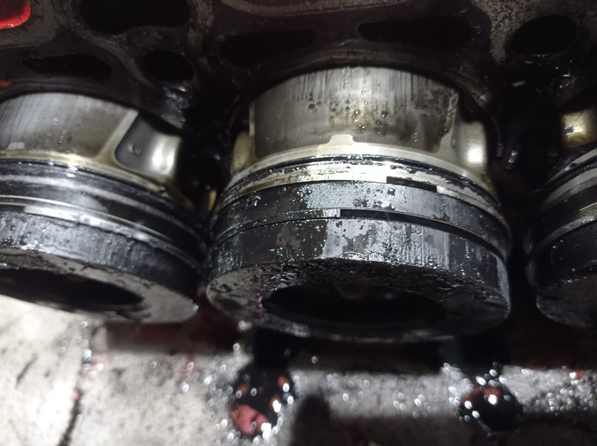

oleg33petrovich 383 Опубликовано 17 октября, 2023 Разобрали мой двиг. Разодраны и полопались кольца 2 и 3 цилиндры. Гильзовать будут только 2 и 3 . Хон на мой делетантский взгляд не плохой . Вроде и рубашка блока не засрана. В жару и не очень мотор грелся, приходилось включать печку. 1 Поделиться сообщением Ссылка на сообщение Поделиться на другие сайты
L2140 1 804 Опубликовано 17 октября, 2023 31 минуту назад, oleg33petrovich сказал: Хон на мой делетантский взгляд не плохой . да, там где он есть. А вот в нижней части цилиндра и вверху - там где трётся, хона и "цилиндра" уже нет. Поделиться сообщением Ссылка на сообщение Поделиться на другие сайты
oleg33petrovich 383 Опубликовано 17 октября, 2023 @L2140 моторист сказал что гильзовать только два цилиндра. Но ведь Хон можно восстановить? Поделиться сообщением Ссылка на сообщение Поделиться на другие сайты
Сухов А. 196 Опубликовано 17 октября, 2023 @oleg33petrovich когда гильзовать будут и эти два цилиндра отхонингуют , лиш бы в размере были. Поделиться сообщением Ссылка на сообщение Поделиться на другие сайты
oleg33petrovich 383 Опубликовано 17 октября, 2023 @Сухов А. Моторист очень опытный. Сказал не волноваться, сделает все как положено. Поделиться сообщением Ссылка на сообщение Поделиться на другие сайты
