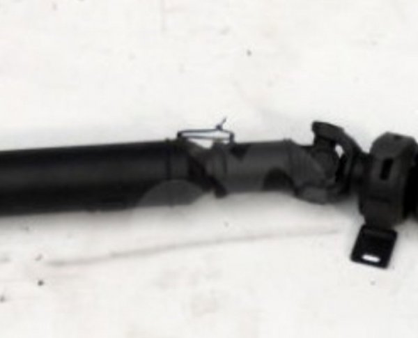

Николаич76 41 Опубликовано 27 октября, 2018 Кардан наш , два подвесных, в середине кардана шлицевая . Вот в этом месте загудело. ( пробег 165 000) . Разобрал . На втором кардане ( от КПП) где соединение с третьим , на шейке где место подвесного, выработка типа прямоугольной выемки прямо на валу. Глубина около 4 мм . Дело было в дороге . Просто заменил подвесной и поехал дальше. Как правильнее ремонт сделать ? Поделиться сообщением Ссылка на сообщение Поделиться на другие сайты

Николаич76 41 Опубликовано 6 июня, 2019 (изменено) Кардан наш , два подвесных, в середине кардана шлицевая . Вот в этом месте загудело. ( пробег 165 000) . Разобрал . На втором кардане ( от КПП) где соединение с третьим , на шейке где место подвесного, выработка типа прямоугольной выемки прямо на валу. Глубина около 4 мм . Дело было в дороге . Просто заменил подвесной и поехал дальше. Как правильнее ремонт сделать ?Давний пост, но актуальный. Была такая беда и у меня. Что делал? Ну снял кардан, разобрал узел полностью , т.е. отсоединил среднюю карданную трубу . Отдал сварщику, он полуавтоматом наварил по месту выработки. Дальше сложнее.Для проточки наварки нужен длинный токарный станок , вроде как ДИП 6 , но не точно, могу ошибиться. Не везде он есть . Но я нашел. Проточили шейку в допуске 2 сотки . Пошло 3 месяца, все нормально. Изменено 6 июня, 2019 пользователем Николаич76 Поделиться сообщением Ссылка на сообщение Поделиться на другие сайты

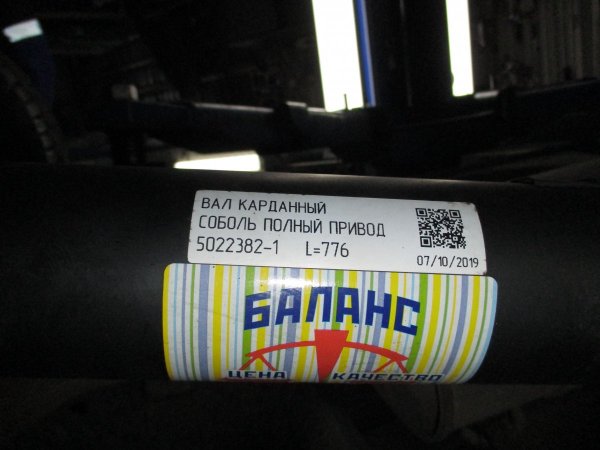

dfkufkkf 0 Опубликовано 23 января, 2020 Всем привет. Сломался задний кардан. Соболь 4х4 полный привод, дизель. Загнали на СТО, они купили 5022382-1 длиной 776мм. Нормально не залез, отодвигали мост. В итоге через 15 км корпус ШРУСа раскалился и заклинил. Начали смотреть почему, оказалось он длиннее родного на много. Точно измерить родной не получается, у него развалился ШРУС и его вынимали болгаркой, бирка вся истерлась. Какой это был с завода, вот в чем вопрос. СТО разводят руками, в инете и магазинах есть только про задние 5022382-1. Поделиться сообщением Ссылка на сообщение Поделиться на другие сайты
L2140 1 813 Опубликовано 23 января, 2020 (изменено) 5 часов назад, dfkufkkf сказал: Всем привет. Сломался задний кардан. Соболь 4х4 полный привод, дизель. Загнали на СТО, они купили 5022382-1 длиной 776мм. Нормально не залез, отодвигали мост. В итоге через 15 км корпус ШРУСа раскалился и заклинил. Начали смотреть почему, оказалось он длиннее родного на много. Точно измерить родной не получается, у него развалился ШРУС и его вынимали болгаркой, бирка вся истерлась. Какой это был с завода, вот в чем вопрос. СТО разводят руками, в инете и магазинах есть только про задние 5022382-1. вал карданный заднего моста для автомобиля с заводской базой .5022382-1 На новом кардане есть этикетка производителя DANA-SPICER с номером детали? Если нет, то вам поставили не тот кардан! К дурачкам, которые переделывают автомобиль под кардан, нужно обратиться с требованием возврата денег и больше с ними не связываться. если же у Вас какие то проблемы с авто (лифтованая, битая, не правильно собранная), которые привели к кончине и первого и второго карданов, то их нужно устранить. Изменено 23 января, 2020 пользователем L2140 Поделиться сообщением Ссылка на сообщение Поделиться на другие сайты
УТЮГ888 943 Опубликовано 24 января, 2020 10 часов назад, dfkufkkf сказал: Всем привет. Сломался задний кардан. Соболь 4х4 полный привод, дизель. Загнали на СТО, они купили 5022382-1 длиной 776мм. Нормально не залез, отодвигали мост. В итоге через 15 км корпус ШРУСа раскалился и заклинил. Начали смотреть почему, оказалось он длиннее родного на много. Точно измерить родной не получается, у него развалился ШРУС и его вынимали болгаркой, бирка вся истерлась. Какой это был с завода, вот в чем вопрос. СТО разводят руками, в инете и магазинах есть только про задние 5022382-1. газелевский тебе вкорячили туда, он длиннее соболёвского, видно же было, НЕ ВСТАЁТ,зачем насиловать.Рукожопы одним словом. Если надо родной кардан,пиши в личку есть в наличии, отправим быстро. Поделиться сообщением Ссылка на сообщение Поделиться на другие сайты

Vovka31 521 Опубликовано 24 января, 2020 11 часов назад, УТЮГ888 сказал: газелевский тебе вкорячили туда, он длиннее соболёвского, видно же было, НЕ ВСТАЁТ,зачем насиловать.Рукожопы одним словом. Если надо родной кардан,пиши в личку есть в наличии, отправим быстро. Ну как это рукожопы, как рукожопы?!. Даже мост отодвинули, не поленились, я думаю если мост не двинулся бы (хотя не пойму как его двинули), то раму удлинили бы. Это другие мастера лентяи, не встаёт- значит не отсюда и не будут ставить Поделиться сообщением Ссылка на сообщение Поделиться на другие сайты
вилли 987 Опубликовано 24 января, 2020 42 минуты назад, Vovka31 сказал: Ну как это рукожопы, как рукожопы?!. Даже мост отодвинули, не поленились, я думаю если мост не двинулся бы (хотя не пойму как его двинули), то раму удлинили бы. Это другие мастера лентяи, не встаёт- значит не отсюда и не будут ставить Мост надо брать по размерам старого.На мою 2 размера есть.Вот х.з как так произошло ,но это так. Поделиться сообщением Ссылка на сообщение Поделиться на другие сайты
УТЮГ888 943 Опубликовано 25 января, 2020 11 часов назад, Vovka31 сказал: Ну как это рукожопы, как рукожопы?!. Даже мост отодвинули, не поленились, я думаю если мост не двинулся бы (хотя не пойму как его двинули), то раму удлинили бы. Это другие мастера лентяи, не встаёт- значит не отсюда и не будут ставить ну с дури то можно,дальше знаешь.это не мастера, а рвачи, которым на..рать на тебя и твою машину.Тачку на коленке собрали, Вытолкали за ворота, капусты срубили и давай до свиданья. 10 часов назад, вилли сказал: Мост надо брать по размерам старого.На мою 2 размера есть.Вот х.з как так произошло ,но это так. Кардан наверноеа не мост! Шрусовые там не перепутать, всё у них чётко с номерами и размерами. 1 Поделиться сообщением Ссылка на сообщение Поделиться на другие сайты
dfkufkkf 0 Опубликовано 25 января, 2020 В 24.01.2020 в 10:10, lostmedia сказал: А можешь описАть процесс отодвигания моста? Выбили болт переднего крепления левой рессоры и мост на серьге рессоры отыгал назад, потом все наместо поставили. 8 часов назад, УТЮГ888 сказал: ну с дури то можно,дальше знаешь.это не мастера, а рвачи, которым на..рать на тебя и твою машину.Тачку на коленке собрали, Вытолкали за ворота, капусты срубили и давай до свиданья. Кардан наверноеа не мост! Шрусовые там не перепутать, всё у них чётко с номерами и размерами. Это понятно и так, что четко должно быть с номерами. Везде (в магазах) кардан 5022382-1 позиционируется как задний (короткий) для соболей 4х4 в том числе и для 27527, а у нас именно такой соболь. Напишите кто знает какой другой может быть. А нам (повторяюсь) 5022382-1 купили, и я сам видел этот номер на его шильдике. Кто изготовитель не помню. Поделиться сообщением Ссылка на сообщение Поделиться на другие сайты
L2140 1 813 Опубликовано 25 января, 2020 55 минут назад, dfkufkkf сказал: Напишите кто знает какой другой может быть шутите? кардан DANA-SPICER один на задний мост 27527 56 минут назад, dfkufkkf сказал: А нам (повторяюсь) 5022382-1 купили, и я сам видел этот номер на его шильдике. Кто изготовитель не помню. если этикетка не DANA-SPiCER В 23.01.2020 в 23:43, L2140 сказал: то вам поставили не тот кардан! Например, восстановленный оригинал,но от другого авто с неправильной наклейкой или дубликат для вашего авто, но не соответствющих размеров (брак) Если этикетка другая, то меняем кардан. Если такая же, то ищем несоответствия в автомобиле. 1 Поделиться сообщением Ссылка на сообщение Поделиться на другие сайты
rusgg 4 003 Опубликовано 25 января, 2020 Мост толкнули,кардан поставили. Машину подняли ,чтобы мост повис,зазор заметили в шлицах,записали. Опустили машину грузом ,заметили зазор в шлицах ,записали. Кардан снимаем ,можно только с одной стороны,шлицы до упора и заметили ,записали. Три цифры есть,сидим думаем. Есть на шлицах такие ушки транспортировочные,я между ними мерил. Отставил зазор 5 мм, минимальный. Это я к тому что скорее всего зажали кардан, что ещё можно там накосячить. Поделиться сообщением Ссылка на сообщение Поделиться на другие сайты
dfkufkkf 0 Опубликовано 25 января, 2020 2 часа назад, L2140 сказал: шутите? кардан DANA-SPICER один на задний мост 27527 если этикетка не DANA-SPiCER Например, восстановленный оригинал,но от другого авто с неправильной наклейкой или дубликат для вашего авто, но не соответствющих размеров (брак) Если этикетка другая, то меняем кардан. Если такая же, то ищем несоответствия в автомобиле. Все исчерпывающе понял, спасибо большое. Будем посмотреть. А на СТО уже репу зачесали, им пришел опять новый такой же, не лезет, звонили, просили наш родной привезти посмотреть. В понедельник будем разбираться. Поделиться сообщением Ссылка на сообщение Поделиться на другие сайты
lostmedia 358 Опубликовано 25 января, 2020 44 минуты назад, dfkufkkf сказал: А на СТО уже репу зачесали, Репу им надо было чесать, когда твой кардан не могли поставить. Поделиться сообщением Ссылка на сообщение Поделиться на другие сайты
УТЮГ888 943 Опубликовано 25 января, 2020 8 часов назад, dfkufkkf сказал: Все исчерпывающе понял, спасибо большое. Будем посмотреть. А на СТО уже репу зачесали, им пришел опять новый такой же, не лезет, звонили, просили наш родной привезти посмотреть. В понедельник будем разбираться. кроме всего прочего, возьми сам рулетку, положи твой родной снятый кардан рядом с новым, который тебе пытаются они поставить.Замеряй все размеры на своём и сравнивай с новым, всё будет ясно сразу. Поделиться сообщением Ссылка на сообщение Поделиться на другие сайты
dfkufkkf 0 Опубликовано 28 января, 2020 Вот такой нам запихали, однако. Поделиться сообщением Ссылка на сообщение Поделиться на другие сайты
