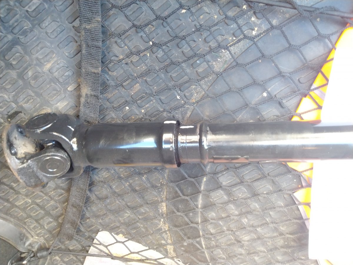

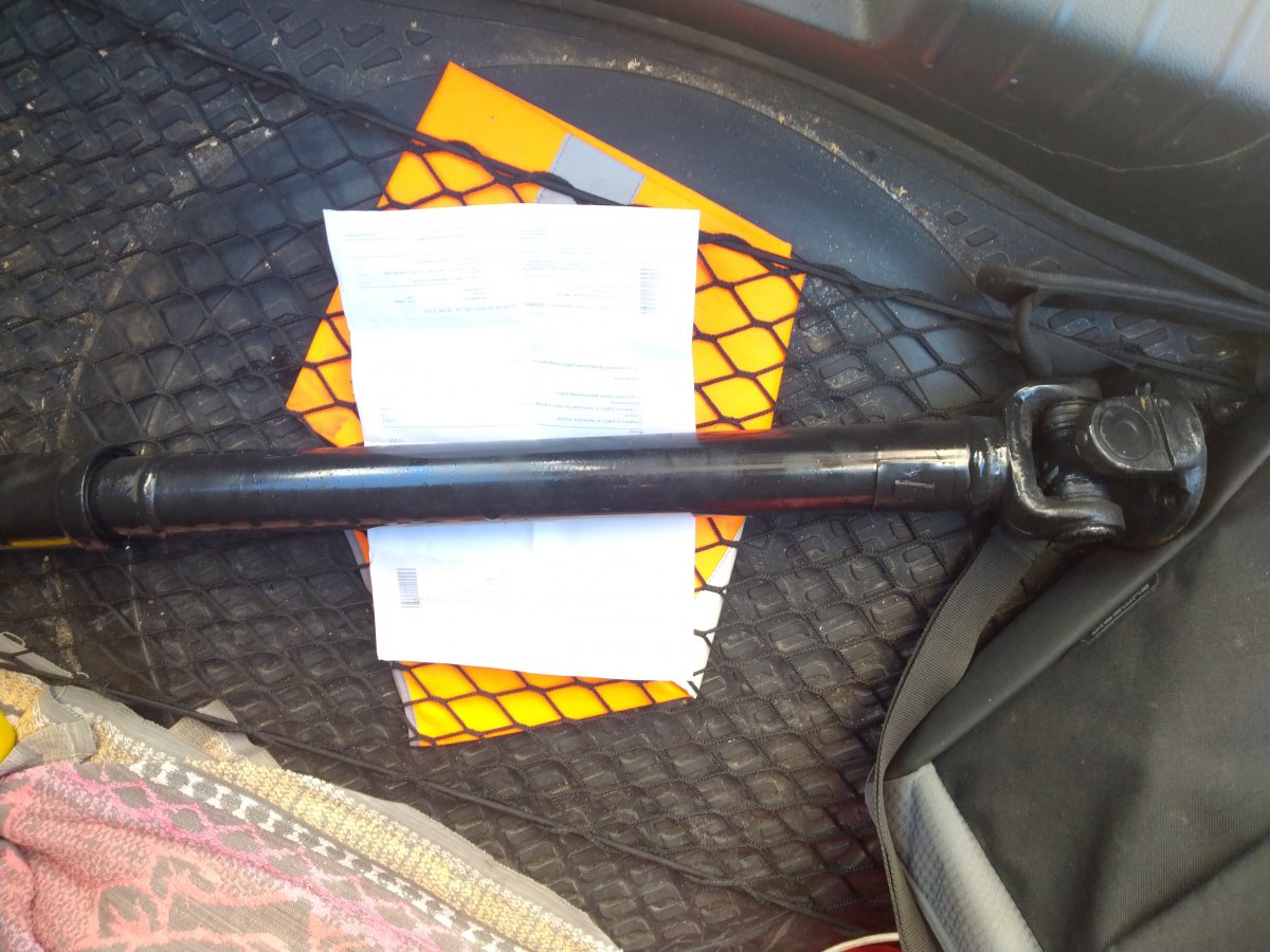

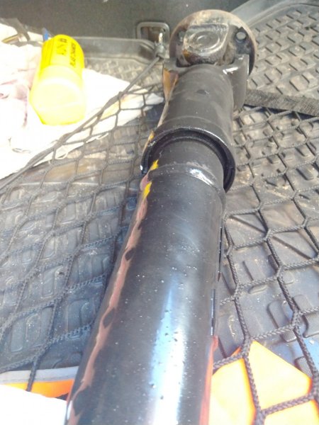

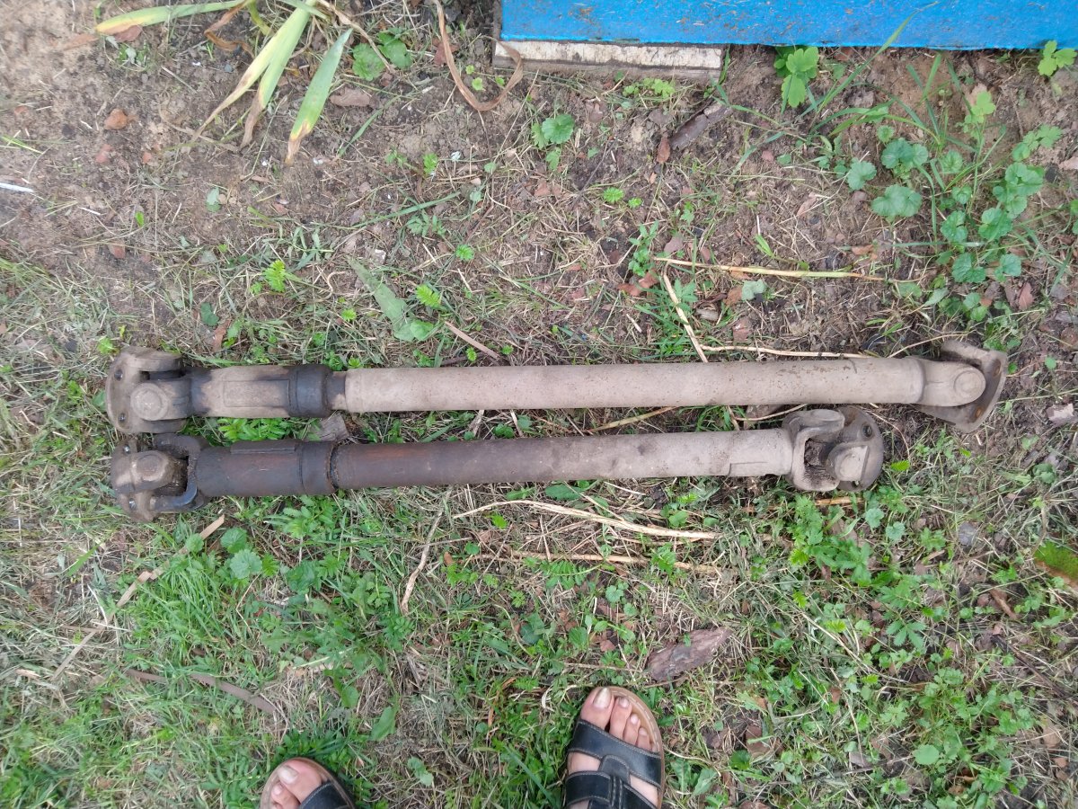

Toyota007 2 891 Опубликовано 19 августа, 2020 Развалились оба кардана, у меня соболь 4х4. Первый передний заменил на новый терсан.еще весной.Сейчас добил и задний.везде накрылись шлицевые.кресты идеальные.Сейчас передвигаюсь на одном переднем мосту как переднеприводный авто.Старый задний кардан отдал на завод на полную замену крестов,шлицевой и балансировка.за это взяли 5500р.Посмотрим,что там сляпают.Родные были Беларусь.прошли чуть больше 60т.км. Поделиться сообщением Ссылка на сообщение Поделиться на другие сайты

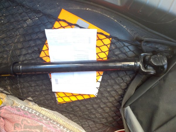

Toyota007 2 891 Опубликовано 31 августа, 2020 Неделю назад забрал с завода отремонтированный кардан.По мне сделали его на плюс четыре.Но все равно хорошо.На больших скоростях есть не большая дрожь. За полный ремонт,замена крестовин,замена шлицевой тефлоновой тирсан,балансировка и покраска взяли 5500р. Крестовины поставили отечественные. 1 Поделиться сообщением Ссылка на сообщение Поделиться на другие сайты

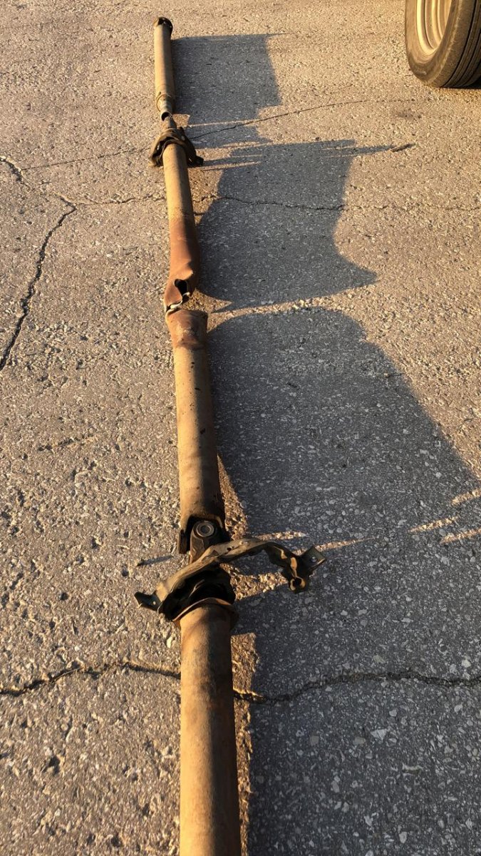

Alex030569 7 146 Опубликовано 8 октября, 2020 Загрузили. Разгрузили Поделиться сообщением Ссылка на сообщение Поделиться на другие сайты
Татарин 7 777 Опубликовано 8 октября, 2020 В 31.08.2020 в 13:40, Toyota007 сказал: За полный ремонт,замена крестовин,замена шлицевой тефлоновой тирсан, Саня,что за шлицевая такая? Покрытие что-ли? Просто, я как с вилкой стальной, к этой тефали(растак её ) подхожу картошечки наколоть,так меня этой-же вилкой, за тефлоновую сковородку приколоть готова.А тут шлицевая,нагрузки поболее будут.Может это просто маркетинговый ход? Поделиться сообщением Ссылка на сообщение Поделиться на другие сайты
Alex030569 7 146 Опубликовано 8 октября, 2020 (изменено) 13 минут назад, Татарин сказал: Саня,что за шлицевая такая? Покрытие что-ли? Просто, я как с вилкой стальной, к этой тефали(растак её ) подхожу картошечки наколоть,так меня этой-же вилкой, за тефлоновую сковородку приколоть готова.А тут шлицевая,нагрузки поболее будут.Может это просто маркетинговый ход? Ты про это? Я хз,в АТЦ удлиннял,там это дело на поток поставлено.У них запись на неделю вперёд.В день по 3-4 выгоняют. Изменено 8 октября, 2020 пользователем Alex030569 Поделиться сообщением Ссылка на сообщение Поделиться на другие сайты
Татарин 7 777 Опубликовано 8 октября, 2020 Только что, Alex030569 сказал: Ты про это? Я хз,в АТЦ удлиннял,там это дело на поток поставлено.У них запись на неделю вперёд.В день по 3-4 выгоняют. Я про тефлоновую шлицевую.Что за конструкция такая?.Тефлон пластик.Даже если стальные детали им покрыты,то при сварке,он должен сгореть.Вот я и в раздумьях,не маркетинговый-ли ход? Или например,сварили,потом попшикали с балончика "сухой смазкой" и вот тебе прибавочная стоимость, заявленная как иновация. Нанотехнологии и всё такое. Поделиться сообщением Ссылка на сообщение Поделиться на другие сайты

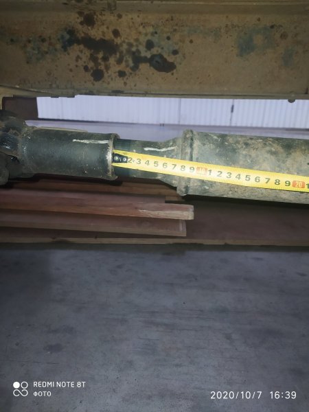

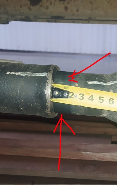

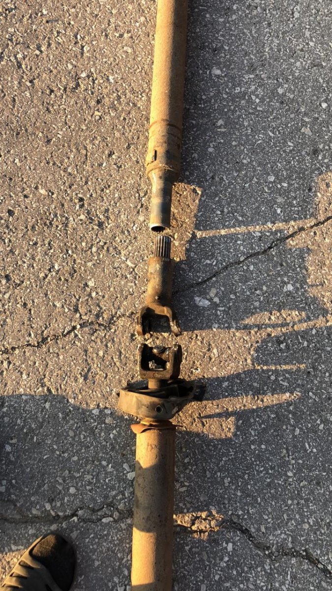

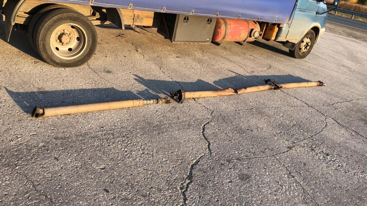

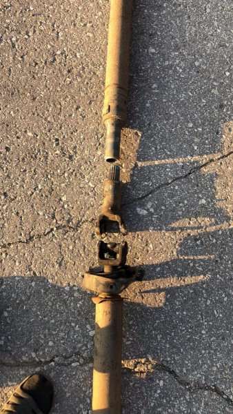

Alex030569 7 146 Опубликовано 8 октября, 2020 Уже не первый случай вижу.Как думаете,почему? Поделиться сообщением Ссылка на сообщение Поделиться на другие сайты
Alex030569 7 146 Опубликовано 8 октября, 2020 Поделиться сообщением Ссылка на сообщение Поделиться на другие сайты
Татарин 7 777 Опубликовано 8 октября, 2020 Крестовина лопнула.Запредельная нагрузка.Ещё-бы на слом посмотреть.Может, нарушение технологии термообработки. Поделиться сообщением Ссылка на сообщение Поделиться на другие сайты
Alex030569 7 146 Опубликовано 8 октября, 2020 3 минуты назад, Татарин сказал: Крестовина лопнула.Запредельная нагрузка.Ещё-бы на слом посмотреть.Может, нарушение технологии термообработки. Ехал под гору на скорости.Газ не трогал.Разорвало в момент нажатия газа. Поделиться сообщением Ссылка на сообщение Поделиться на другие сайты
rusgg 4 006 Опубликовано 8 октября, 2020 Есть максимальный уголл работы ,но есть и минимальный. Прямой кардан не должен быть,иначе крестовины не смазываются, ролики квадратятся, дисбаланс и может разорвать. Но это прямо было все чётко и разорвало не бывает вроде. Прямой кардан имеет больший ход по шлицам чем кривой . Это дополнительные тонны на крестовины , подшипники , шлицы Поделиться сообщением Ссылка на сообщение Поделиться на другие сайты
rusgg 4 006 Опубликовано 8 октября, 2020 Верхнее положение,сверх пустая. Поделиться сообщением Ссылка на сообщение Поделиться на другие сайты
