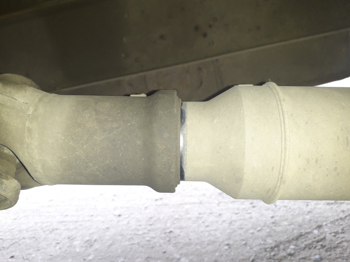

29 минут назад, Alex030569 сказал:
Ехал под гору на скорости.Газ не трогал.Разорвало в момент нажатия газа.
Знакопеременная нагрузка.И пепелац, наверное не кукурузные палочки возит.Там в крестовинах наверное уже и люфты были.
Не будет Газелевская крестовина держать Газоновские нагрузки,даже если кардан идеальный.

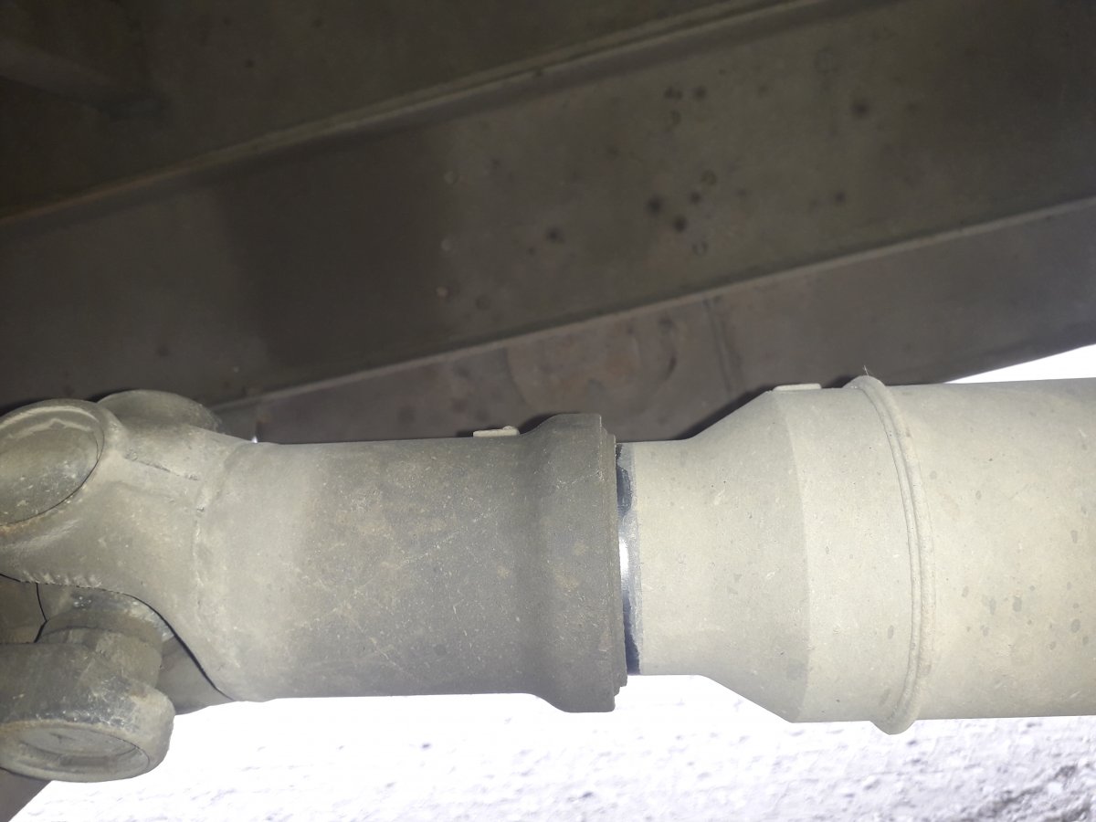

2 минуты назад, rusgg сказал:
Верхнее положение,сверх пустая.
У тебя подушки,поэтому и ход кардана в шлицах такой маленький.

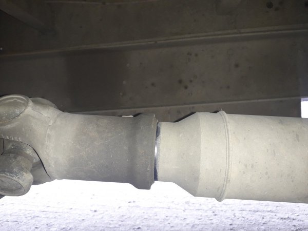

rusgg
С грузом типа,нижнее положение.
5 минут назад, Alex030569 сказал:
Не очень понятно почему.
Крайнее нижнее у меня гораздо ниже твоего,даже с 10 тоннами.
А крайнее верхнее видимо так же если машину поднять за раму до вывешивания задних колёс.
Alex030569
3 минуты назад, rusgg сказал:
Все понятно.Подушка держит кузов в одном положении от земли.А при рессорах кузов прижимается к земле,соответственно мост смещается назад,втягивая за собой кардан.Вот и все объяснение.

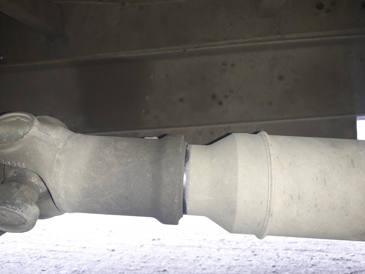

rusgg
Вот транспортное положение.
Alex030569
Посмотри на серьги загруженной какой нибудь машины,лучше если там стоит заводской пакет рессор.
rusgg
3 минуты назад, Alex030569 сказал:
В нижнем положении машина на рессора,подушки пустые.
Я же подушками поднял машину, а опустил пустыми подушками.

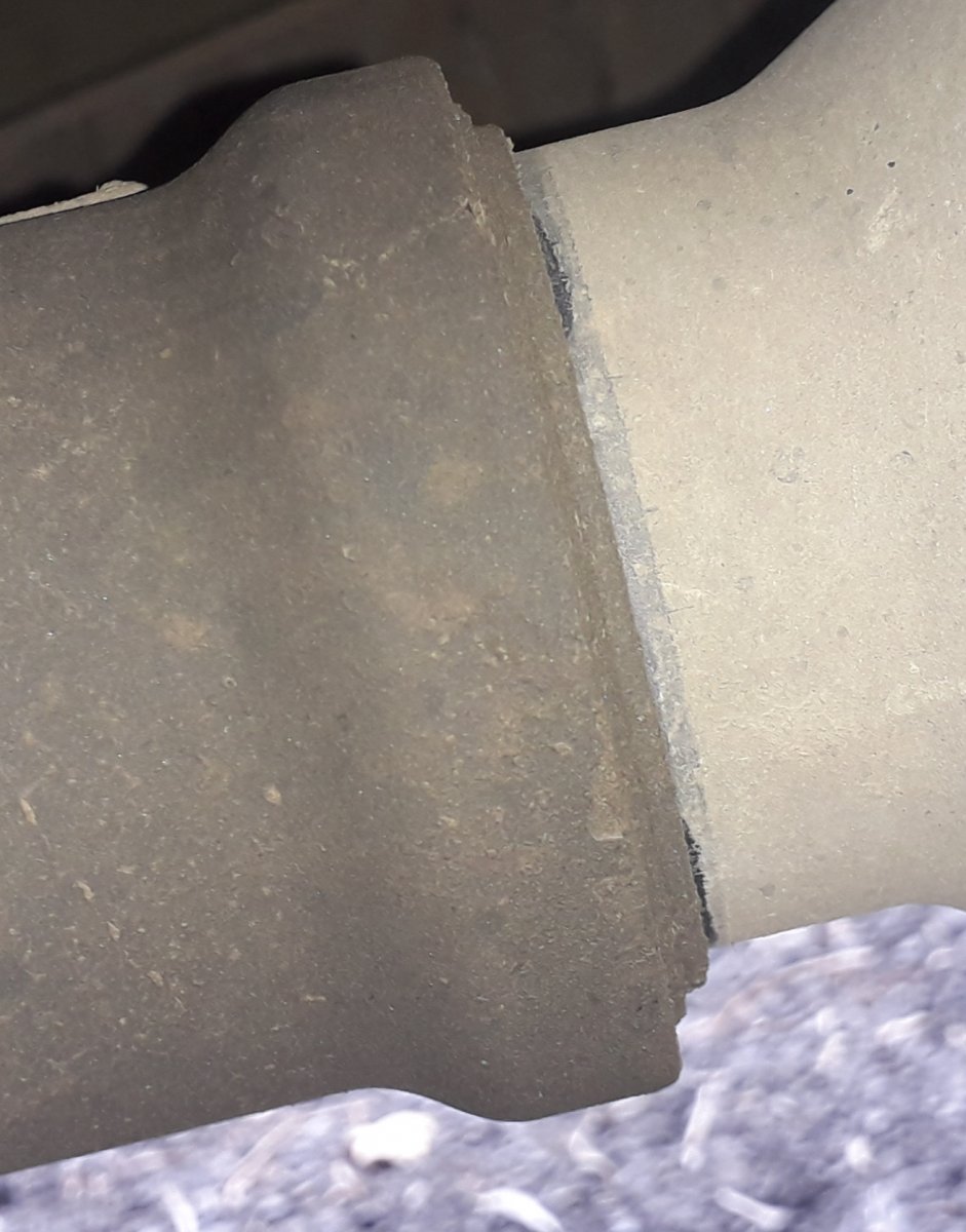

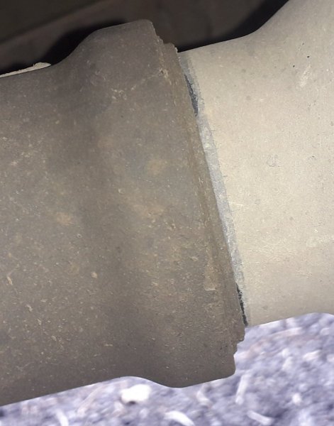

rusgg
В общем хода по шлицам нету у меня.
Я так просчитал положение подвесного и переднего уха ресоры по вертикали.
А этот свежий кантик от хода саленблоков и видимо рессора тоже меняет свою длину.
@rusgg с подушками нет смысла в задней шлицевой части кардана.
Ну даже пару миллиметров хода кардана куда денутся? Мотор будет компенсировать на подушках :biggrin:
Alex030569
Только что, rusgg сказал:
Кантик свежий от подпрыгивания машины,когда мост вывешивается,следовательно кардан вдавливается.
rusgg
Да и не в подушках дело .
2 минуты назад, Alex030569 сказал:
Я тебе три фото положил,они все три разные от минимума до максимума.

У тебя фото стоящей машины.Другое дело,когда машина движется и подпрыгивает на кочках,ямках.Вот в эти моменты и появляется твой свежий кантик.
И да же вывесив машину на подъёмнике за раму,ты не отобразишь ситуацию,когда она едет по ямкам,кочкам.

Могу даже видео сделать как при ускорении мост заталкивает кардан.

Так там пару мм

Не от скорости ,а от ускорения.
При торможении назад.
И все это переваривает передняя половина ресоры и саленблок.

Судя по фото,мм 5.Для сайлентблоков это конец.Лично я на таких не езжу.

@rusgg Смотри-загрузили три-четыре тонны,плюс сама машина.Этот вес давит на сайлентблок сверху,когда стоим,так?
Смотрим в этот момент на сайлентблок-хороший должен стоять ровно,болт четко по середине,ухо рессоры то же.
Если взять твою версию,то при ускорении на сайлентблок должно давить в горизонтальном направлении ещё больше,чем 4 тонны+вес авто,что бы смять его на 5 мм.

Ну да.Если учесть,что работает сайлентблок на скручивание,но не сдавливание.

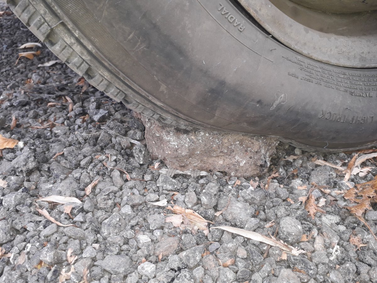

rusgg
Надо посмотреть состояние саленблоков тогда, у меня так не видно их.
И полеуретан тама.
Камень под колесо.
КПП на драйв.
И вуаля.
Кстати изгиб ресоры тоже меняется.
