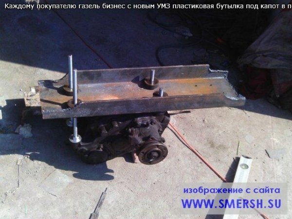

Денис Колосветов 64 Опубликовано 24 декабря, 2012 Тогда вот фоточкаРазрешите спросить..Оба кардана на фото стоят криво. Тоесть не в одной паралели. Раздатку чуток нельзя было сдвинуть в лево? Или это так задумано?Второе. Раздатка установлена ровно относительно рамы. Но при этом хвостовик ( выход на передний кардан) смотрит в верх.Давеча устанавливал раздатку на Газель. При этом срезал родное крепление раздатки, и сварил свое крепление. Раздатку чуток наклонил ( для ровности переднего кардана) И так ее установил что задний кардан не пришлось переделывать. На 9 см укоротил передний кардан. Переключение раздатки сделал из родных тяг и Уазовской кулисы раздатки. Выхлопную ситему переварил, используя родные трубы. Добавив только сифон.Сегодня постараюсь сделать фото. Поделиться сообщением Ссылка на сообщение Поделиться на другие сайты
tamp 86 Опубликовано 24 декабря, 2012 Разрешите спросить..Оба кардана на фото стоят криво. Тоесть не в одной паралели. Раздатку чуток нельзя было сдвинуть в лево? Или это так задумано?Второе. Раздатка установлена ровно относительно рамы. Но при этом хвостовик ( выход на передний кардан) смотрит в верх.Давеча устанавливал раздатку на Газель. При этом срезал родное крепление раздатки, и сварил свое крепление. Раздатку чуток наклонил ( для ровности переднего кардана) И так ее установил что задний кардан не пришлось переделывать. На 9 см укоротил передний кардан. Переключение раздатки сделал из родных тяг и Уазовской кулисы раздатки. Выхлопную ситему переварил, используя родные трубы. Добавив только сифон.Сегодня постараюсь сделать фото. На самом деле карданы там идут в одной линии , просто это фото под таким углом , что кажется криво и фотик такой же - самый дешёвый брал за 1500 рублей . Передний фланец тоже стоит ровно , просто машина стоит на заезде на эстакаду - снимаю я с низу слева поэтому так кажется . Выкладывайте ваши фото , очень интересно . Вот моя поперечина для раздатки , из 24-того швеллера 1 Поделиться сообщением Ссылка на сообщение Поделиться на другие сайты

Денис Колосветов 64 Опубликовано 24 декабря, 2012 Ушла машина уже.. не успел сделать фото. Сделал чуток по другому, как у тебя. Швелер в ерхний я распустил. он у меня состоит из двух уголков. Так как не было швелера под рукой на 200. Сделал из 150мм. Длинные болты заменил швелером. Только одну сторону от него отпилил. И к раздатке прикрутил, а верх приварил к уголкам которые сверху. В раму вложил маленький швелер. И он получился прикручен и с боку к раме и к низу. Не стал мудрить с его прикручиванием. А просто тупо приварил его к креплению раздатки. И он получился не съемным ( а нафига его снимать) ))))Пришлось делать наклон раздатки на заднем креплении, для того чтобы выровнять передний кардан на 20мм. Тогда все встало ровно. Еще раздатку так поставил, что задний кардан не пришлось резать. Подошел родной. Передний как говорил выше обрезал. С КПП кардан и так и так резаный. Так как ставилось все это на Ниссановскую КПП. Поделиться сообщением Ссылка на сообщение Поделиться на другие сайты
