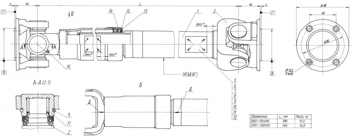

Таймыр 119 Опубликовано 23 сентября, 2013 Проблему пока не решили, нет времени.РК заваливать не будем, будем двигать вперёд к КПП и ставить родной задний кардан от Соболя. Длина Соболиного кардана по вилкам 746мм, флянцы ещё 40мм каждый, итого получается 826мм по влянцам кардана. У меня сейчас стоит кардан от УАЗа, по влянцам между РК и ЗМ получается 810мм, угол кардана примерно 19 градусов.Если всё сложится в конце недели отпишусь по результатам.Кстати если кому надо то вот чертёж заднего кардана Соболя 4х4 Поделиться сообщением Ссылка на сообщение Поделиться на другие сайты
Денис10 35 Опубликовано 23 сентября, 2013 Проблему пока не решили, нет времени.РК заваливать не будем, будем двигать вперёд к КПП и ставить родной задний кардан от Соболя. Длина Соболиного кардана по вилкам 746мм, флянцы ещё 40мм каждый, итого получается 826мм по влянцам кардана. У меня сейчас стоит кардан от УАЗа, по влянцам между РК и ЗМ получается 810мм, угол кардана примерно 19 градусов.Если всё сложится в конце недели отпишусь по результатам.РК 4х4.jpgКстати если кому надо то вот чертёж заднего кардана Соболя 4х4Вал.jpgВ моём варианте промвал около 40 см, то есть РК сдвинута вперёд сантиметров на 30 от родной (но она более длинная), задний кардан почти метр, угол вроде 18 градусов а шум и вибрация были, 18 градусов великоват для 2х крестовинного кардана. Посмотри сайт "джип автоград" там есть формулы для расчёта допустимых углов и скоростей. Поделиться сообщением Ссылка на сообщение Поделиться на другие сайты

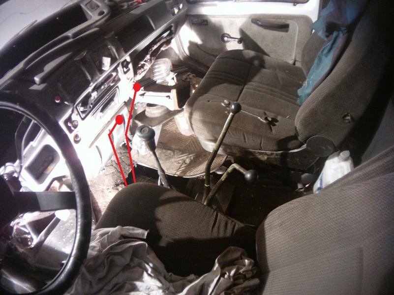

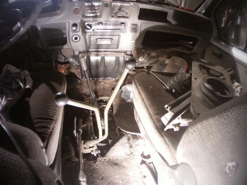

Винталик 4 Опубликовано 16 февраля, 2014 Тоже раздатку с шишиги поставил. Флянцы переходники точили, карданы подбирали, все как у всех. Единственное я рычаги включения раздатки перенес ближе к водителю. Тоесть сделал крепление не на коробке, как с завода( где соединение металическая втулка -металл) а сделал крепление рычагов к кузову. Тоесть вибрациям взяться неоткуда. Ну и включать стало удобней, все под рукой. Единственое рычаг включения передка (ближний к водителю, обрезал до изгиба, на фотке не видно, фотка до "обрезания") Также приподнял рычаг ручьника, а то совсем под руль нырять приходилось чтобы до него дотянуться теперь место где были рычаки раздатки, закроется, тонелем с полочками под мелочи, ящекчи, нычки и тд. Поделиться сообщением Ссылка на сообщение Поделиться на другие сайты
Михалыч S360VYM 627 Опубликовано 16 февраля, 2014 Более подробные фото сделай. Кронштейна крепления. С разных ракурсов.Как раздатку к подрамнику крепил? Шпильки то не совпадают. Поделиться сообщением Ссылка на сообщение Поделиться на другие сайты
ashastin 47 Опубликовано 16 февраля, 2014 и фото снизу машины. Поделиться сообщением Ссылка на сообщение Поделиться на другие сайты
Игорь85 848 Опубликовано 16 февраля, 2014 Тоже раздатку с шишиги поставил. Флянцы переходники точили, карданы подбирали, все как у всех. Единственное я рычаги включения раздатки перенес ближе к водителю. Тоесть сделал крепление не на коробке, как с завода( где соединение металическая втулка -металл) а сделал крепление рычагов к кузову. Тоесть вибрациям взяться неоткуда. Ну и включать стало удобней, все под рукой. post-84325-1387294317_thumb.jpg post-84325-1387294278_thumb.jpg Единственое рычаг включения передка (ближний к водителю, обрезал до изгиба, на фотке не видно, фотка до "обрезания") Также приподнял рычаг ручьника, а то совсем под руль нырять приходилось чтобы до него дотянуться теперь место где были рычаки раздатки, закроется, тонелем с полочками под мелочи, ящекчи, нычки и тд.при таком креплении рычагов рк, впринцепе вибрацыи от них должно быть больше Поделиться сообщением Ссылка на сообщение Поделиться на другие сайты

paul799 854 Опубликовано 17 февраля, 2014 Винталик, с такими рычагами спать невозможно. У меня впереди 3 места и на выездах там дочка спит. Поделиться сообщением Ссылка на сообщение Поделиться на другие сайты
