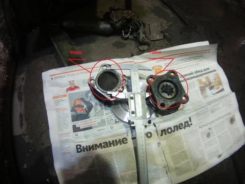

cazemir 764 Опубликовано 17 февраля, 2014 Убери все КОСЯКИ РК потому что РК 32027 архаичная древняя конструкция И будет тихо.блин я не в одной теме спрашивал, как вы делаете тихо, но кроме Михалыча ни кто не ответил, и было предложение кардан через муфту резиновую, а мне это зачем если гул стоит от раздатки, её с снаружи слышноВинталик, с такими рычагами спать невозможно. У меня впереди 3 места и на выездах там дочка спит.да я лично и смысла не вижу такой компоновки, это не рычаг переключения скоростей, пару раз туда можно и дотянутся, и кстати так удобно нога упирается об рычаг блокировки Поделиться сообщением Ссылка на сообщение Поделиться на другие сайты

Винталик 4 Опубликовано 17 февраля, 2014 (изменено) Задний кардан я пихнул от газ 51, коротенькую его часть. Та что от коробки идет до подвесного подшибника. Подвесной подшибник снял. Единственное чуть спилил его шлицевую часть, 2см, было подозрение что он по шлицам укоротится и упрется при полной нагрузке. По расходу все также. Да и откуда ему измениться. Прямая таже по передаточным такаяже. Шума явно не стало. Вибраций "0" я раньше 406 не слышал вообще, и пасажира не было слышно, хоть заорись. Рячаги звенели. Сейчас все заткнулось. Слышно как 406й рокочет. хотя он не шумный вообще. НО я попал на кривой барабан ручьника, он восьмеркой у меня, и дисбаланс 30г, это на станке балансировочном показало. толи перегрели, не пойму.В итоге от газ 53 точно такойже барабан ручьника. Изменено 17 февраля, 2014 пользователем Винталик Поделиться сообщением Ссылка на сообщение Поделиться на другие сайты

Игорь85 709 Опубликовано 17 февраля, 2014 с фото не получитца, тяги режеш и ставиш в разрыв. подушки от глушителя пвтриота. они квадратные в серидине резина. с двух сторон выходит шпилька М6. На концы тяг я приварил ушы от амортизатовав мотоцыкла, у меня помоему от тулицы. после такой периделки в салоне полная тишынада подушки стоят рубей 100, А папаводу кардана, задний прошол уже 35, передний наверное тысячь 8, с передним ездию только зимой, ну летом когда нужно, а так весит на ремне, без ниво расход меньше, тоесть переднего кардана далжно хватить надолго, а родные больше 40 не проходят шлицевое не выдержыт Поделиться сообщением Ссылка на сообщение Поделиться на другие сайты
