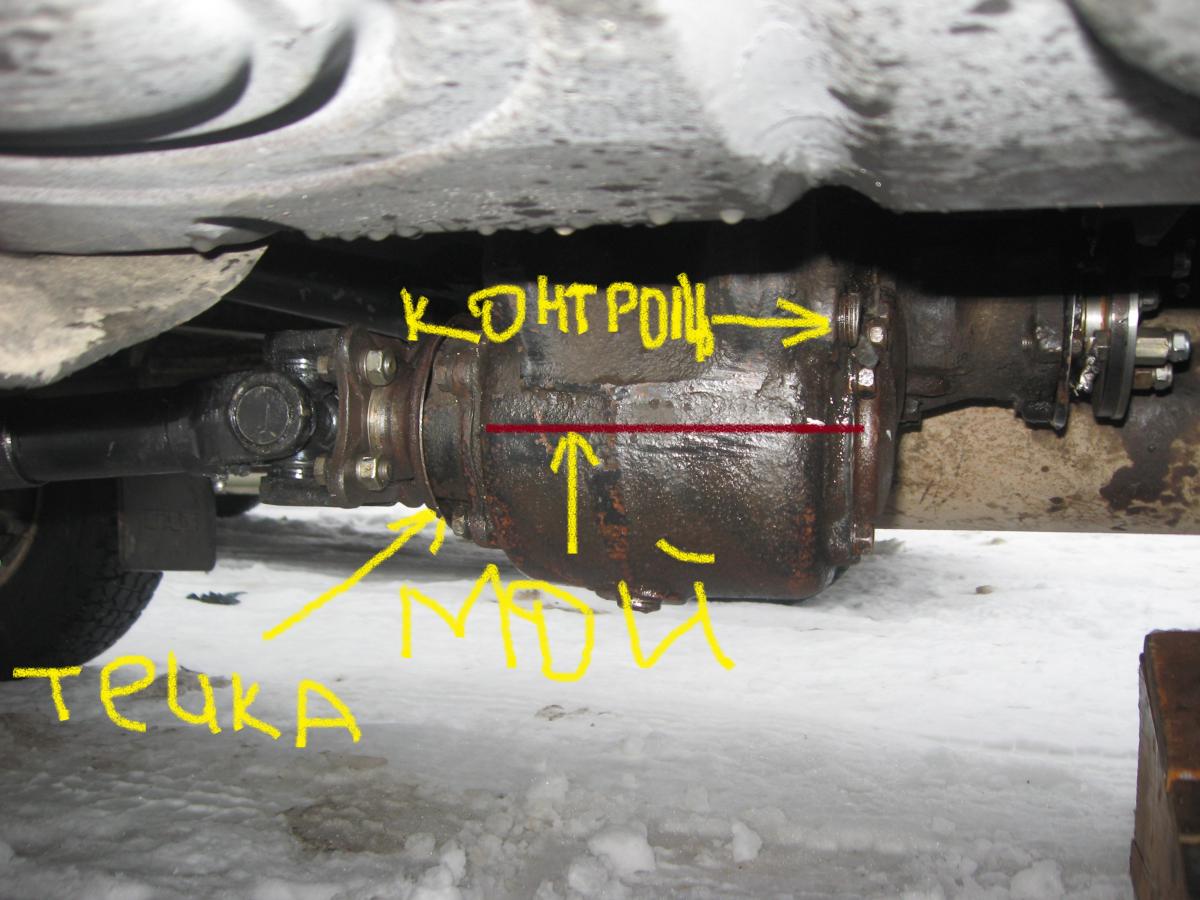

САН29RUS 1 Опубликовано 24 февраля, 2014 зуд с кпп идет, или нет, если идет то разабет подшибники кпп зуд с кпп идёт, подшипники надо сменить пок некогда да и не охота, надоел он мне надо отдохнуть.Счас на деле фотку выкину, у меня сальник на раздатке с передка масло гонит, раза 3 менял уже и уровень убавил. (Раздатка немного завалена, именно для этого траверсу сам делал) Может кто чё подскажет, сальник с одной пружиной внутренний размер 52 шир 10 наружний не помню. Как фото поставить , на пальцах пожалуйста объяснитевсё допёрло вроде Поделиться сообщением Ссылка на сообщение Поделиться на другие сайты
Игорь85 773 Опубликовано 24 февраля, 2014 зуд с кпп идёт, подшипники надо сменить пок некогда да и не охота, надоел он мне надо отдохнуть.Счас на деле фотку выкину, у меня сальник на раздатке с передка масло гонит, раза 3 менял уже и уровень убавил. (Раздатка немного завалена, именно для этого траверсу сам делал) Может кто чё подскажет, сальник с одной пружиной внутренний размер 52 шир 10 наружний не помню. Как фото поставить , на пальцах пожалуйста объяснитевсё допёрло вродеIMG_0280.JPGсальники на выход с рк, на передний мост ставь от приводов, переднего моста, две штуки, токарю заказывай переходную втулку, и выкини все потраха с сапуна рк, зуд с кпп прекратица кагда кардан с кпп на рк будет стоять ровно без изгибах в креставинах Поделиться сообщением Ссылка на сообщение Поделиться на другие сайты
Игорь85 773 Опубликовано 24 февраля, 2014 сальники на выход с рк, на передний мост ставь от приводов, переднего моста, две штуки, токарю заказывай переходную втулку, и выкини все потраха с сапуна рк, зуд с кпп прекратица кагда кардан с кпп на рк будет стоять ровно без изгибах в креставинахпосматрел фото, фланцы у тебя родные 66, тогда ставь один сальник Поделиться сообщением Ссылка на сообщение Поделиться на другие сайты

Игорь85 773 Опубликовано 24 февраля, 2014 Оставлю пока всё как есть, если будет мозг насиловать буду чё-то думать. ИМХО если нет вибраций то и не расшибёт ни чегопри скорости больше 100, вибрацыя кпп будет сильная, сальник попробуй поставить родной, только обреш пружыну сальника витка на 3 и поставь еще одну пружыну, тоесть на сальнике должно стоять две пружыны, хватиь тысячь на 5 потом опять потекут. у меня залито уровень и еще литр, сальники лучше черные, рыжые текут практически сразу Поделиться сообщением Ссылка на сообщение Поделиться на другие сайты
САН29RUS 1 Опубликовано 24 февраля, 2014 поставь еще одну пружыну, тоесть на сальнике должно стоять две пружыныканавка одна для пружины как 2-ю лепить? сальники лучше черные, рыжые текутв чём разница? Поделиться сообщением Ссылка на сообщение Поделиться на другие сайты

Игорь85 773 Опубликовано 25 февраля, 2014 Так что мне делать с этой течью, у всех течёт или тока у меня. Рабочая поверхность гладкая или пусть себе бежит.течет у всех, родной сальник 66 рк встает на фланец не плотно, обрезай пружыну, ставь. А вторую пружыну ставиш не обрезая к первой, фляцы не жрет, мне хватала тысячь на 5, сейчас переделал на сальники от передних привадов стоят два, но уменя фланцы на рк от газ 53, сальники черные покупал по 5о рублей, в запчастях для тракторав, делай так все три сальника, выкинь све потраха с сапуна Поделиться сообщением Ссылка на сообщение Поделиться на другие сайты
