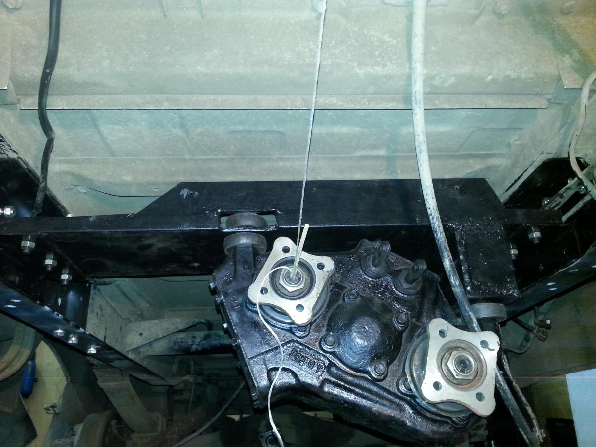

vaber75 5 Опубликовано 21 августа, 2017 У меня 12° получилось Поделиться сообщением Ссылка на сообщение Поделиться на другие сайты
Johnny 30 Опубликовано 21 августа, 2017 У меня 12° получилось а как дела с вибрациями? у меня просто 90% пробег это трасса скорость 90-110... тут наткнулся на джипосайт, там есть интересный калькулятор http://jeep.avtograd.ru/shafts/calc/shaft_speed_tire.htm ... по нему типа не больше 9° рекомендуют... хз Поделиться сообщением Ссылка на сообщение Поделиться на другие сайты
Shin-shila 143 Опубликовано 21 августа, 2017 что за корректор ? можно по подробнее т.к родной шишиговский врёт на половину Интересно как родной шишиговский на электронный спидометр подключил? Там же тросик вроде?У меня 12° получилось Многовато. Похоже заднюю часть раздатки сильно опустил. Поделиться сообщением Ссылка на сообщение Поделиться на другие сайты
vaber75 5 Опубликовано 21 августа, 2017 Я вообще не опускал, ровно стоит. Фото сверху, где верёвочка натянута. Поделиться сообщением Ссылка на сообщение Поделиться на другие сайты
Shin-shila 143 Опубликовано 22 августа, 2017 (изменено) Ты наверное мерил не то 7-8°, должен быть наколон фланцев по плоскости. Этот Угол достигается за счёт подкладывания под задние шпильки раздатки шайб толщиной 1 см между раздаткой и подрамником. Ты посмотри, фланец заднего моста немножко как бы задран вверх. Чтобы свести к минимуму вибрацию заднего кардана, углы фланца заднего моста и раздатки нужно выставить в одинаковые углы наклона по плоскости. Изменено 22 августа, 2017 пользователем Shin-shila Поделиться сообщением Ссылка на сообщение Поделиться на другие сайты

vaber75 5 Опубликовано 22 августа, 2017 Я угол наклона кардана имел ввиду. Поделиться сообщением Ссылка на сообщение Поделиться на другие сайты
