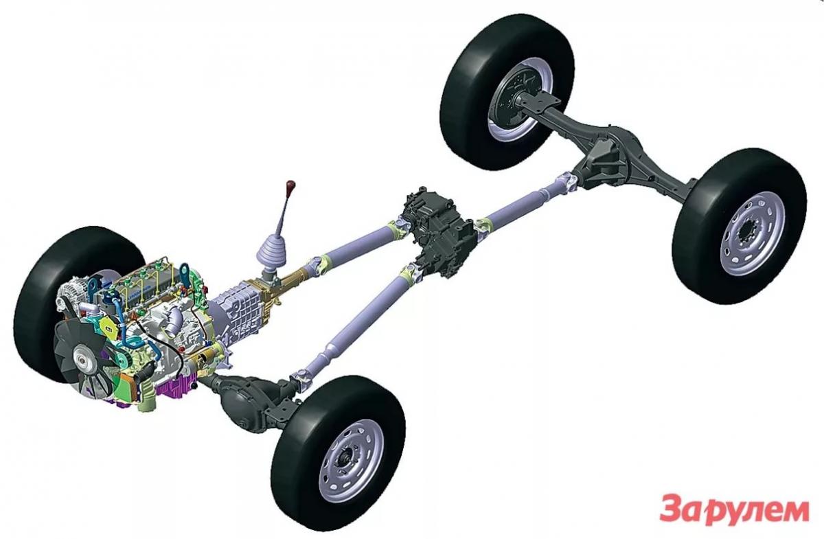

Таймыр 119 Опубликовано 23 августа, 2017 Как всё таки вилки лучше рпзворачивать 90° или прямо ставить?Завод для своей раздатки говорит что надо делать вот так:Взаимное расположение вилок в кард валах полноприводного соболя должно быть таким, как описано ниже, так как это результат процесса проектирования и доводки автомобиля:Вилки карданных валов полноприводного автомобиля Соболь развернуты друг относительно друга: на валу от коробки передач к раздаточной коробке на 54 градуса, на валу от раздаточной коробки к переднему мосту на 36 градусов, на валу от раздаточной коробки к заднему мосту на 30 градусов.А вот как правильно для раздатки ГАЗ-66 надо посчитать. Поделиться сообщением Ссылка на сообщение Поделиться на другие сайты

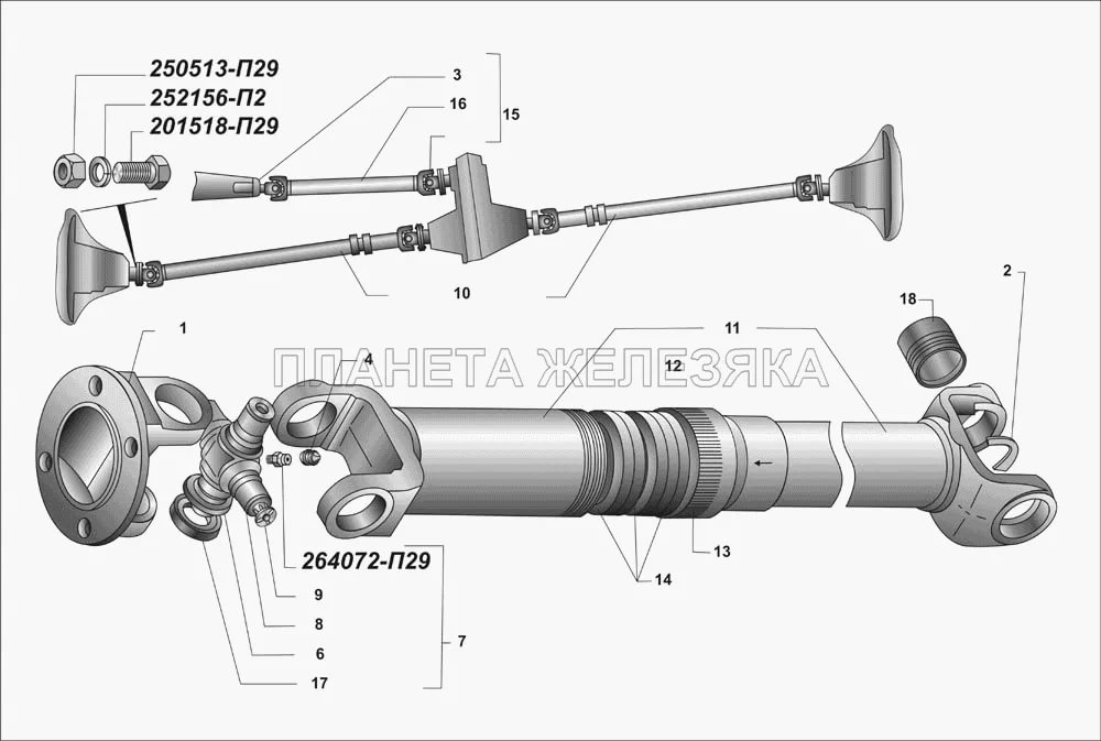

Shin-shila 143 Опубликовано 24 августа, 2017 (изменено) 33027.jpgполный привод.jpg здесь показано как повёрнуты вилки.у меня вибраций нет.Ничего там не показано. Схема обычного кардана в разрезе и не более. А на верхней фотке схема плоскостей заводских установок фланцев, да и то примерная. При установке Р.К.66 все фланцы должны стоять в одной плоскости (параллельно траверсам рамы желательно с углами близкими к углу наклона фланца заднего моста).Вот хотя бы на этой фотке оригинального промежуточного кардана видно, что вилки развернуты с завода на определенный угол. Разговор вроде про разворот вилок вокруг своей оси, или я не так понял?P.S.Не сочтите за рекламу сайта, взял первую попавшуюся фотку. Изменено 24 августа, 2017 пользователем Shin-shila 1 Поделиться сообщением Ссылка на сообщение Поделиться на другие сайты
kombrig 605 Опубликовано 25 августа, 2017 (изменено) Ничего там не показано. Схема обычного кардана в разрезе и не более. А на верхней фотке схема плоскостей заводских установок фланцев, да и то примерная. При установке Р.К.66 все фланцы должны стоять в одной плоскости (параллельно траверсам рамы желательно с углами близкими к углу наклона фланца заднего моста).Вот хотя бы на этой фотке оригинального промежуточного кардана видно, что вилки развернуты с завода на определенный угол. Разговор вроде про разворот вилок вокруг своей оси, или я не так понял?P.S.Не сочтите за рекламу сайта, взял первую попавшуюся фотку. всё верно.у меня три пром кардана-один турецкий и наш развёрнуты примерно так ,а один ровно,разницы никакой.есть описание для чего вилки ставятся в определённом положении-для компенсации угловых скоростей.на разной технике крестовины установлены согласно законам физики .впервые увидел развёрнутые вилки на турецких карданах,я про 4х4 газель.ни на 66 ни на 131 ни на 157. мтз и проч .никаких разворотов на столькото градусов не встречал. в советской школе так учили.с каких эти градусные развороты... Изменено 25 августа, 2017 пользователем kombrig Поделиться сообщением Ссылка на сообщение Поделиться на другие сайты
