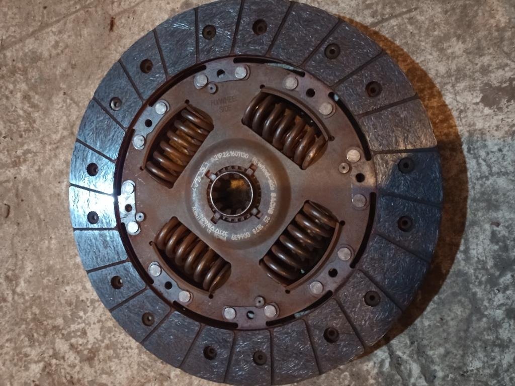

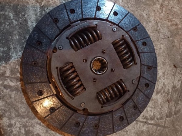

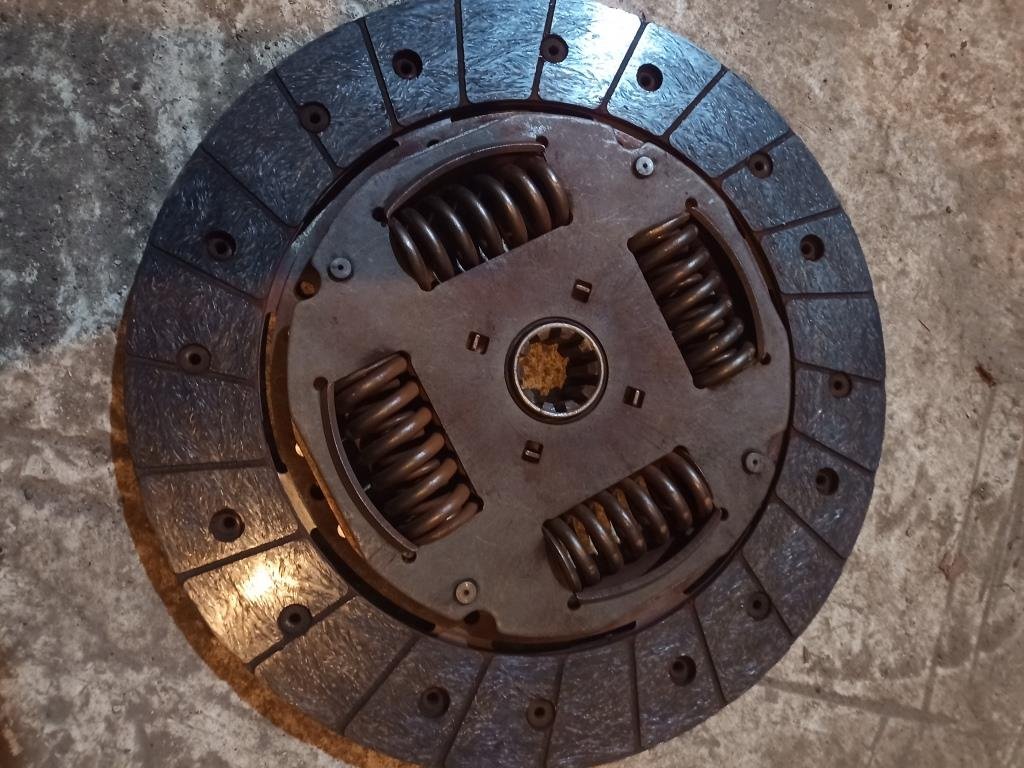

Vovchikk 1 138 Опубликовано 14 декабря, 2022 (изменено) Поменял вчера диск сцепления, по причине сильного дёргания при трогании, заодно поменял выжимной и подшипник маховика. Маховик с корзиной в отличном состоянии без выработки. После замены диска сразу отремонтировалась коробка , пропали скрежеты на 1-2 передачахпод нагрузкой на оборотах до 1500. На холостых стало слышно тоько работу двигателя. Пропали всякие свисты, звоны и прочие посторонние звуки. Стало слышно как работает турбина при разгоне ишумит резина, когда идёшь накатом. Трогается очень плавно, кажется с завода было хуже. Никогда бы не подумал, что от диска так много может зависеть. Заводской диск прошёл около 230т.км. Ферадо состояние нового, ещё бы два раза по столько отходило, а вот демпфера в плачевном состоянии. Пружины болтаются, особенно которые двойные, демпфер холостого хода тоже не айс. Кстати на новом пружины тоже сидят не туго. Новый диск немного отличается по маркировке от заводского, но будем надеятся, что это поменялась маркировка за пять лет. В общем пока все супер. Посмотрим на сколько хватит этой щенячей радости. Изменено 14 декабря, 2022 пользователем Vovchikk 1 Поделиться сообщением Ссылка на сообщение Поделиться на другие сайты

Vovchikk 1 138 Опубликовано 11 марта, 2023 Проехал 20т.км. на новом диске сцепления. На ходу пока всё нормально, а вот на ХХ опять появились звеняще-шелестящие звуки. Оно и не удевительно, пружины практически болтались в новом диске, прокручивались свободно. Что ставить вообще не понятно. Ездить конечно можно, но не приятно, что машина как шушлайка работает на ХХ. Поделиться сообщением Ссылка на сообщение Поделиться на другие сайты

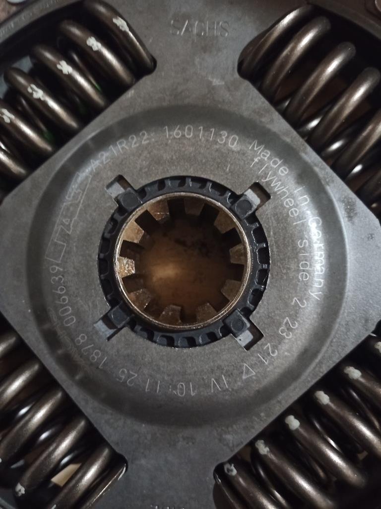

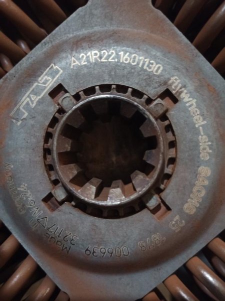

L2140 1 949 Опубликовано 15 марта, 2023 @Vovchikk Поделиться сообщением Ссылка на сообщение Поделиться на другие сайты
Vovchikk 1 138 Опубликовано 15 марта, 2023 1 час назад, L2140 сказал: А номер диска, отзывы. Поделиться сообщением Ссылка на сообщение Поделиться на другие сайты
L2140 1 949 Опубликовано 15 марта, 2023 @Vovchikk не буду повторяться. Номер диска по САКС указан в той теме на моем фото. Номер комплекта где есть этот диск указан также. Если верить информации в теме и диск ставился на конвейере ГАЗ, то номер по газ у него должен быть как у предыдущего сакса A21R22 *******, просто в зависимости от даты выпуска исполнение диска будет разным. Подтверждения установки ГАЗом этого диска и инфы по эксплуатации у меня нет. Поделиться сообщением Ссылка на сообщение Поделиться на другие сайты
