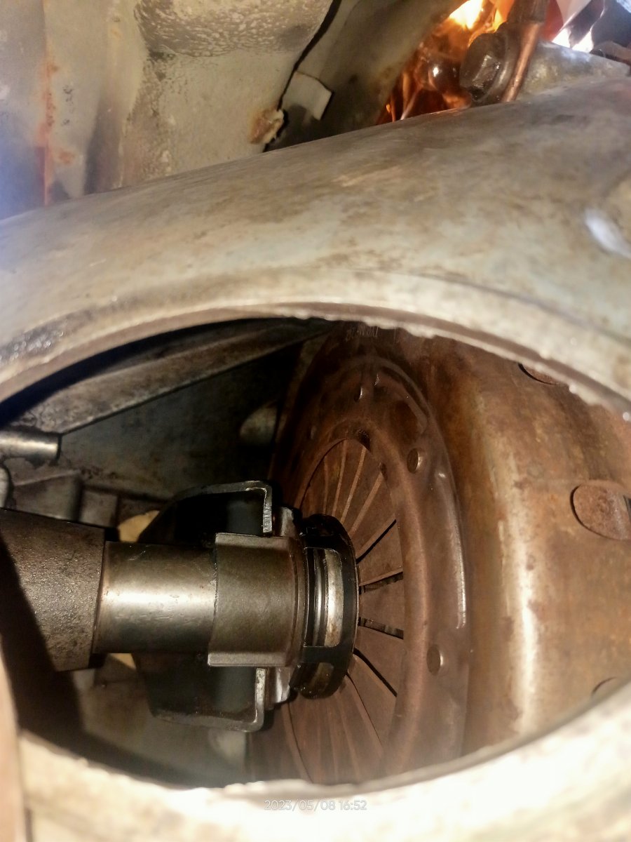

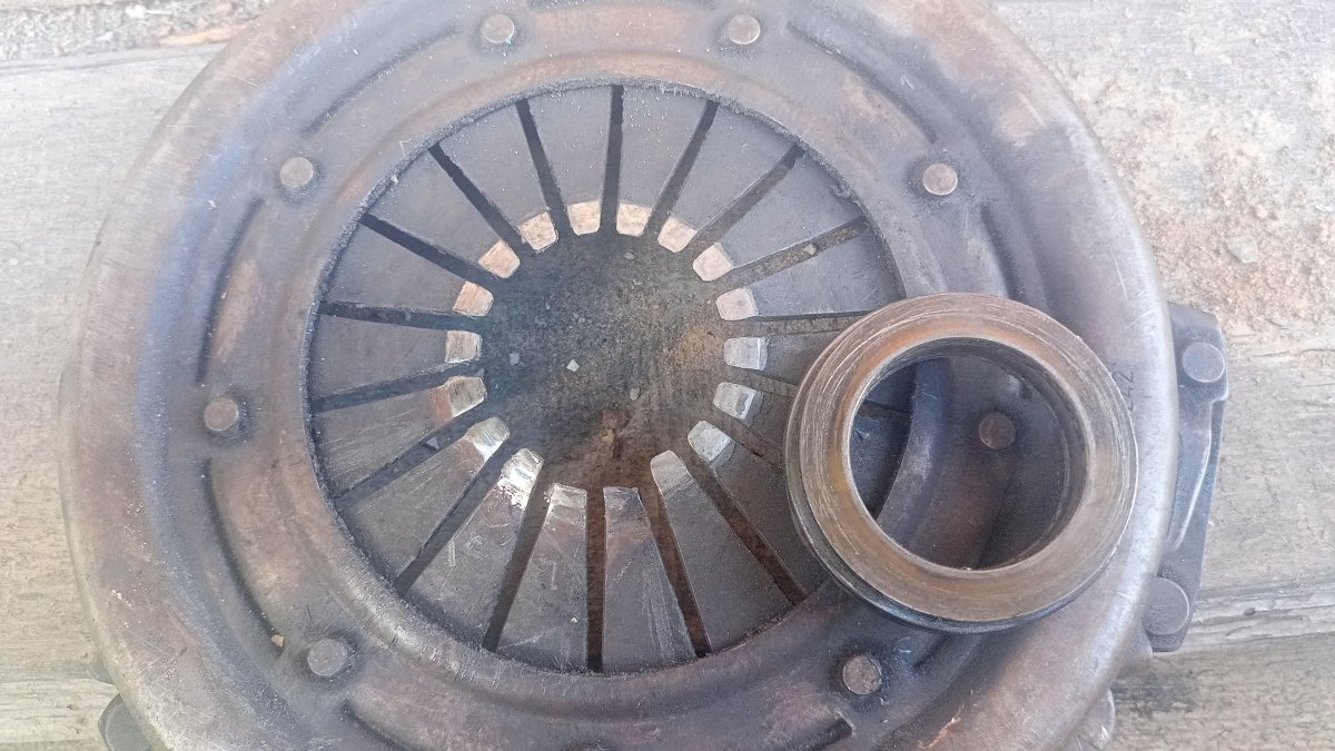

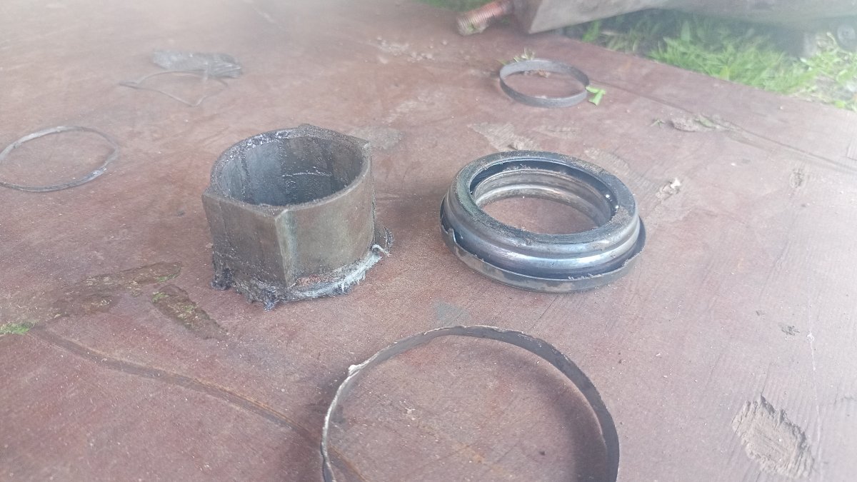

Ребята,что могло случиться? Где мог накосячить когда собирал? Подшипник развалился,когда снимал он был зацеплен за лучи корзины.
jeka1981
23 минуты назад, aleks2 сказал:
а где сам упор который на лепестки корзины упирается
aleks2
Только что, jeka1981 сказал:
L2140
@aleks2
а дело было так:
разрушение диафрагменной пружины нажимного диска, перекос муфты выключения сцепления, разрушение муфты выключения сцепления, повреждение крышки подшипника первичного вала
  • Спасибо 1
Alex030569
6 минут назад, L2140 сказал:
@aleks2
а дело было так:
У меня так же было.Но для этого надо фото ведомого диска.
aleks2
Менял рабочий сцепления ,подкручивал педаль сцепления.может при сборке,чтото произошло.щас поставлю другую корзину и подшипник бу.
@L2140 как ставила корзина на маховик ?0 корзины и 0 маховика совмещать?

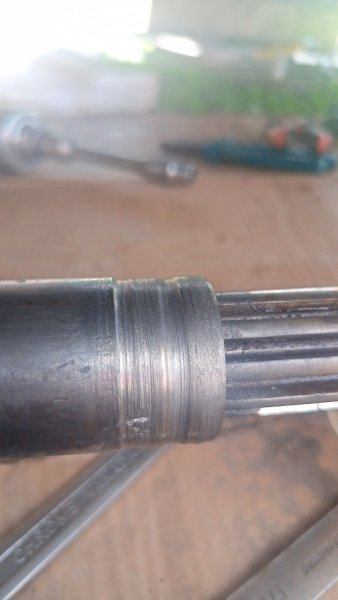

надо шлицы первички очистить от кокса, помазать чем надо.
