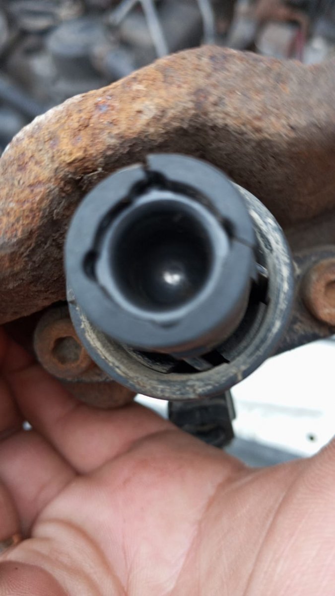

дмитрий 1983 47 Опубликовано 22 октября, 2023 (изменено) 2 часа назад, Константин_56 сказал: Всем привет. Как отрегулировать сцепление на каменз? Оно в самом верху и поэтому буксует. Слесарь говорит что оно не регулируется. Внимательно осмотри рабочий цилиндр, скорее всего там трещина, у меня два раза уже так было, тоже буксовало Изменено 22 октября, 2023 пользователем дмитрий 1983 Поделиться сообщением Ссылка на сообщение Поделиться на другие сайты
Vovchikk 1 108 Опубликовано 22 октября, 2023 5 минут назад, Константин_56 сказал: Поставил уже третье сцепление, причём в сборе. Результат тот же. Маховик в каком состоянии? 5 минут назад, дмитрий 1983 сказал: Внимательно осмотри рабочий цилиндр, скорее всего там трещина, у меня два раза уже так было, тоже буксовало И жидкость не бежала? Поделиться сообщением Ссылка на сообщение Поделиться на другие сайты
дмитрий 1983 47 Опубликовано 22 октября, 2023 Только что, Vovchikk сказал: Маховик в каком состоянии? И жидкость не бежала? Нет Поделиться сообщением Ссылка на сообщение Поделиться на другие сайты
Vovchikk 1 108 Опубликовано 22 октября, 2023 (изменено) @дмитрий 1983 Это как? И как трещина мешала работать? поршень не уходил назад или как? Ты фотку добавил. Что-то не пойму это поршень? Изменено 22 октября, 2023 пользователем Vovchikk Поделиться сообщением Ссылка на сообщение Поделиться на другие сайты
дмитрий 1983 47 Опубликовано 22 октября, 2023 Только что, Vovchikk сказал: @дмитрий 1983 Это как? И как трещина мешала работать? поршень не уходил назад или как? Вот фиг знает,но два раза такое было, Поделиться сообщением Ссылка на сообщение Поделиться на другие сайты
Vovchikk 1 108 Опубликовано 22 октября, 2023 Вообще привод легко проверить. Вилка должна легко от руки перемещаться в сторону цилиндра. Поделиться сообщением Ссылка на сообщение Поделиться на другие сайты
