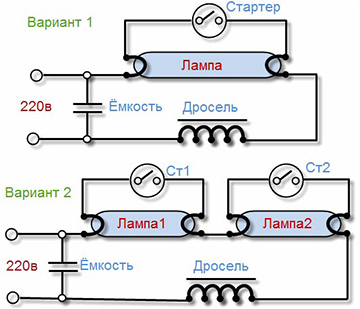

колобок 7 168 Опубликовано 11 ноября, 2018 у кого можно все узнать.из 2-х контактов на одной стороне трубки,можно задействовать только один,т.к. внутри трубки эти контакты замкнутывот схема твоего светильника и то что должно получиться Поделиться сообщением Ссылка на сообщение Поделиться на другие сайты
Toyota007 2 891 Опубликовано 11 ноября, 2018 колобок, Как все просто,переделать не сложно.Спасибки. Поделиться сообщением Ссылка на сообщение Поделиться на другие сайты
valemat 1 922 Опубликовано 12 ноября, 2018 Вот вам схема из нее понятно чтобы загорелся дроссель от должен быть постоянно закорочен в сеть и в этом ему помогает стартер. если его закоротить то дроссель загорится. Поделиться сообщением Ссылка на сообщение Поделиться на другие сайты

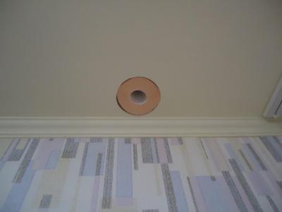

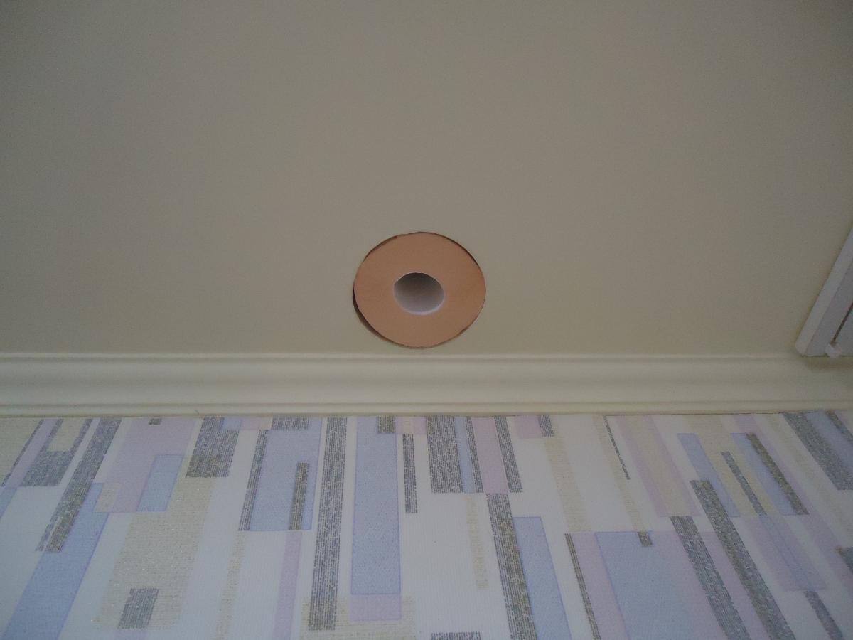

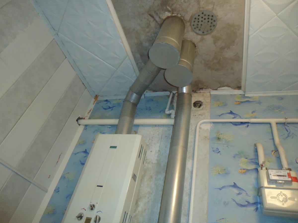

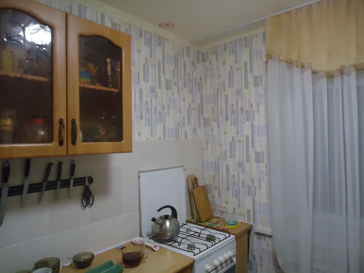

Кислород 342 Опубликовано 1 декабря, 2018 Здравствуйте! У меня частный дом, летом вытяжка работает вопросов нет, а зимой вытяжка затягивает наоборот. Температура в доме 28 градусов, на улице -10 градусов. Окно открываешь, вытяжка работает, аж плитку задувает. Жена спрашивает, я не поняла, что у нас бумага будет торчать? Поделиться сообщением Ссылка на сообщение Поделиться на другие сайты
Проко 56 Опубликовано 1 декабря, 2018 Здравствуйте! У меня частный дом, летом вытяжка работает вопросов нет, а зимой вытяжка затягивает наоборот. Температура в доме 28 градусов, на улице -10 градусов. Окно открываешь, вытяжка работает, аж плитку задувает. Жена спрашивает, я не поняла, что у нас бумага будет торчать? вытяжная труба инеем не забивается , попробуй утеплить трубу. Поделиться сообщением Ссылка на сообщение Поделиться на другие сайты
ХоСе 119 Опубликовано 1 декабря, 2018 (изменено) Значит в доме нет дыр)) надо приточку еще делать. Высота над крышей еще влияет... Изменено 1 декабря, 2018 пользователем ХоСе 1 Поделиться сообщением Ссылка на сообщение Поделиться на другие сайты
Кислород 342 Опубликовано 1 декабря, 2018 Вытяжка утеплена, дыры в фундаменте на зиму закрыты. Высота.трубу я её вывел под крышу, т.е. на чердаке. Поделиться сообщением Ссылка на сообщение Поделиться на другие сайты
ХоСе 119 Опубликовано 1 декабря, 2018 Вытяжка одна? Имеет горизонтальные участки? Раньше зимой работала? Лучше за крышу вывести... Поделиться сообщением Ссылка на сообщение Поделиться на другие сайты
Кислород 342 Опубликовано 1 декабря, 2018 В туалете есть вытяжка, там труба длинная выше крыши. На кухне раньше вытяжки не было. Я её сам сделал. Поделиться сообщением Ссылка на сообщение Поделиться на другие сайты
Maks52 642 Опубликовано 1 декабря, 2018 (изменено) Вытяжка утеплена, дыры в фундаменте на зиму закрыты. Высота.трубу я её вывел под крышу, т.е. на чердаке. Вытяжную трубу нельзя под крышей располагатьТёплый воздух будет конденсироваться и портить несущие конструкции крыши Получилось что Одна труба короткая под крышей, вторая длинная выше крыши, отсюда и разница в тягеПо длинной все вытягивает, по короткой затягивает Ещё на кухонной трубе можно поставить обратный клапан Изменено 1 декабря, 2018 пользователем Maks52 1 Поделиться сообщением Ссылка на сообщение Поделиться на другие сайты
Кислород 342 Опубликовано 1 декабря, 2018 Я понимаю, неохота в крыше дырку делать, чтобы выровнять трубы. Чердак проветриваемый конденсат на собирается. Да, я смотрел про обратный клапан и только про него и думаю. Поделиться сообщением Ссылка на сообщение Поделиться на другие сайты

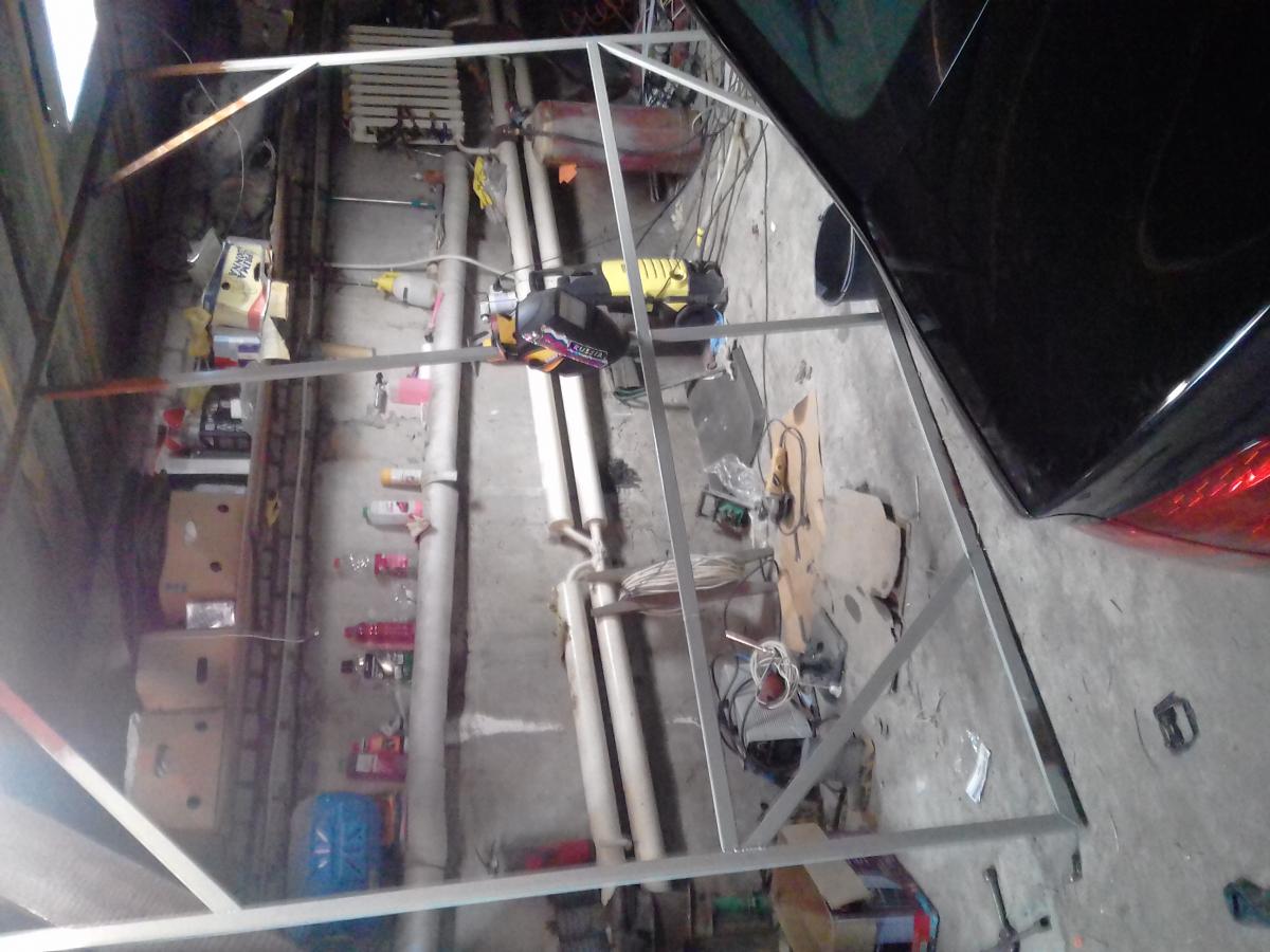

Симбир 917 Опубликовано 1 декабря, 2018 Начал варить ворота во въезд в гараж...гараж подземный, ворота наверху, даже запирать не планирую...так...от снега и ветра...За основу взять хочу пока сварил саму плашку из профильной трубы... 1 Поделиться сообщением Ссылка на сообщение Поделиться на другие сайты

Симбир 917 Опубликовано 1 декабря, 2018 оказывается,сварочный инвертор не хочет варить при минусовых температурах, включается защита и ток на рукава не подает...по-этому варил в теплом боксе 1 Поделиться сообщением Ссылка на сообщение Поделиться на другие сайты
Maks52 642 Опубликовано 1 декабря, 2018 20181201_230622.jpg оказывается,сварочный инвертор не хочет варить при минусовых температурах, включается защита и ток на рукава не подает...по-этому варил в теплом боксеУ меня итвертер варит уверенно , только закончил варить, минус 15 все нормуль Поделиться сообщением Ссылка на сообщение Поделиться на другие сайты
