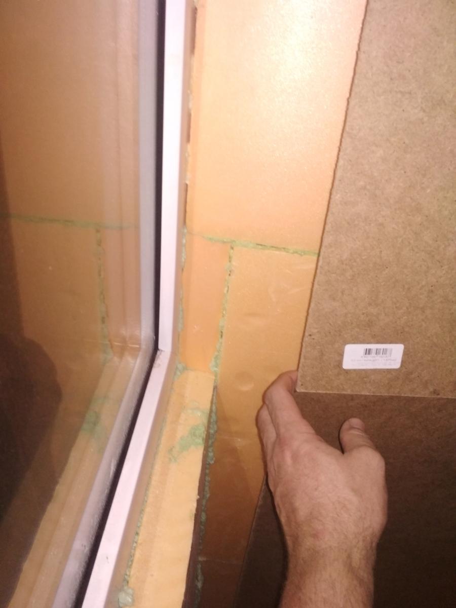

Alex030569 7 063 Опубликовано 8 декабря, 2018 (изменено) Как закрепить крагис на ЭППС ? Утеплил лоджию,теперь делаю шкафы,задние стенки надо обшить крагисом.На клей пену будет держать? Изменено 8 декабря, 2018 пользователем Alex030569 Поделиться сообщением Ссылка на сообщение Поделиться на другие сайты
Maks52 642 Опубликовано 8 декабря, 2018 Alex030569, к самому ящику крепи Потом к стене задвинешь Поделиться сообщением Ссылка на сообщение Поделиться на другие сайты
Alex030569 7 063 Опубликовано 8 декабря, 2018 Alex030569, к самому ящику крепиПотом к стене задвинешьТак ящик(шкаф) будет каркасный.Каркас креплю к стене.Т.е. шкафы встроенные будут. Поделиться сообщением Ссылка на сообщение Поделиться на другие сайты
Maks52 642 Опубликовано 8 декабря, 2018 Так ящик(шкаф) будет каркасный.Каркас креплю к стене.Т.е. шкафы встроенные будут.Я это понял. Делаешь этот встроенный шкаф, когда он скрепится полками, отодвигаешь его и крепишь заднюю стенку Поделиться сообщением Ссылка на сообщение Поделиться на другие сайты
колобок 7 168 Опубликовано 8 декабря, 2018 На клей пену будет держать?силиконовый герметик Поделиться сообщением Ссылка на сообщение Поделиться на другие сайты
Alex030569 7 063 Опубликовано 8 декабря, 2018 Я это понял.Делаешь этот встроенный шкаф, когда он скрепится полками, отодвигаешь его и крепишь заднюю стенкуВстроенный шкаф не отодвинешь,потому что он встроен.Изначально каркас крепится к полу,потолку,стенам.силиконовый герметикНаверное все же на клей-пену приклею к ЭППС. Поделиться сообщением Ссылка на сообщение Поделиться на другие сайты
Maks52 642 Опубликовано 8 декабря, 2018 Встроенный шкаф не отодвинешь,потому что он встроен.Изначально каркас крепится к полу,потолку,стенам.Наверное все же на клей-пену приклею к ЭППС.Ну незнай, у меня получается так делать. В комнате встроенный шкаф, 3,5 метра длина и 2,5 высота. Поделиться сообщением Ссылка на сообщение Поделиться на другие сайты
Симбир 917 Опубликовано 8 декабря, 2018 Конечно на пену... Поделиться сообщением Ссылка на сообщение Поделиться на другие сайты
ZAN57 3 550 Опубликовано 9 декабря, 2018 Крагис- ты имеешь в виду нарезку из ДВП? Всё не привыкну к плодящемуся слэнгу... ДВП конечно на пену отлично встанет. И держаться будет хорошо, а при надобности вклинешь что-то- оторвется (например простым протаскиванием тонкой проволоки за шкафом- отрывает.) Поделиться сообщением Ссылка на сообщение Поделиться на другие сайты
