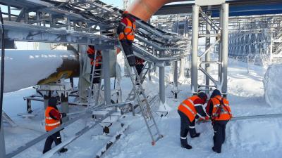

valemat 1 779 Опубликовано 16 февраля, 2019 Один пример Поделиться сообщением Ссылка на сообщение Поделиться на другие сайты
Татарин 7 568 Опубликовано 16 февраля, 2019 М-да.Хм. Ну хорошо.Примотал к жерди такой курвиметр хомутами, и катай по предполагаемым трассам.Не?Просто я,и с лазерной рулеткой не представлю как можно промерить путь на всех этих фермах. Поделиться сообщением Ссылка на сообщение Поделиться на другие сайты
