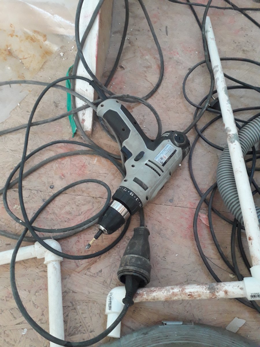

rusgg 4 003 Опубликовано 30 мая, 2020 Аккумулятор вещь удобная,но не долговечная. Да и внимания требует, по этому мне проще провод кинуть. Всякие мелкие детали всё равно на стол несу ,удобнее в тисках. А крупные дороговато выйдет акумулятором пилить. Кстати Шурик удобнее гораздо который без аккумуляторов,в плане лёгкий и маленький. 2 Поделиться сообщением Ссылка на сообщение Поделиться на другие сайты
