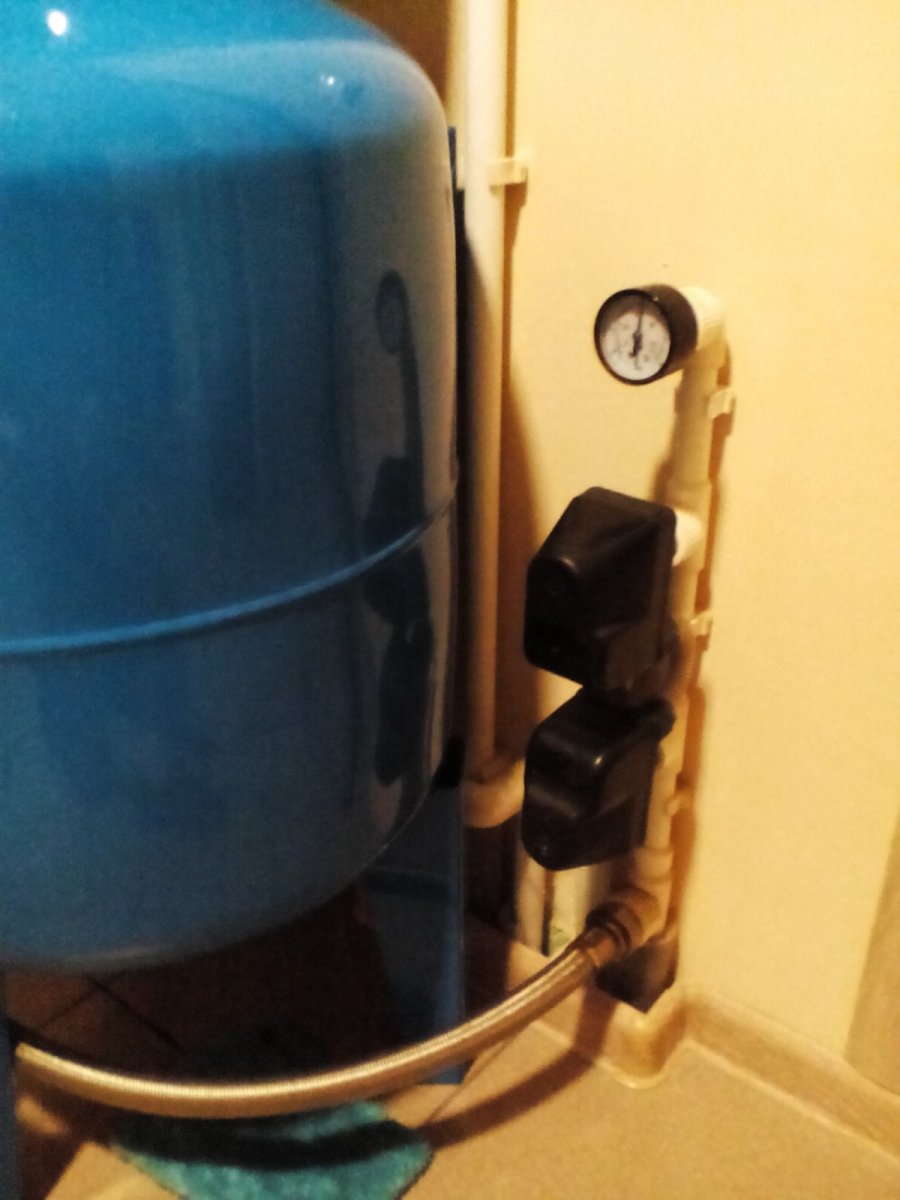

valemat 1 885 Опубликовано 31 мая, 2020 Только что, Alex030569 сказал: реле с гидробаком Только гидробак хотел, в доме совсем мало места. Поделиться сообщением Ссылка на сообщение Поделиться на другие сайты

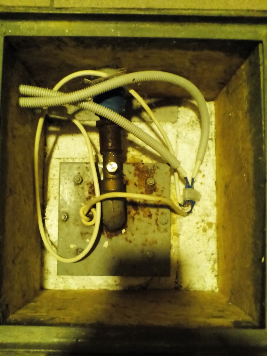

БРОДЯГА74 5 812 Опубликовано 31 мая, 2020 У меня в доме, относительно сухо, реле через год отказалось работать,( на фото болтик вкручен)окислились все контакты. Короче, лучше по моему все это барахло в доме ставить..ИМХО! Поделиться сообщением Ссылка на сообщение Поделиться на другие сайты

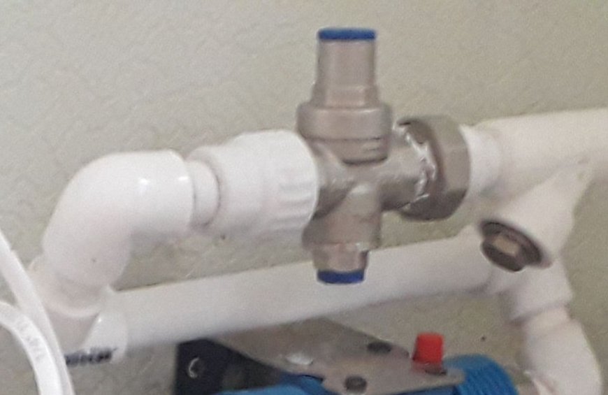

rusgg 4 003 Опубликовано 31 мая, 2020 Редуктор давления хорошая штука,не будет плавать напор. Поделиться сообщением Ссылка на сообщение Поделиться на другие сайты

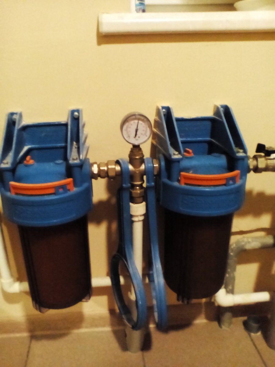

valemat 1 885 Опубликовано 31 мая, 2020 Только что, БРОДЯГА74 сказал: ( на фото болтик вкручен) На фотографии с фильтрами ввод у тебя справа? У тебя 2 манометра что контролирует каждый? Поделиться сообщением Ссылка на сообщение Поделиться на другие сайты
БРОДЯГА74 5 812 Опубликовано 31 мая, 2020 13 минут назад, valemat сказал: На фотографии с фильтрами ввод у тебя справа? У тебя 2 манометра что контролирует каждый? На фильтрах если забьется падение будет, второй в системе. 36 минут назад, rusgg сказал: Редуктор давления хорошая штука,не будет плавать напор. Зачем усложнять, можно релюшкой это обеспечить...правда насос будет чаще включатся. Поделиться сообщением Ссылка на сообщение Поделиться на другие сайты
rusgg 4 003 Опубликовано 31 мая, 2020 Ну как бы давление 2кг для меня комфортное,и расход воды меньше. Не надо краном регулировать , сразу на полную открываю. Так то ничего сложного. Поделиться сообщением Ссылка на сообщение Поделиться на другие сайты
