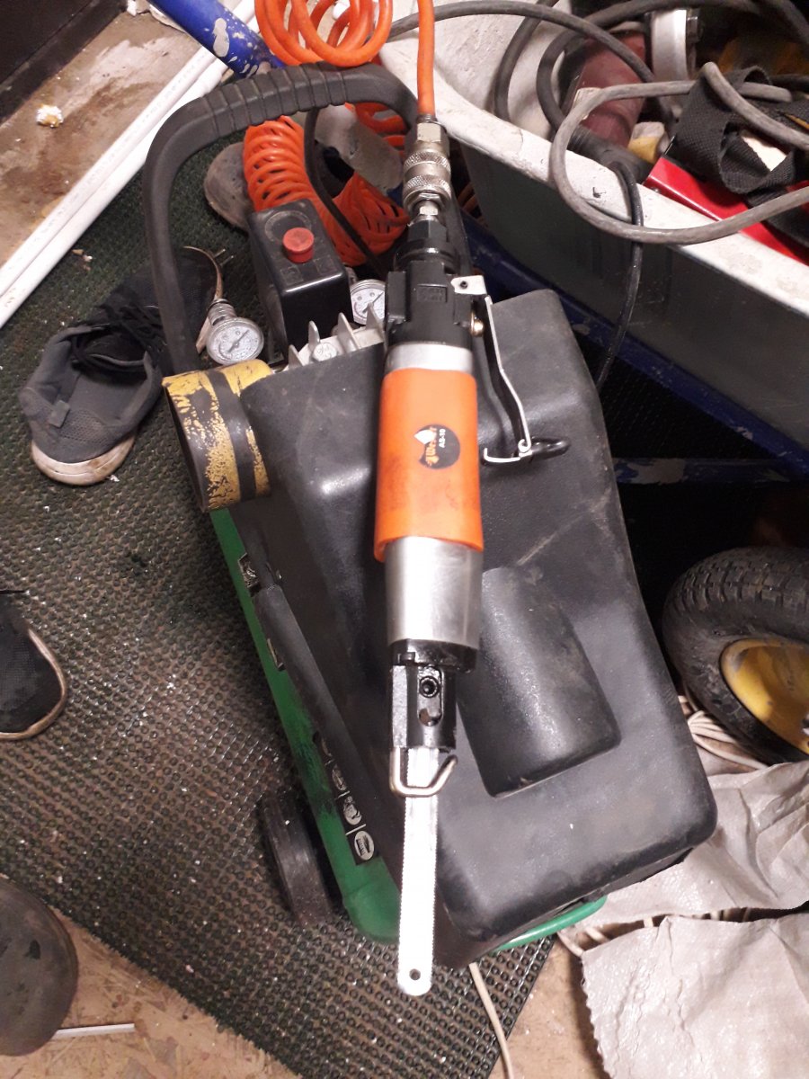

rusgg 4 003 Опубликовано 1 июня, 2020 25 трубу не смог пилить 125 машинкой, пришлось пилой все отопление снимать в доме у родителей. Поделиться сообщением Ссылка на сообщение Поделиться на другие сайты
