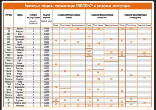

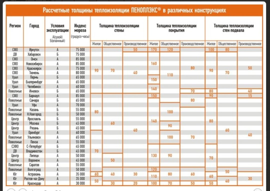

Alex030569 7 062 Опубликовано 14 июля, 2020 Хватит ли ЭППС 100 в один слой на утепление пола? Поделиться сообщением Ссылка на сообщение Поделиться на другие сайты
Alex030569 7 062 Опубликовано 14 июля, 2020 Судя по таблице-не хватит 100 мм. Поделиться сообщением Ссылка на сообщение Поделиться на другие сайты
PanDiman 1 914 Опубликовано 14 июля, 2020 3 часа назад, rusgg сказал: Экструзия который. Ширина у него 585 кстати экструдированный пенополистирол Он не впитывает влагу совсем. Он впитывает влагу, но очень маленький процент. короче можно сказать, что не впитывает ) 15 минут назад, Alex030569 сказал: Судя по таблице-не хватит 100 мм. а здание жилое ? с постоянным прибывание людей ? ) Поделиться сообщением Ссылка на сообщение Поделиться на другие сайты
Alex030569 7 062 Опубликовано 14 июля, 2020 4 минуты назад, PanDiman сказал: Он впитывает влагу, но очень маленький процент. короче можно сказать, что не впитывает ) а здание жилое ? с постоянным прибывание людей ? ) Конечно жилое. Поделиться сообщением Ссылка на сообщение Поделиться на другие сайты
