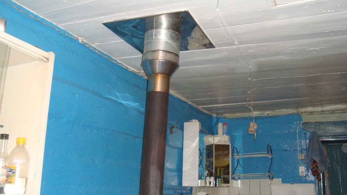

Татарин 7 487 Опубликовано 20 июля, 2020 Можно и без сендвича всё красиво сделать.Вырезал дыру в потолке примерно 40х40.Вырезал из жести крышки в них прорезал дырки под трубу дымохода.Прикрутил к потолку ,вставил трубу ,забил всё базальтовой ватой,сверху(на чердаке) одел другую жестину.Переход готов.Главное что-бы стык труб в перекрытие не попал.По чердаку .трубу обмотал размоченым асбестом листовым и одел сверху алюминевый гофрорукав..На крышу просто прорезал дыру и вырезал в жести овальную дыру под трубу.Щель залил герметиком .Та гофрированая резинка на алюминевом листе ,что продают в печных магазах расчитана на небольшой угол ската кровли.Поэтому изголялся сам. @Toyota007 Саня.что-то кочегаришь нещадно,вон трубы все посинели.Получается, улицу топишь. Поделиться сообщением Ссылка на сообщение Поделиться на другие сайты
