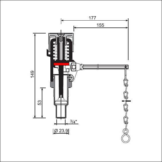

БРОДЯГА74 5 864 Опубликовано 18 ноября, 2020 (изменено) Посмотри конструкцию куда там и чего заталкивать? Штырь просто продырявит резину, и как раз будет маленький ход! Изменено 18 ноября, 2020 пользователем БРОДЯГА74 1 Поделиться сообщением Ссылка на сообщение Поделиться на другие сайты
rusgg 4 003 Опубликовано 18 ноября, 2020 Думал она дырявая сразу Поделиться сообщением Ссылка на сообщение Поделиться на другие сайты
Дмитрий 1 301 Опубликовано 18 ноября, 2020 17 минут назад, rusgg сказал: Можно вытащить шток и запихать туда парафин из термостата какого-нибудь. там скорее всего шток отделен от парафина клапаном в противном случае он бы вытекал и сам шток был бы внем.. 18 минут назад, БРОДЯГА74 сказал: Может завальцевали слегка, чета же его держит. Если выколупаеш есть вариант от термостата поставить..колупай все равно нерабочий, хуже уже не будет)) Вроде нет, что его держит не знаю, ламать его совсем ещё рано он хоть немного но работает по крайне мере закрывает полностью, то есть не дает вскипеть, может ещё прослужит, вот раскочегарить с ним не получается. 16 минут назад, rusgg сказал: Не должна болтаться на холодном термостате и должна поджиматься пружиной через мелкую штуку. Грубо говоря не должно быть свободного хода рычага, если есть то немного выдвинуть чёрный корпус от бронзового корпуса там нет пружины и не было, конструкция такая, что он будет болтаться в любом случае его прижимает тяжестью самого штока и заслонки которая висит на нем.. Поделиться сообщением Ссылка на сообщение Поделиться на другие сайты
БРОДЯГА74 5 864 Опубликовано 18 ноября, 2020 12 минут назад, Дмитрий сказал: там нет пружины и не было Она у тебя на столе лежит..на фото. Поделиться сообщением Ссылка на сообщение Поделиться на другие сайты
rusgg 4 003 Опубликовано 18 ноября, 2020 подложить красную шайбу суть в том что я думаю термостат ходит как нужно, но рычаг в максимально закрытом положении крышки поддувала упирается в черный корпус термостата, а должен через бронзовую штучку всегда упираться в белую штучку с пружинкой Я бы конечно если ход термостата действительно маленький. Взял бы дрель и просверлил дыру нужного диаметра под обычную личинку термостата , в бронзовой корпусе. Сделав конечно предварительные замеры корпуса Поделиться сообщением Ссылка на сообщение Поделиться на другие сайты
Дмитрий 1 301 Опубликовано 18 ноября, 2020 28 минут назад, БРОДЯГА74 сказал: Она у тебя на столе лежит..на фото. я не про эту имел виду, думал там ещё типа одна должна быть. 29 минут назад, rusgg сказал: суть в том что я думаю термостат ходит как нужно, но рычаг в максимально закрытом положении крышки поддувала упирается в черный корпус термостата, а должен через бронзовую штучку всегда упираться в белую штучку с пружинкой там по другому не собрать, то есть встает все в разъемы и пазы, при закрытом положении 30г белая штуковина равняется с корпусом. Поделиться сообщением Ссылка на сообщение Поделиться на другие сайты
rusgg 4 003 Опубликовано 18 ноября, 2020 Ещё поддувало не должно закрываться плотно, должна быть щель и цепь натянута. Поделиться сообщением Ссылка на сообщение Поделиться на другие сайты
