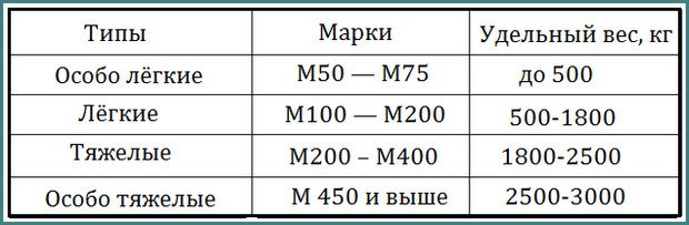

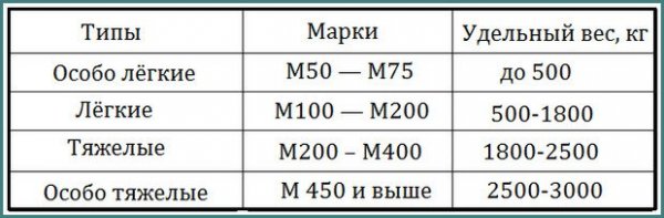

PanDiman 1 914 Опубликовано 3 декабря, 2020 Бетон состоит из вяжущего вещества (цемент) крупного (щебень) и мелкого заполнителя (песок). Так вот, все это дело заполняет друг друга. Марка бетона подбирается для каждого конкретного случая. Тяжелые бетоны для конструкций, легкие бетоны (в качестве заполнителя керамзит) для теплоизоляции например. 1 Поделиться сообщением Ссылка на сообщение Поделиться на другие сайты
колобок 7 168 Опубликовано 3 декабря, 2020 50 минут назад, PanDiman сказал: Тяжелые бетоны о тяжести и лёгкости бетонов Поделиться сообщением Ссылка на сообщение Поделиться на другие сайты
PanDiman 1 914 Опубликовано 4 декабря, 2020 9 часов назад, колобок сказал: о тяжести и лёгкости бетонов да ну я это все знаю, написал сравнительно Поделиться сообщением Ссылка на сообщение Поделиться на другие сайты

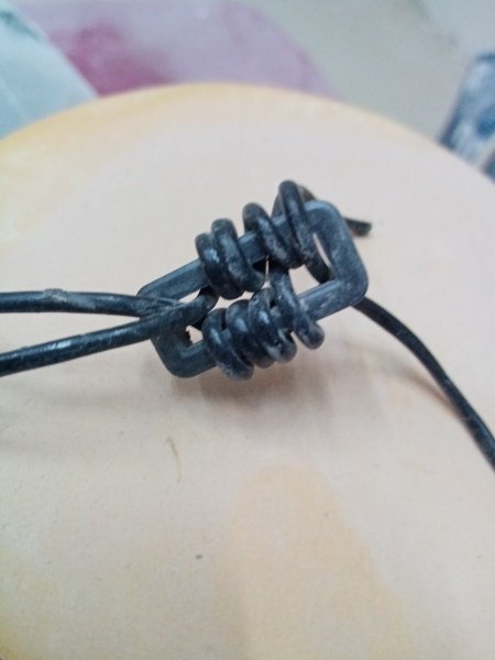

mishem 1 188 Опубликовано 28 декабря, 2020 Народ, в электрике кто нибудь соображает? Подскажите, от двигателя пылесоса идут провода на питание. Грубо говоря, между двигателем и розеткой накручены провода Зачем они накручены? Какую роль играют? Поделиться сообщением Ссылка на сообщение Поделиться на другие сайты
Сфинкс 87 Опубликовано 28 декабря, 2020 Это чисто ограничитель хода шнура, ни какой другой роли не играет. Поделиться сообщением Ссылка на сообщение Поделиться на другие сайты
yar99 1 030 Опубликовано 28 декабря, 2020 6 часов назад, mishem сказал: Народ, в электрике кто нибудь соображает? Подскажите, от двигателя пылесоса идут провода на питание. Грубо говоря, между двигателем и розеткой накручены провода Зачем они накручены? Какую роль играют? Это фильтр, сглаживает помехи влияющие на работу других приборов( от щёток мотора). 1 Поделиться сообщением Ссылка на сообщение Поделиться на другие сайты
mishem 1 188 Опубликовано 28 декабря, 2020 1 час назад, Сфинкс сказал: Это чисто ограничитель хода шнура, ни какой другой роли не играет. Точно не ограничитель. 10 минут назад, yar99 сказал: Это фильтр, сглаживает помехи влияющие на работу других приборов( от щёток мотора). Точно знаешь, или предполагаешь? Поделиться сообщением Ссылка на сообщение Поделиться на другие сайты
Сфинкс 87 Опубликовано 29 декабря, 2020 10 часов назад, mishem сказал: Точно не ограничитель. Точно знаешь, или предполагаешь? Извиняюсь, это точно помехоподавляющий фильтр, не пускает высоко частотные помехи в сеть. А я всегда думал это ограничитель хода шнура)))) Поделиться сообщением Ссылка на сообщение Поделиться на другие сайты
yar99 1 030 Опубликовано 29 декабря, 2020 15 часов назад, mishem сказал: Точно не ограничитель. Точно знаешь, или предполагаешь? Точно знаю, электрик по специальности , и электроникой занимаюсь 1 Поделиться сообщением Ссылка на сообщение Поделиться на другие сайты
