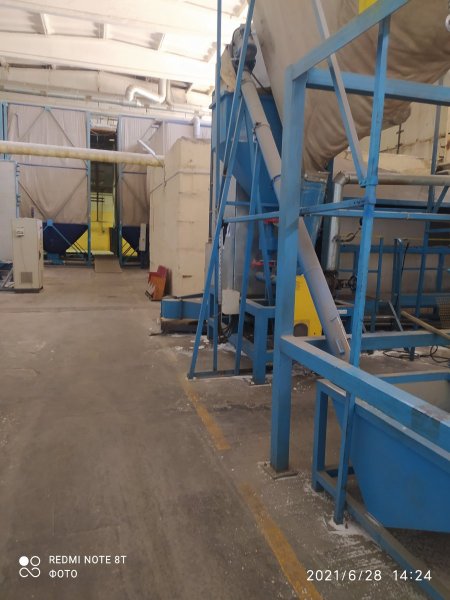

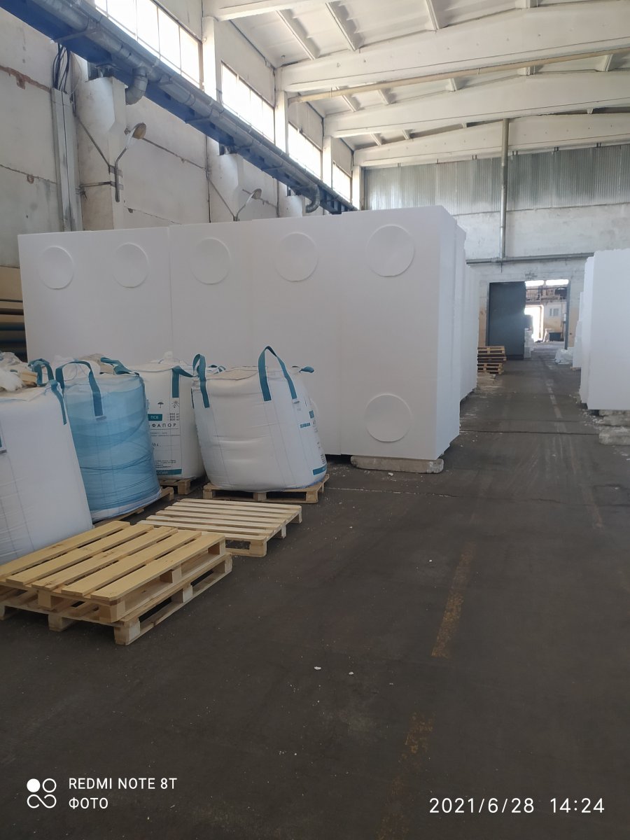

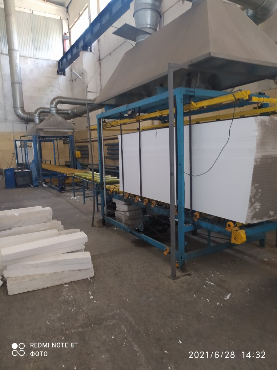

Alex030569 7 062 Опубликовано 28 июня, 2021 2 часа назад, БРОДЯГА74 сказал: Ничего не надо, не слипается он снова! На производстве видел, наклонный стол и нихром где то посередне, кидают куб и он под своим весом режется на листы. Себе брал так они в течении 5-10 минут, кинули куб 2*1*1, и отдали мне 20 листов 50 мм Каждый день заезжаю на производство.Вот такие станки стоят. Поделиться сообщением Ссылка на сообщение Поделиться на другие сайты

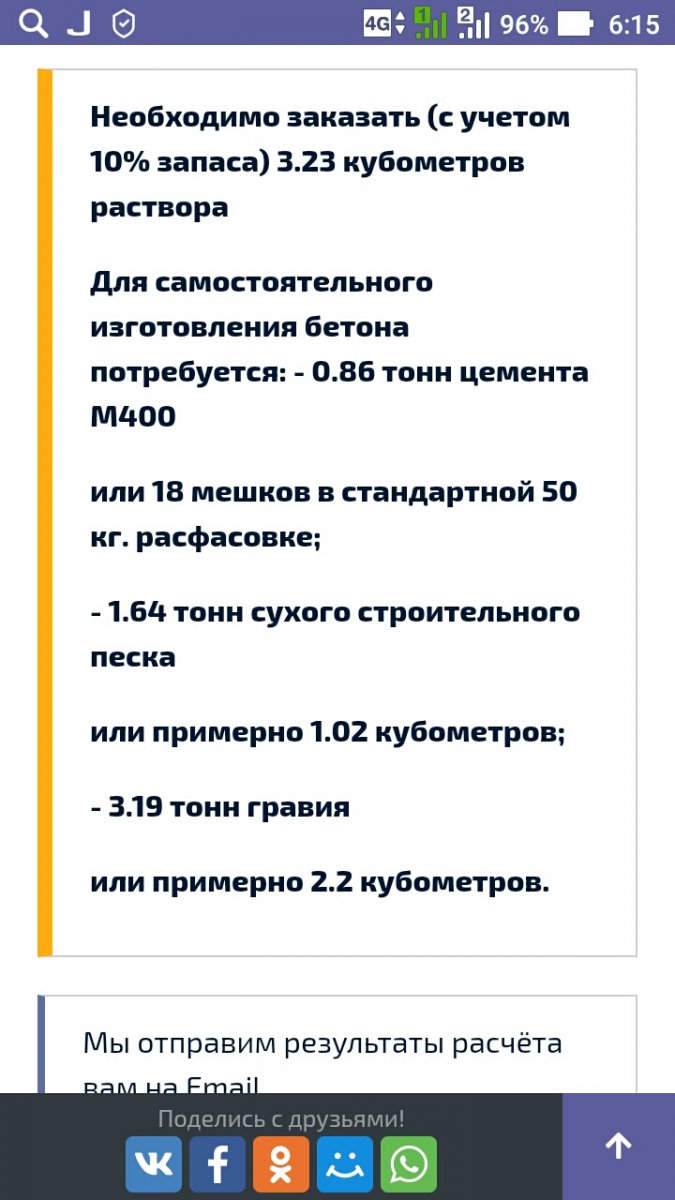

aleks2 1 222 Опубликовано 28 июня, 2021 @rusgg вот такой калькулятор нашёл.щебень гранитный 1750тонн доставка 3 тр взял 7тонн с запасом.бетон на щебне гранитном 5020 куб, взял 3 куба на 18735р. Поделиться сообщением Ссылка на сообщение Поделиться на другие сайты
rusgg 4 003 Опубликовано 28 июня, 2021 58 минут назад, aleks2 сказал: 18735р В два раза дороже, вроде ничего такого Поделиться сообщением Ссылка на сообщение Поделиться на другие сайты
aleks2 1 222 Опубликовано 28 июня, 2021 @rusgg грубо говоря 5тр цемент,щебень 5тр плюс доставка 4тр,песок ,работа людей звать.да экономить не получиться.сам хотел мешать но жена отговорила) Поделиться сообщением Ссылка на сообщение Поделиться на другие сайты
БРОДЯГА74 5 864 Опубликовано 29 июня, 2021 6 часов назад, aleks2 сказал: @rusgg грубо говоря 5тр цемент,щебень 5тр плюс доставка 4тр,песок ,работа людей звать.да экономить не получиться.сам хотел мешать но жена отговорила) 5+5+3,5 (думаю песок, чет его не считает)=13500. Миксер 5×3=15000 6 часов назад, rusgg сказал: В два раза дороже, вроде ничего такого Математика отличная..)))))) 6 часов назад, aleks2 сказал: но жена отговорила) Умная женщина. Поделиться сообщением Ссылка на сообщение Поделиться на другие сайты
