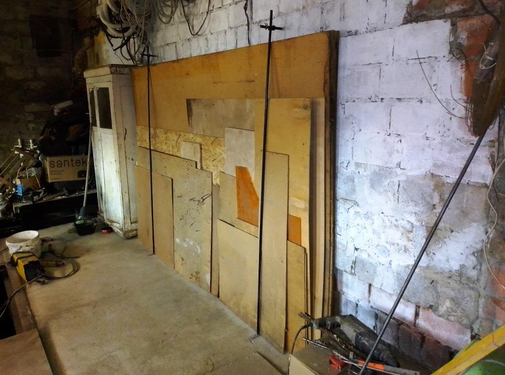

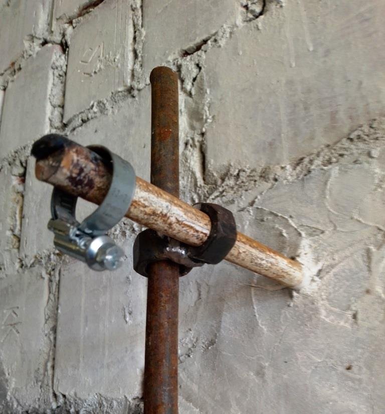

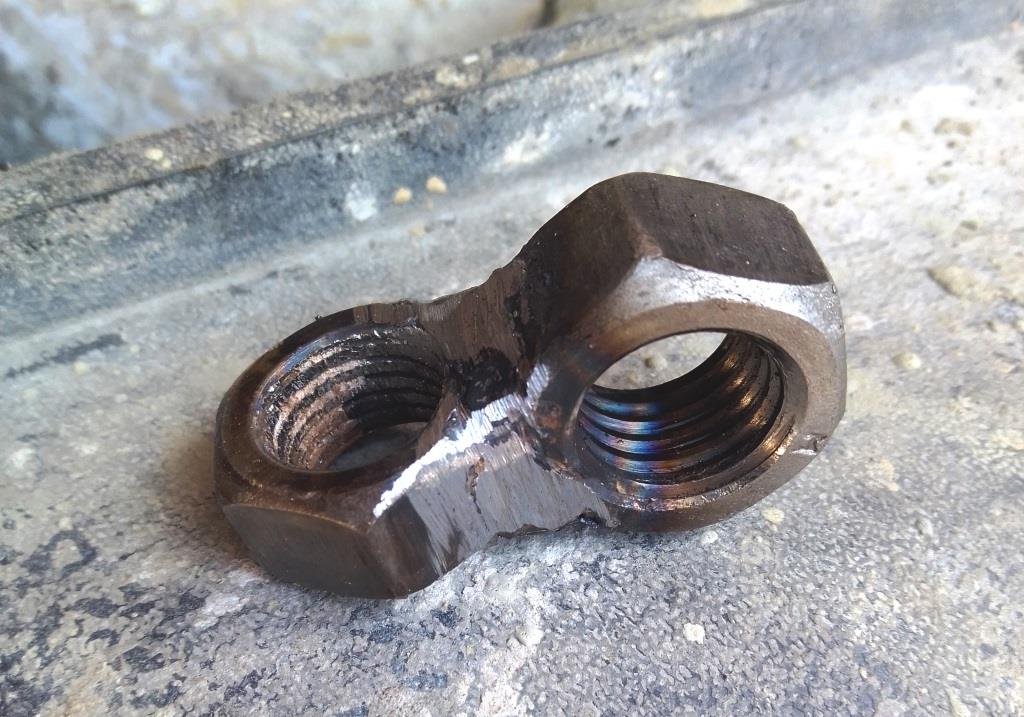

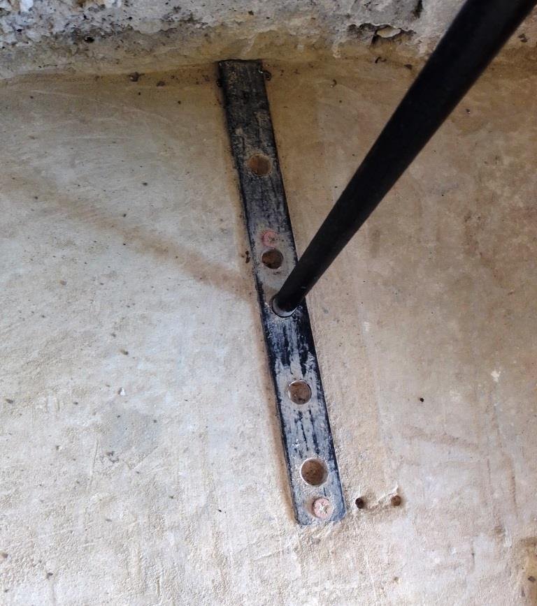

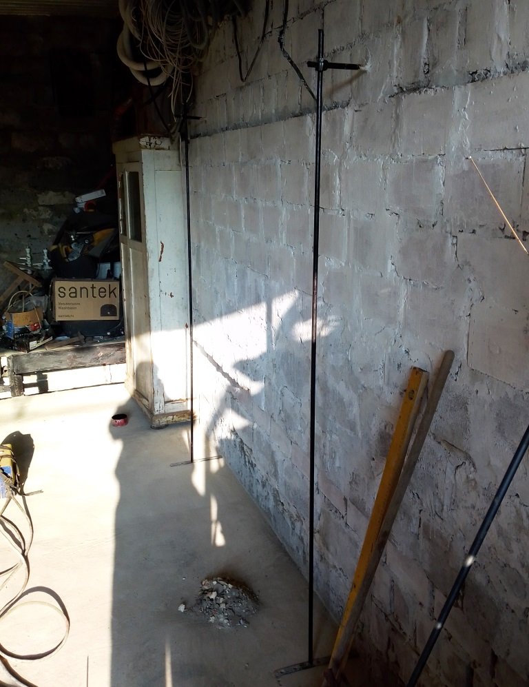

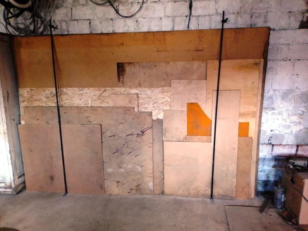

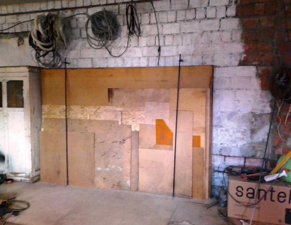

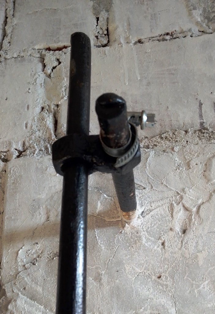

ZAN57 3 542 Опубликовано 29 июня, 2021 (изменено) Почти завершил бетонирование перекрытия в гараже, оставил у ворот доделать на зиму. Надо как то организовать хранение листового материала, а то стоит вдоль стен внаклон, изгибается, много места занимает... Применить стандартные корзины для листового хранения- много уголка и профилей надо, кроме того хоть 20 листов ДВП и фанеры стоит, хоть один- габарит корзины не уменьшается, скрадывает место, да и все равно в свободной корзине листы гнутся. Решил сочинить что-то своё... В инете не нашёл понравившихся идей, да и хрен с ним, сконструировал "полезную модель" сам. Решил- толщина пакета хранения должна меняться за секунды, материала на изготовление универсальной корзины минимум, вес малый, если что можно убрать совсем, но чтобы при этом на улицу ничего не выкидывать... Загрузка и выгрузка должна быть удобной. Короче взял за основу в голове вертикальные прижимные стойки, с регулируемым расстоянием от стены. Для регулировок и отодвигания в сторону стоек, или снятия временно, приспособил идею шарнира со всеми степенями свободы (двойное плечо). А как это практически? А сварил 2 гайки 16 и 18мм под 90гр к друг другу в плоскости- типа сайлентблоков на стойках стабилизаторов некоторых легковушек. В стену вставил 2 анкера из кругляка 14мм. На них одеваем блок- гайки, будут скользить по горизонтали, обеспечивая нужную толщину прижима к стене пакета листов. В другую гайку вставляем пруток 14мм (хотел 16мм, но под рукой были 2 по 14мм, 2 метра длиной). Вроде не гнутся, пружинят немного. Теперь эти стойки могут двигаться от стены, к стене, поворачиваться вокруг верт оси, отклоняться на нужный угол, хоть горизонтально, просто выдергиваться из гайки и отставляться в сторону. На полу прикрутил 2 полосы с дырками на 16мм (хотел в полу просто, но понимаю что края дырок в бетоне размочалятся). Итого, всех материалов на копейки, вся работа за день. С фиксацией и регулировкой даже внук справляется. На верхнем шарнире стойки поставил хомутики для фиксации после прижима, но оказалось что и не нужно- придерживаешь бок-гайки при прижиме материала стойкой (тупо задницей или коленом помогаешь), а когда отпускаешь стойку, то гайка перекашивается сама (эсцентриситет же) и тупо заклинивается на анкере. автоматика. Что бы освободить для перемещения достаточно горизонтальную гайку приподнять на пару мм. отпустил в нужном месте- опять клин... доволен. Изменено 29 июня, 2021 пользователем ZAN57 1 Поделиться сообщением Ссылка на сообщение Поделиться на другие сайты

Alex030569 6 962 Опубликовано 29 июня, 2021 14 минут назад, ZAN57 сказал: Почти завершил бетонирование перекрытия в гараже, оставил у ворот доделать на зиму. Надо как то организовать хранение листового материала, а то стоит вдоль стен внаклон, изгибается, много места занимает... Применить стандартные корзины для листового хранения- много уголка и профилей надо, кроме того хоть 20 листов ДВП и фанеры стоит, хоть один- габарит корзины не уменьшается, скрадывает место, да и все равно в свободной корзине листы гнутся. Решил сочинить что-то своё... В инете не нашёл понравившихся идей, да и хрен с ним, сконструировал "полезную модель" сам. Решил- толщина пакета хранения должна меняться за секунды, материала на изготовление универсальной корзины минимум, вес малый, если что можно убрать совсем, но чтобы при этом на улицу ничего не выкидывать... Загрузка и выгрузка должна быть удобной. Короче взял за основу в голове вертикальные прижимные стойки, с регулируемым расстоянием от стены. Для регулировок и отодвигания в сторону стоек, или снятия временно, приспособил идею шарнира со всеми степенями свободы (двойное плечо). А как это практически? А сварил 2 гайки 16 и 18мм под 90гр к друг другу в плоскости- типа сайлентблоков на стойках стабилизаторов некоторых легковушек. В стену вставил 2 анкера из кругляка 14мм. На них одеваем блок- гайки, будут скользить по горизонтали, обеспечивая нужную толщину прижима к стене пакета листов. В другую гайку вставляем пруток 14мм (хотел 16мм, но под рукой были 2 по 14мм, 2 метра длиной). Вроде не гнутся, пружинят немного. Теперь эти стойки могут двигаться от стены, к стене, поворачиваться вокруг верт оси, отклоняться на нужный угол, хоть горизонтально, просто выдергиваться из гайки и отставляться в сторону. На полу прикрутил 2 полосы с дырками на 16мм (хотел в полу просто, но понимаю что края дырок в бетоне размочалятся). Итого, всех материалов на копейки, вся работа за день. С фиксацией и регулировкой даже внук справляется. На верхнем шарнире стойки поставил хомутики для фиксации после прижима, но оказалось что и не нужно- придерживаешь бок-гайки при прижиме материала стойкой (тупо задницей или коленом помогаешь), а когда отпускаешь стойку, то гайка перекашивается сама (эсцентриситет же) и тупо заклинивается на анкере. автоматика. Что бы освободить для перемещения достаточно горизонтальную гайку приподнять на пару мм. отпустил в нужном месте- опять клин... доволен. Вместо хомута на верху можно насверлить отверстий и гвоздем-шплинтом фиксировать нужный размер.Намного быстрей будет. Поделиться сообщением Ссылка на сообщение Поделиться на другие сайты
