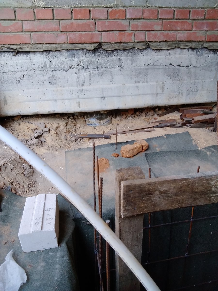

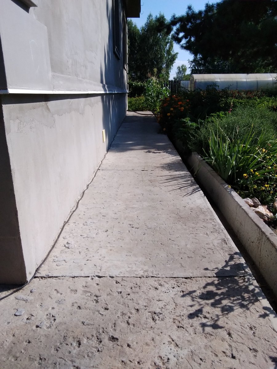

Татарин 7 564 Опубликовано 2 августа, 2021 Я пока, за всеми спорами, и меряниями у кого уровень длиннее ,сделал опалубку из стекла,и подливаю раствором цемент+крупный песок.Перед этим, всё вычищаю,продуваю,и пропитываю грунтом.Потом ,думаю по горизонтальным поверхностям мастикой резино-битумной или резиновой краской пройтись.Ещё не определился.С отмосткой тоже пока не определился.Отлить? Переломает или нет ХЗ.Больше склоняюсь к пупырке мембране,сверху пгс,и на него плитки укласть. Может и не прав.Время покажет. Поделиться сообщением Ссылка на сообщение Поделиться на другие сайты
БРОДЯГА74 5 703 Опубликовано 2 августа, 2021 (изменено) @Татарин Под отмостку пенопласт ложил, и утеплитель и пучение компенсирует.. Но у меня глины не много...не сильно поднимает.... Фундамент в воздухе висит, отмостка рядом.)))) Изменено 2 августа, 2021 пользователем БРОДЯГА74 Поделиться сообщением Ссылка на сообщение Поделиться на другие сайты
