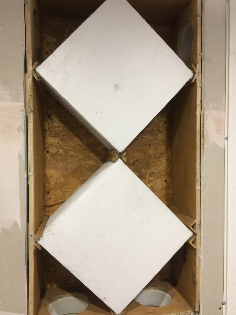

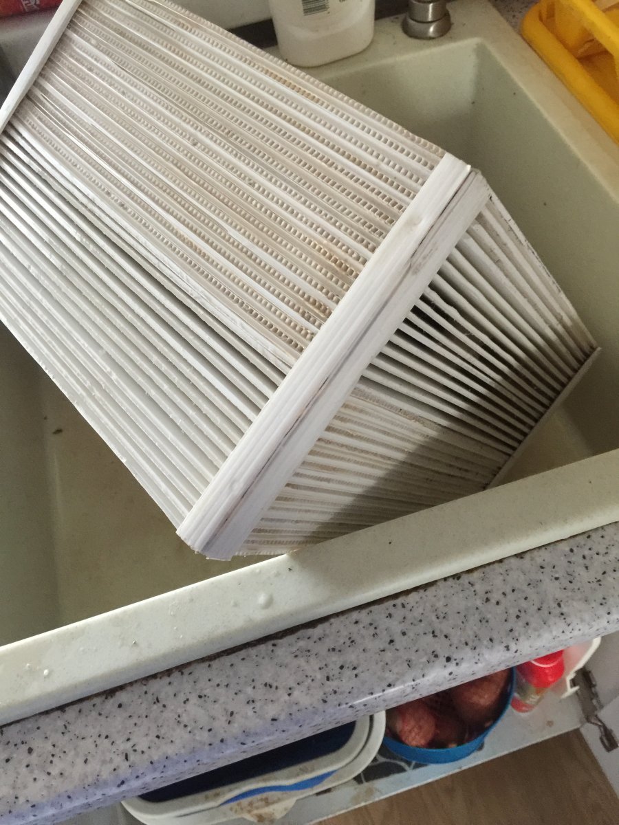

Ну и как обещал фото рекуп и его кишок. Это ПТО, материал сотовый пластик. Сразу скажу, я сделал ящик только для ПТО, это неправильно, буду переделывать и вентиляторы канальные буду пихать внутрь. Если ПТО сделать из бумаги, он станет возвращать часть влаги.

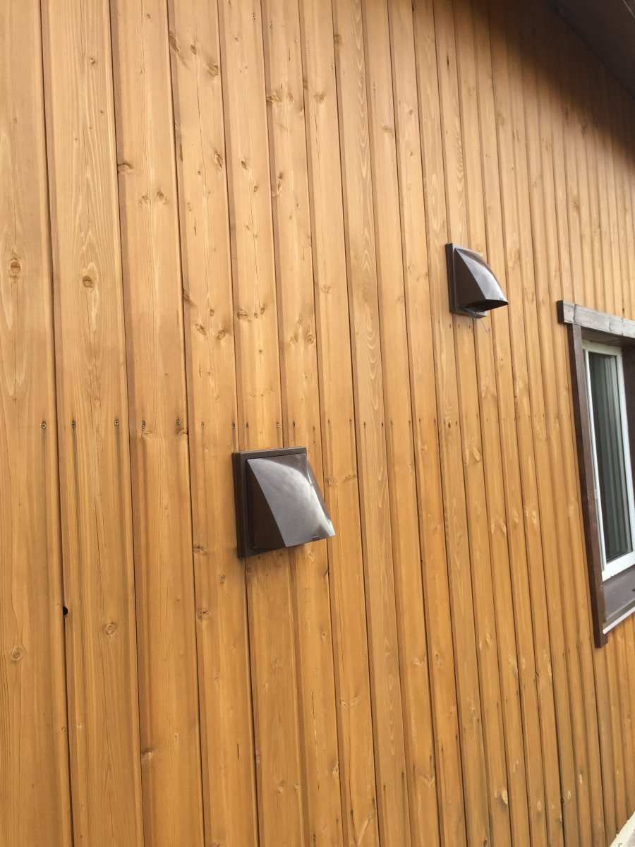

А вот как выглядит забор и выхлоп воздуха на улице.

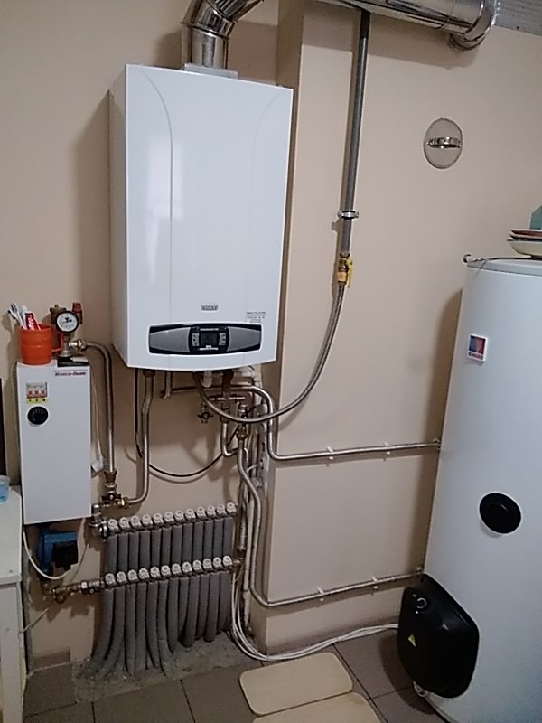

Это точно. Посмотри если понимаеш, то увидиш, и электрокотел на котором жил год, и только теплые полы, и газовый на котором уже 4 года живу, поэтому не стоит мне рассказывать..прошел уже все это.

Так вот же фото даже показал. Ящик делаешь по факту.

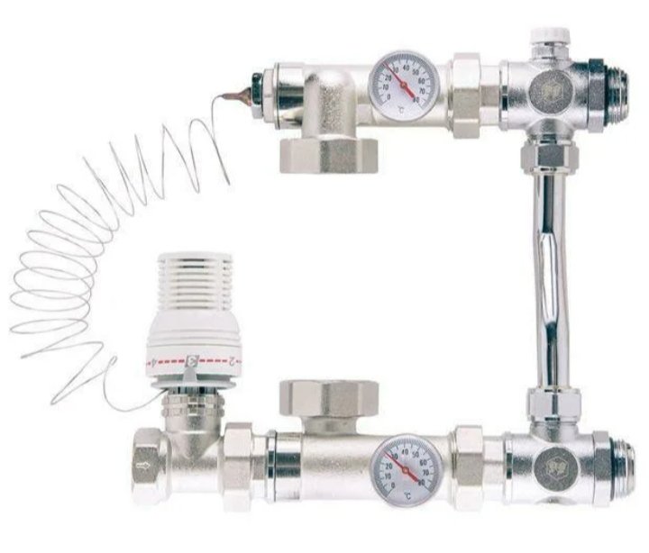

Зачем мне городить стрелку? Я могу регулировать температуру носителя сразу на котле. Меньше деталей, надежнее система.
