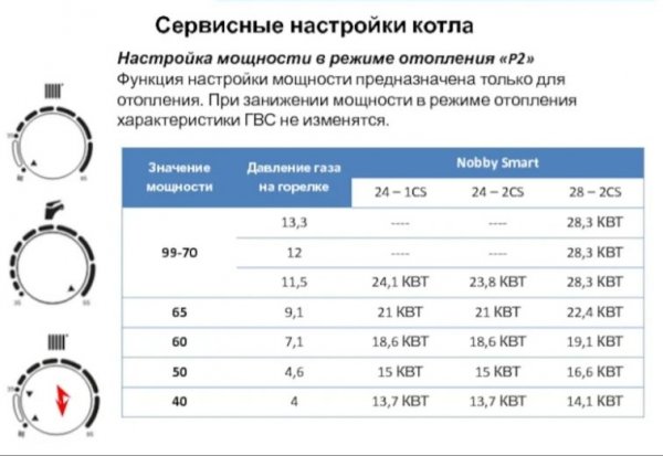

rusgg 4 003 Опубликовано 4 августа, 2021 16 минут назад, Дани117 сказал: Дело не в цене а в том, что мощный котёл часто трактует Даже если котел подобрали неправильно, его можно настроить Это давно уже не секрет Тактирует котел, это косяк установщика и эксплуататора 1 Поделиться сообщением Ссылка на сообщение Поделиться на другие сайты

БРОДЯГА74 5 864 Опубликовано 4 августа, 2021 1 минуту назад, rusgg сказал: Даже если котел подобрали неправильно, его можно настроить Как правельно, в притык..? Нееее, должен быть запас по мощности, если в притык, будет постоянно работать на полную рессурс снижается.. Если честно даже не разбирался в настройках, наверно можно, сильно экономить, если настроить точно по параметрам...наверно 3 минуты назад, rusgg сказал: Можно, но на втором этаже только батареи Буржуи блин, у меня все просто один этаж..))) 4 минуты назад, Alex030569 сказал: И да же больше,чем изучал.У меня он скачан и распечатан. Ииии что там про вентилируемый фасад пишут? Для чего он? Поделиться сообщением Ссылка на сообщение Поделиться на другие сайты

Дани117 29 Опубликовано 4 августа, 2021 27 минут назад, rusgg сказал: Даже если котел подобрали неправильно, его можно настроить Это давно уже не секрет Тактирует котел, это косяк установщика и эксплуататора Трактует, это когда часто включается и выключается. Чем избыточнее мощность, тем больше трактует котёл. Поделиться сообщением Ссылка на сообщение Поделиться на другие сайты
