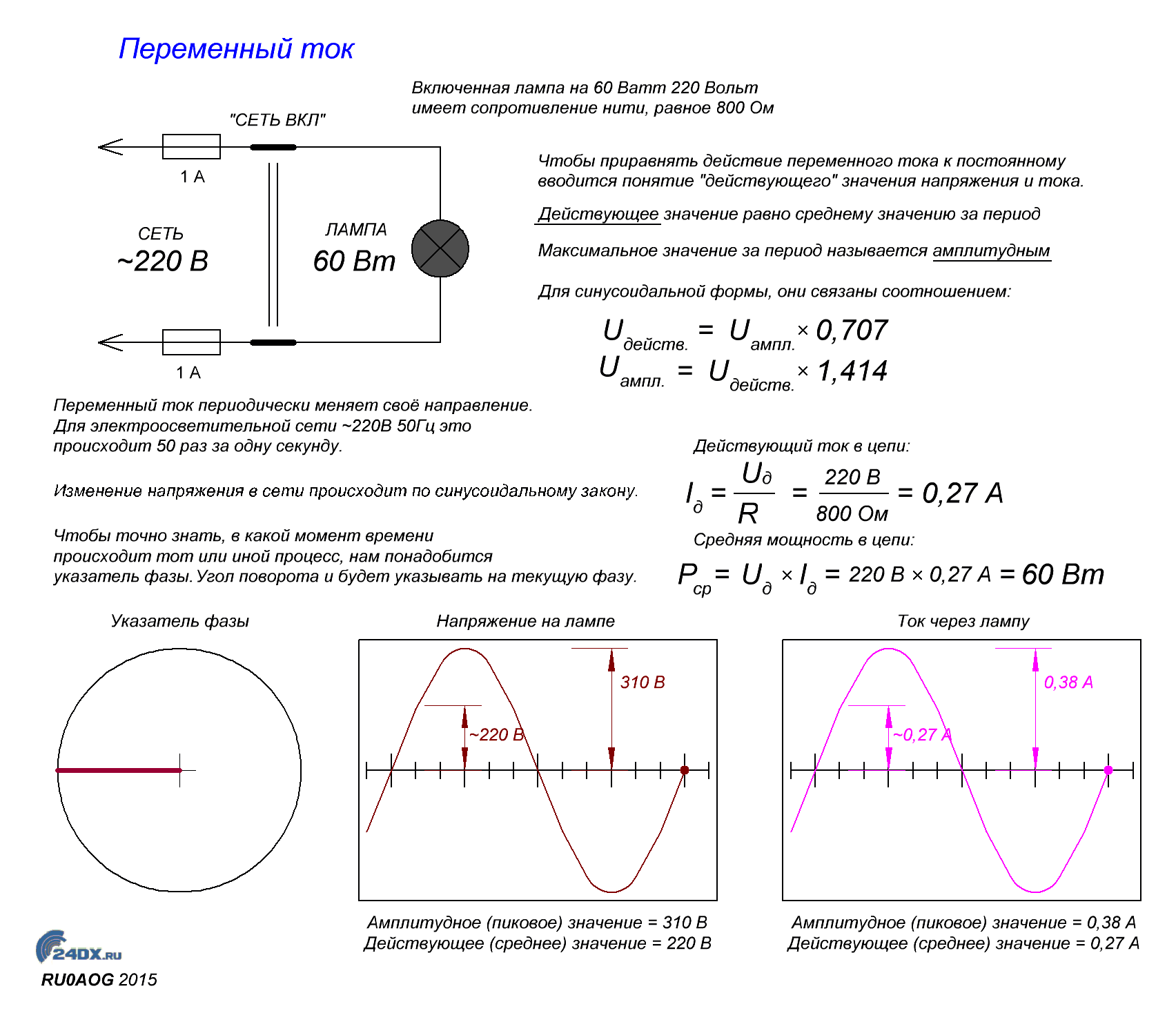

rusgg 4 003 Опубликовано 9 июня, 2022 4 часа назад, Alex030569 сказал: Скачки напряжения при частом отключении это как здрасьте,неужели ты этого не знал. Скачки напряжения в сети от -300 до +300 происходят 50 раз в секунду , это норма . Поделиться сообщением Ссылка на сообщение Поделиться на другие сайты
Alex030569 6 961 Опубликовано 9 июня, 2022 6 минут назад, rusgg сказал: Скачки напряжения в сети от -300 до +300 происходят 50 раз в секунду , это норма . Можно ссыль? Поделиться сообщением Ссылка на сообщение Поделиться на другие сайты

rusgg 4 003 Опубликовано 9 июня, 2022 1 час назад, Alex030569 сказал: Можно ссыль? 1 Поделиться сообщением Ссылка на сообщение Поделиться на другие сайты

yar99 1 029 Опубликовано 9 июня, 2022 1 час назад, rusgg сказал: Это может быть только при ёмкостной нагрузке, и то не на столько . Индуктивная разово и больше скачок делает. А вот резистивная на оборот сглаживает пульсации, поэтому и пихают резисторы для сглаживания и ограничения тока в импульсные блоки питания . Поделиться сообщением Ссылка на сообщение Поделиться на другие сайты

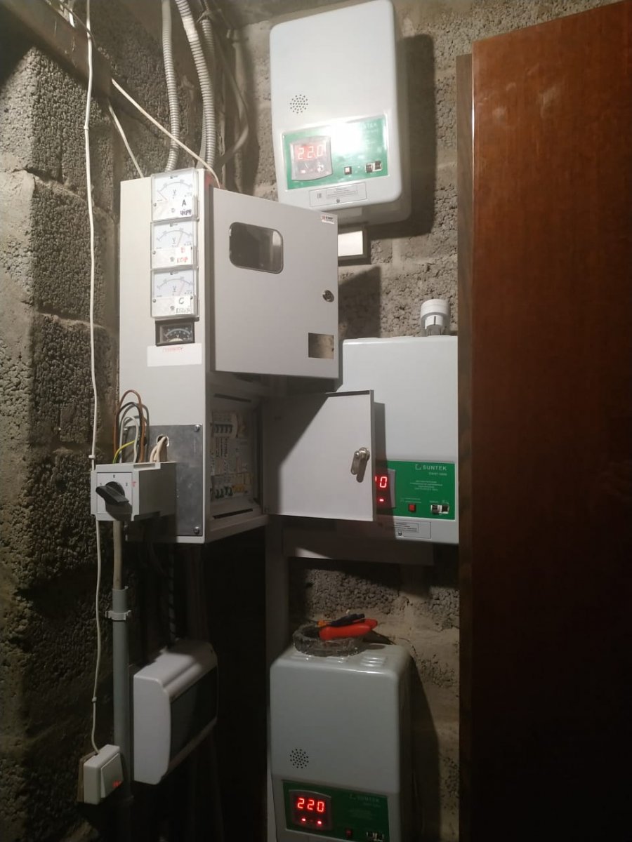

Денис22 438 Опубликовано 10 июня, 2022 Я установил на каждую фазу стабилизаторы по 5кВт. После каждого дифавтомат, а за ним гребёнка с автоматами 16А. Однако электрокотёл подключен до стабилизаторов (ТЭНы 3 х 2,5кВт). Розетка в гараж тоже до стабилизатора, а на освещение в гараже с гребёнки автоматов. Ввод в дом переключается с уличной сети на генератор. Правда вручную. 1 Поделиться сообщением Ссылка на сообщение Поделиться на другие сайты
