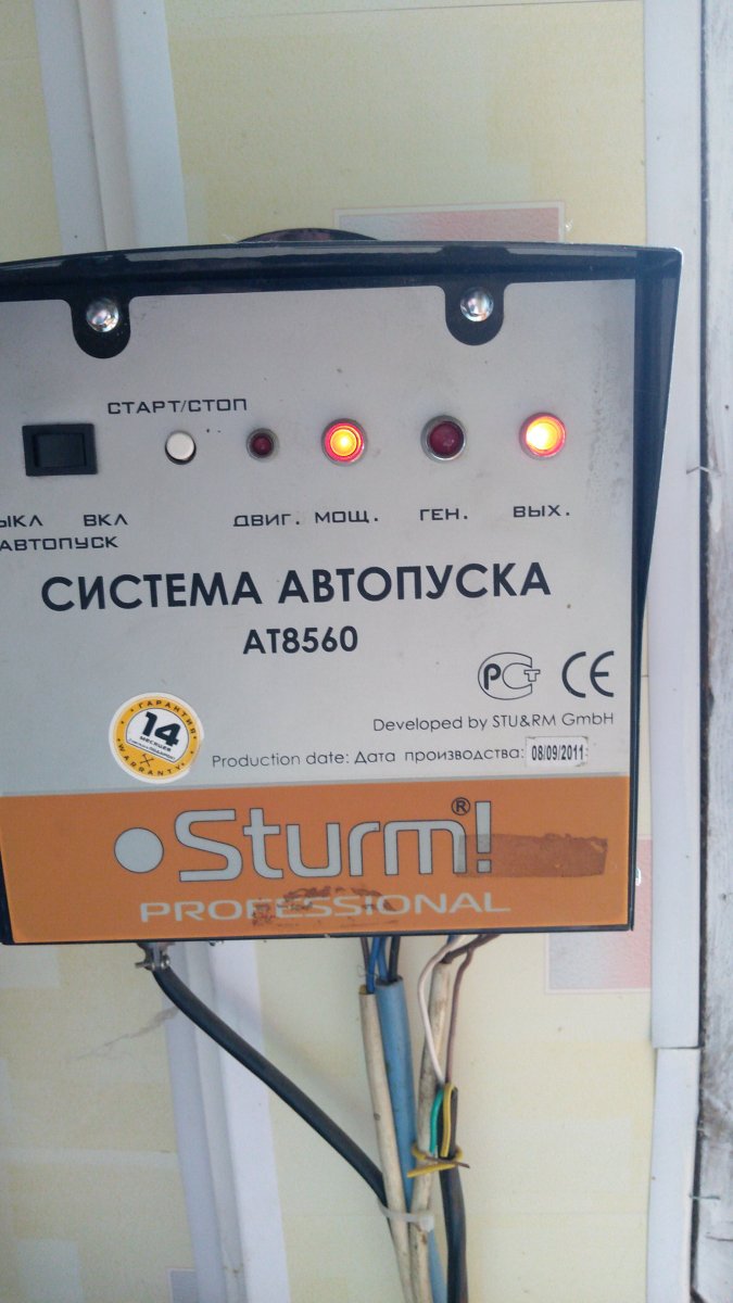

valemat 1 882 Опубликовано 10 июня, 2022 Это в доме а генератор в гараже. Поделиться сообщением Ссылка на сообщение Поделиться на другие сайты
Денис22 438 Опубликовано 10 июня, 2022 3 минуты назад, valemat сказал: Это в доме а генератор в гараже. Прикольно. А кто управляет краником, воздушной заслонкой? Или это как -то по другому решается? Поделиться сообщением Ссылка на сообщение Поделиться на другие сайты
PanDiman 1 845 Опубликовано 10 июня, 2022 8 часов назад, Brovkin сказал: Бенз говно, если без масла. Ни когда не сливаю, 2 лодочных и мотокоса. дык там 4 такта Поделиться сообщением Ссылка на сообщение Поделиться на другие сайты
valemat 1 882 Опубликовано 11 июня, 2022 16 часов назад, Денис22 сказал: Прикольно. А кто управляет краником, воздушной заслонкой? Или это как -то по другому решается? Краник всегда открыт, а заслонкой должна управлять система автопуска, но по моему она её не закрывает полностью. В мороз не запускается. Нет времени разбираться. Поделиться сообщением Ссылка на сообщение Поделиться на другие сайты

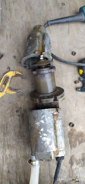

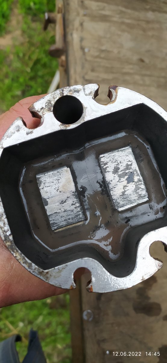

Alex030569 6 961 Опубликовано 12 июня, 2022 Вибрационный насос Ручеек сгорел,скорее всего катушки.Проспал момент,когда кончилась вода в колодце и он минут 15(наверное),работал без воды. Распаловинил его,заливка катушек вся в трещинах.Есть смысл ремонтировать или проще купить новый? Поделиться сообщением Ссылка на сообщение Поделиться на другие сайты
Олег Ф. 1 831 Опубликовано 12 июня, 2022 Выкинь в кучу цветмета, новый насос белорусский стоит не дороже трех тыщ. Поделиться сообщением Ссылка на сообщение Поделиться на другие сайты
valemat 1 882 Опубликовано 12 июня, 2022 Однозначно купить новый. 1 Поделиться сообщением Ссылка на сообщение Поделиться на другие сайты
Денис22 438 Опубликовано 13 июня, 2022 9 часов назад, Alex030569 сказал: Есть смысл ремонтировать или проще купить новый Ремонтировать не стоит. Ная.ся, а результата ноль. Я имел подобный опыт. Лучше придумай как тебе передать от меня такой же насос. Отдам с радостью. Исправный, разумеется. Можно сказать новый. 1 Поделиться сообщением Ссылка на сообщение Поделиться на другие сайты
Alex030569 6 961 Опубликовано 13 июня, 2022 Привет.Ребята едут уфимские через нас на Москву.Сегодня выходной,завтра найду кого нибудь. Поделиться сообщением Ссылка на сообщение Поделиться на другие сайты
aleks2 1 202 Опубликовано 13 июня, 2022 @Alex030569 если катушка сгорела то купить ,если рабочая и трещины можно попробовать залить их сверху.из производителей беру наши Владимирские и Ливны ( предпочтительнее) кстати диаметр под шланг у наших больше. Поделиться сообщением Ссылка на сообщение Поделиться на другие сайты

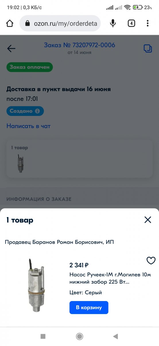

Alex030569 6 961 Опубликовано 15 июня, 2022 Заказал новый вибрационный насос Ручеек.Через Озон вышел совсем не дорого. Думаю может реле сухого хода сделать? Но опять же Ручеек хорош тем,что его можно спокойно перенести из одной ёмкости в другую.Реле мешаться будет.Может есть у кого опыт? Поделиться сообщением Ссылка на сообщение Поделиться на другие сайты
ZAN57 3 542 Опубликовано 15 июня, 2022 Датчик- поплавок повесь в разрыв цепи. Пока уровень воды над насосом, и поплавок плавает на поверхности, насос работает, как вода опустилась, поплавок повис вниз- насос отключился. Второй вариант- в трубочку пластиковую поставить геркон, а на трубочку одеть поплавок из пенопласта с вставленным куском магнита. Это будет компактнее по внешним габаритам. В 13.06.2022 в 08:58, Денис22 сказал: Ремонтировать не стоит. Ная.ся, а результата ноль. Я имел подобный опыт. Лучше придумай как тебе передать от меня такой же насос. Отдам с радостью. Исправный, разумеется. Можно сказать новый. У меня за 10 лет скопилось штуки -4, среди них точно есть исправный, так менял на турбинку работающий исправный до этого. Менял 12 лет назад потому что надоело иметь дело с вибрационным: 1. Они не долговечные, даже и в воде катушки горят при долгой работе и от ударов якоря, клапана истираются, якорь магнита разбивает гнездо со временем, заливка растрескивается от ударов, вода проникает и катушка сгорает; 2. Дают очень большой сдвиг фаз и броски напряжения, ухудшают добротность питания всех приборов в доме; 3. Шумят сильно, вибрации 50гц идут по почве, воздуху, слышно всегда когда включился насос у тебя или соседей; 4. От вибрации стенки скважины или колодца разрушаются, ил "течёт" со стенок, вода мутнеет. Поставил турбинку дешевую и забыл все проблемы. Поделиться сообщением Ссылка на сообщение Поделиться на другие сайты
