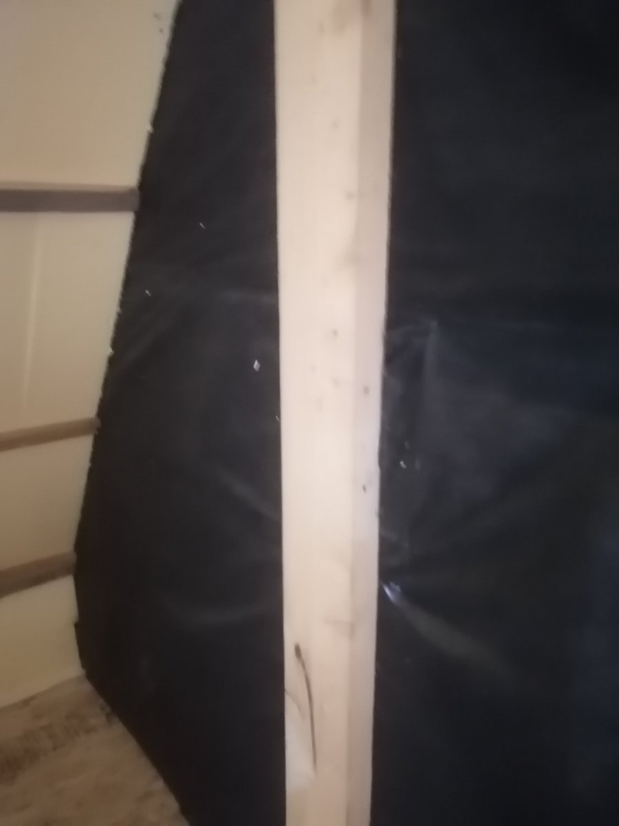

Alex030569 6 600 Опубликовано 18 июня, 2022 5 часов назад, sinus сказал: Вот вопрос, друзья, коли влез: Собрался я тут фронтоны на втором этаже летнего домика утеплить. В качестве утеплителя выбрал Пеноплекс. Фронтоны зашиты имитацией бруса толщиной 21 мм и нетканой пароизоляцией. Пеноплекс планирую как-то закрепить изнутри, вопрос: как это сделать лучше, можно конечно и саморезами прихватить, но боюсь что не расчитаю и стенку насквозь этими саморезами проткну, некрасиво получится. Как по вашему лучше закрепить утеплитель? Клей-пену,плиточный клей. 1 Поделиться сообщением Ссылка на сообщение Поделиться на другие сайты
PanDiman 1 611 Опубликовано 18 июня, 2022 12 часов назад, sinus сказал: Вот вопрос, друзья, коли влез: Собрался я тут фронтоны на втором этаже летнего домика утеплить. В качестве утеплителя выбрал Пеноплекс. Фронтоны зашиты имитацией бруса толщиной 21 мм и нетканой пароизоляцией. Пеноплекс планирую как-то закрепить изнутри, вопрос: как это сделать лучше, можно конечно и саморезами прихватить, но боюсь что не расчитаю и стенку насквозь этими саморезами проткну, некрасиво получится. Как по вашему лучше закрепить утеплитель? если стена ровная (например OSB ), то можно приклеить специальным клеем Поделиться сообщением Ссылка на сообщение Поделиться на другие сайты
L2140 1 734 Опубликовано 18 июня, 2022 14 часов назад, sinus сказал: Вот вопрос, друзья, коли влез: не ясна конструкция стены. Каркас какой? чем пеноплекс будет закрываться со стороны помещения? Сколько слоев пеноплекса? Возможно, что и не надо крепить будет, а вставлять в распор в каркас и всё местами по периметру запенивая PU клеем Поделиться сообщением Ссылка на сообщение Поделиться на другие сайты
sinus 130 Опубликовано 18 июня, 2022 10 часов назад, L2140 сказал: не ясна конструкция стены. Каркас какой? чем пеноплекс будет закрываться со стороны помещения? Сколько слоев пеноплекса? Возможно, что и не надо крепить будет, а вставлять в распор в каркас и всё местами по периметру запенивая PU клеем Конструкция проще простого: По краям стропильные доски (50х150 мм на ребро), ближе к центру две стойки в размер оконного блока (1200 мм где-то), снаружи это всё дело закрыто пароизоляцией (изобонд помоему, точно не помню) и потом с улицы зашито имитацией бруса толщиной 21 мм. Внутри вагонку думаю пустить или что найду. То что швы между плитами утеплителя про клеить надо, это ясно, но клеить пеноплекс к пароизоляции не очень хочется, хотя с другой стороны, прихватил в паре мест, зашил и забыл... Поэтому и спросил, что не знаю как лучше поступить. Поделиться сообщением Ссылка на сообщение Поделиться на другие сайты
Alex030569 6 600 Опубликовано 19 июня, 2022 6 часов назад, sinus сказал: Конструкция проще простого: По краям стропильные доски (50х150 мм на ребро), ближе к центру две стойки в размер оконного блока (1200 мм где-то), снаружи это всё дело закрыто пароизоляцией (изобонд помоему, точно не помню) и потом с улицы зашито имитацией бруса толщиной 21 мм. Внутри вагонку думаю пустить или что найду. То что швы между плитами утеплителя про клеить надо, это ясно, но клеить пеноплекс к пароизоляции не очень хочется, хотя с другой стороны, прихватил в паре мест, зашил и забыл... Поэтому и спросил, что не знаю как лучше поступить. Лучше один раз увидеть,чем сто раз услышать.Фото стены выложи. Поделиться сообщением Ссылка на сообщение Поделиться на другие сайты
БРОДЯГА74 5 549 Опубликовано 19 июня, 2022 @sinus Пеноплекс плохо клеится, если уж клеить то лучше и дешевле пенопласт... Поделиться сообщением Ссылка на сообщение Поделиться на другие сайты

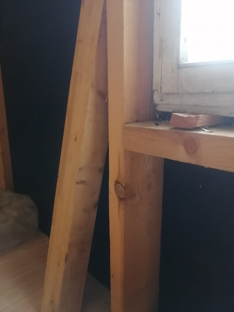

sinus 130 Опубликовано 21 июня, 2022 В 19.06.2022 в 07:48, Alex030569 сказал: Лучше один раз увидеть,чем сто раз услышать.Фото стены выложи. Да вот, ничего такого: Чёрное, это пароизоляция, за ней наружняя обшивка, имитация бруса толщиной 21 мм. Вертикальные, это стойки, - брус 50х150. Всё... Поделиться сообщением Ссылка на сообщение Поделиться на другие сайты
Alex030569 6 600 Опубликовано 21 июня, 2022 2 минуты назад, sinus сказал: Да вот, ничего такого: Чёрное, это пароизоляция, за ней наружняя обшивка, имитация бруса толщиной 21 мм. Вертикальные, это стойки, - брус 50х150. Всё... И ты хочешь утеплить ЭППС? Но это же дорого.Я бы базальтовой ватой утеплил. Поделиться сообщением Ссылка на сообщение Поделиться на другие сайты

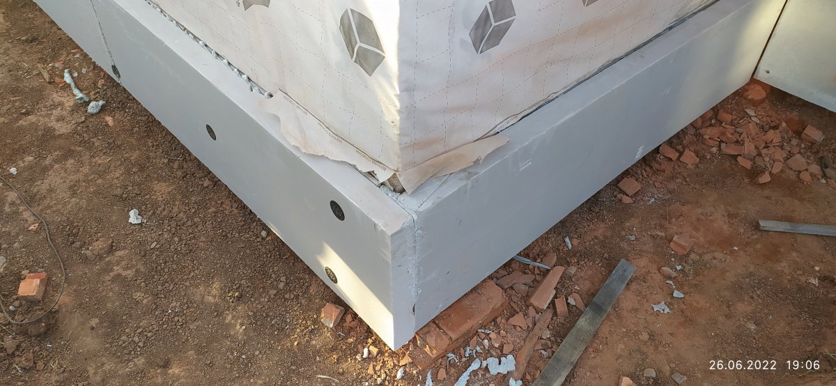

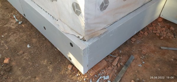

Alex030569 6 600 Опубликовано 27 июня, 2022 Утепляю цоколь ЭППС.Крепил его на клей-пену и грибки.Попробовал крепить без грибков,не оторвать. Кто имел дело с подобными работами? Как думайте,стоить крепить ещё на грибки или хватит только на клей-пену? Поделиться сообщением Ссылка на сообщение Поделиться на другие сайты

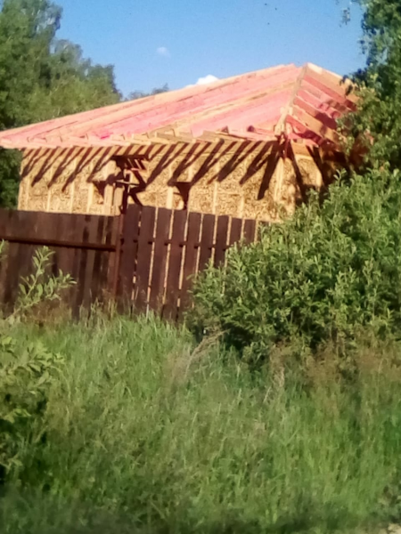

БРОДЯГА74 5 549 Опубликовано 1 июля, 2022 Во чего рядом строится..домик из соломы! Поделиться сообщением Ссылка на сообщение Поделиться на другие сайты
вилли 914 Опубликовано 2 июля, 2022 21 час назад, БРОДЯГА74 сказал: Во чего рядом строится..домик из соломы! Раздолье для мышек)) Поделиться сообщением Ссылка на сообщение Поделиться на другие сайты

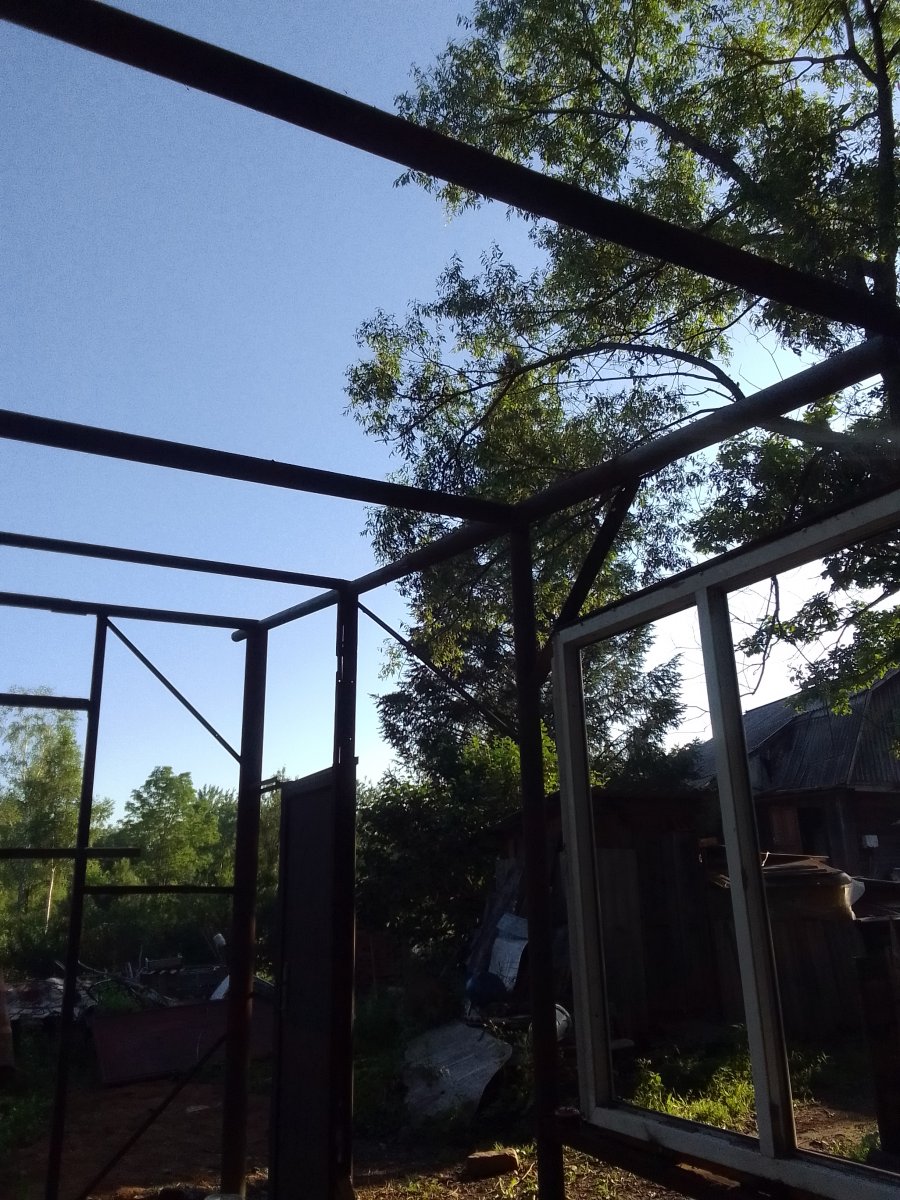

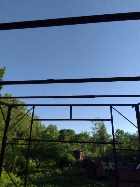

Vadim39 898 Опубликовано 10 июля, 2022 (изменено) всем здравия! подскажите по следующему вопросу: делаю металлический каркас мастерской 10Х6 пока собрал одну половину но в этом суть, между "направляющими" 5 метров на поперечины у меня труба 65 через каждые 1.5 метра дополнительно будет обрешетка из профиля (для гвл) стоит ли добавить двутавр по середине или будет достаточно? Изменено 10 июля, 2022 пользователем Vadim39 Поделиться сообщением Ссылка на сообщение Поделиться на другие сайты
БРОДЯГА74 5 549 Опубликовано 10 июля, 2022 (изменено) https://prostobuild.ru/onlainraschet/143-raschet-balki-na-progib.html Считай нагрузку и определяся! Твоя снеговая зона 1 или 2? От 50 до 100 кг на квадрат! Изменено 10 июля, 2022 пользователем БРОДЯГА74 Поделиться сообщением Ссылка на сообщение Поделиться на другие сайты
Vadim39 898 Опубликовано 10 июля, 2022 3 минуты назад, БРОДЯГА74 сказал: https://prostobuild.ru/onlainraschet/143-raschet-balki-na-progib.html Считай нагрузку и определяся! о. благодарю Поделиться сообщением Ссылка на сообщение Поделиться на другие сайты
