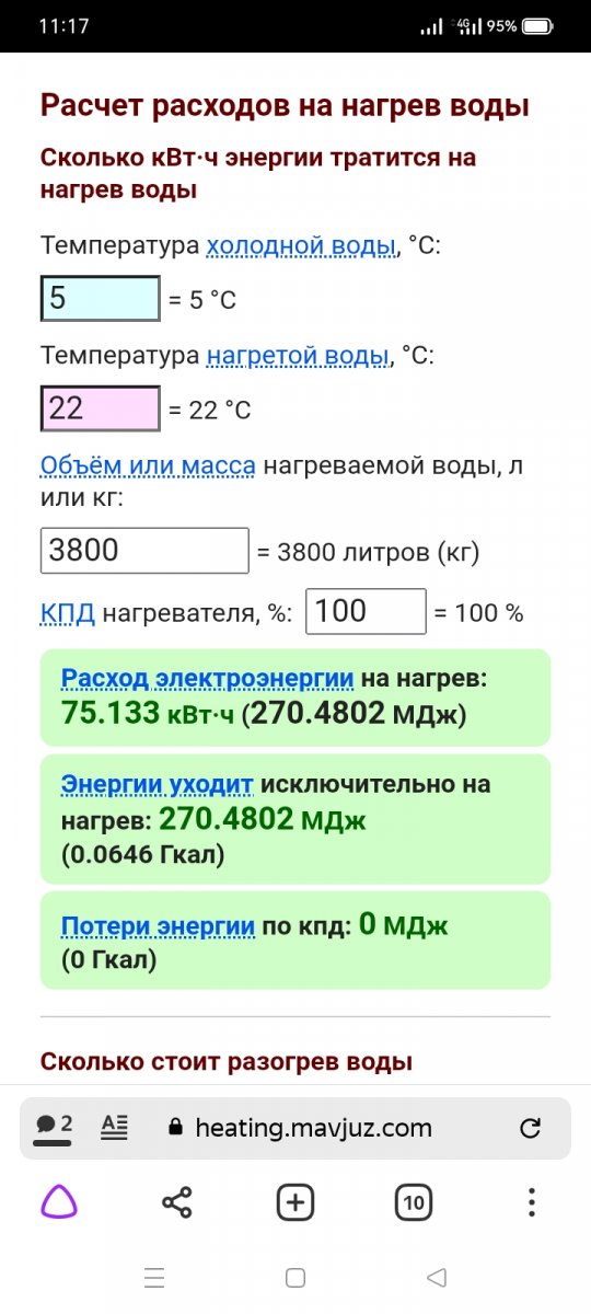

Alex030569 6 758 Опубликовано 18 июля, 2022 Купил в этом году внуку бассейн.Два дня назад установил,вода со скважины +4.Двое суток простоял,не нагрелась.Внук приехал,лезет в эту ледяную воду.Мы не даём,естественно. Озадачился чем греть воду.От солнца считаю малоэффективными,т.к. по осени солнца будет мало и уже не нагреть.Пока думаю об электрическом нагревателе.Есть в виде мата,ложится под дно бассейна,за сутки нагревает на 10 градусов.Есть проточные с насосом. Может у кого то есть опыт использования? Всякие печки на дровах с теплообменниками не нравятся,т.к. захламляют эстетический вид участка. Поделиться сообщением Ссылка на сообщение Поделиться на другие сайты

aleks2 1 181 Опубликовано 18 июля, 2022 Школьный курс сколько надо энергии чтоб нагреть литр воды,плюс теплопотери громадные.я так понимаю мощность должна быть выше теплопотери. Поделиться сообщением Ссылка на сообщение Поделиться на другие сайты
Alex030569 6 758 Опубликовано 18 июля, 2022 (изменено) 1 час назад, Татарин сказал: @Alex030569 Вот тебе для примера.У меня бак в летнем душе 40-50л (примерно).Электрическим 1.5 квт теном я его грел примерно около часа.Валялся радиатор от газовой колонки.Его приспособил.15-20минут на всяком хламе(щепульки ,веточки,шишки) до состояния что еле терпишь.Вот и считай во что тебе электроподогрев выливаться будет. Заявленные характеристики таких матов-1,5 кВт греют бассейн 3,8 куба за сутки на 10 грудусов. Дальше считаем деньги 24 часа умножаем на 1,5 кВт,получаем 36 кВт.Один киловат у нас стоит 2,88 руб.Получаем за сутки 103,88 копеек.Я думаю включив такой подогрев пару раз за месяц,хватит для комфортной воды.Тут важен такой момент-ночью вода остывает.А если кинуть пупырчатое покрывало,то тепло потери заметно снижаются. Но городить эти печки с теплообменниками,превращая свой участок в гараж или непойми что,Я не хочу.Поэтому этот вопрос для меня закрыт,он меня просто не интересует.Экономить 100-200 рублей в месяц,устанавливая эти металлические,ржавые бочки с трубками,батареи,как то не хочется. Мне проще на телефоне нажать два раза на экран и подогрев включится и вода к приезду внука будет комфортной температуры. Сейчас меня волнует вопрос о долговечности этих матов или подогревателей проточной воды.Поэтому с удовольствием выслушаю,у кого есть такие Изменено 18 июля, 2022 пользователем Alex030569 Поделиться сообщением Ссылка на сообщение Поделиться на другие сайты

aleks2 1 181 Опубликовано 18 июля, 2022 Вот нашёл такой калькулятор,это без теплопотерь.200 руб. Поделиться сообщением Ссылка на сообщение Поделиться на другие сайты
Alex030569 6 758 Опубликовано 18 июля, 2022 12 минут назад, aleks2 сказал: Вот нашёл такой калькулятор,это без теплопотерь.200 руб. Так о чем я и говорю.Тут не учитывают,что вода ещё и от солнца нагреваться будет.Т.е. 100 руб выйдет.И ведь не всегда она у нас +4,а только когда новую заливаешь со скважины. 2 часа назад, Татарин сказал: @Alex030569 Вот тебе для примера.У меня бак в летнем душе 40-50л (примерно).Электрическим 1.5 квт теном я его грел примерно около часа.Валялся радиатор от газовой колонки.Его приспособил.15-20минут на всяком хламе(щепульки ,веточки,шишки) до состояния что еле терпишь.Вот и считай во что тебе электроподогрев выливаться будет. А как же комфорт? Теперь тебя для того,что согреть воду в душе,надо заранее разжечь печь.В электробойлере она сама греется до нужной температуры.У меня голова вообще не болит,есть там горячая вода или уже остыла.И опять же к деньгам.У меня такой же бойлер на 40 литров.Ну сколько он нажгет за месяц? 150 руб.Что,большие деньги? Пачка сигарет. Поделиться сообщением Ссылка на сообщение Поделиться на другие сайты
aleks2 1 181 Опубликовано 18 июля, 2022 @Alex030569 не ,так не пойдет,у бассейна потери очень большие,а это расчет без потерь.наверно ещё нужно учитывать мощность время нагрева,чем больше время тем больше потерь.в общем либо практический опыт ,либо искать калькулятор. Поделиться сообщением Ссылка на сообщение Поделиться на другие сайты

Татарин 7 540 Опубликовано 18 июля, 2022 Только что, Alex030569 сказал: Ветряную мельницу установил? Нет.А зачем? Муку я не мелю.Иван-чай на мясорубке(дедовской) @Alex030569 Ты вот считай.Воду ты налил +4.Вода забрала часть тепла с земли.Вода стало-быть поднагрелась,а земля охладилась.Теперь тебе уже не 3800 надо до +22 подогревать,а гораздо больше. Поделиться сообщением Ссылка на сообщение Поделиться на другие сайты
Alex030569 6 758 Опубликовано 18 июля, 2022 10 минут назад, Татарин сказал: Нет.А зачем? Муку я не мелю.Иван-чай на мясорубке(дедовской) @Alex030569 Ты вот считай.Воду ты налил +4.Вода забрала часть тепла с земли.Вода стало-быть поднагрелась,а земля охладилась.Теперь тебе уже не 3800 надо до +22 подогревать,а гораздо больше. С таким расчетом,вода в реке должна быть +3,+4.А она у берега до +25 бывает. Попробуй покрывало пупырчатое.На верху вода будет кипяток,а внизу холодная.Знаешь почему? Потому что покрывало не даёт остывать воде,теплая вода она всегда наверху.Да без покрывало это хорошо ощущается на реке. 15 минут назад, Татарин сказал: Иван-чай на мясорубке(дедовской) Металл окислитель.Готовлю иван-чай только руками. Поделиться сообщением Ссылка на сообщение Поделиться на другие сайты

aleks2 1 181 Опубликовано 18 июля, 2022 Щас посмотрел таблицы по бассейнам на куб воды от 300 ват закладывают- но я ,что-то сумневаюсь. @Alex030569 990 ват? Поделиться сообщением Ссылка на сообщение Поделиться на другие сайты
Татарин 7 540 Опубликовано 18 июля, 2022 1 час назад, Alex030569 сказал: Металл окислитель.Готовлю иван-чай только руками. Новость для меня.Обычно, кислоты в продуктах содержатся. Поделиться сообщением Ссылка на сообщение Поделиться на другие сайты
Alex030569 6 758 Опубликовано 18 июля, 2022 (изменено) 42 минуты назад, aleks2 сказал: Щас посмотрел таблицы по бассейнам на куб воды от 300 ват закладывают- но я ,что-то сумневаюсь. @Alex030569 990 ват? Ну так и получается.У меня 3,8 куба,обогреватель 1 кВт.Читал отзывы,пишут за сутки реально поднимает на 10 градусов.Сейчас потрогал воду,теплая становится,прошло три дня,сегодня жара,вчера ливень. Когда придет подогрев,отпишусь.Еще правда надо градусник купить. Блин,и знать не знал,думал куплю бассейн и плавай там малыш.А тут ещё чехол,обогрев,химию. Изменено 18 июля, 2022 пользователем Alex030569 1 Поделиться сообщением Ссылка на сообщение Поделиться на другие сайты
