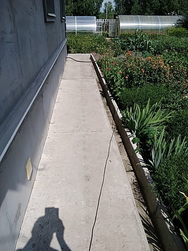

aleks2 1 202 Опубликовано 31 июля, 2022 Вот решил отмостку для сарая из блоков сделать хотя и надо было сразу ,а не ждать 10 лет.вариантов конечно куча вплоть до драк доходит поэтому сразу изложу как я думаю,а вы покритекуйте) под заливку убрать растительный слой не большой у наружного края глубже ( разрезе буквой Г) чтоб получилось ,трамбовать,покрыть пленкой , армирование скорей всего сеткой стекловолоконной ,бетон с гранитным щебнем 5/20 ,вдоль стены для разделения фундамента и отмостки подложка 10 мм ,ну и отмостку разделять на участки досками ( это под вопросом). 1 Поделиться сообщением Ссылка на сообщение Поделиться на другие сайты
БРОДЯГА74 5 811 Опубликовано 31 июля, 2022 (изменено) @aleks2 Если снизу глина, то копать нужно гораздо глубже чем дерн снять! Глина зимой поднимет отмостку, и не факт что посадит на место!! Разделять на участки (деформационный шов ) обязательно, либо потом пропилы делать через пару метров! Разделять можно той же демпферной лентой! Изменено 31 июля, 2022 пользователем БРОДЯГА74 1 Поделиться сообщением Ссылка на сообщение Поделиться на другие сайты

aleks2 1 202 Опубликовано 31 июля, 2022 @БРОДЯГА74 земли до глины см 60 . Поделиться сообщением Ссылка на сообщение Поделиться на другие сайты
БРОДЯГА74 5 811 Опубликовано 31 июля, 2022 1 час назад, aleks2 сказал: @БРОДЯГА74 земли до глины см 60 . Глубина промерзания минимум 1.5м у вас, т.е она замерзнет зимой..я бы сделал компенсатор.из пенопласта! Поделиться сообщением Ссылка на сообщение Поделиться на другие сайты
aleks2 1 202 Опубликовано 31 июля, 2022 @БРОДЯГА74 5 минут назад, БРОДЯГА74 сказал: Глубина промерзания минимум 1.5м у вас, т.е она замерзнет зимой..я бы сделал компенсатор.из пенопласта! Пенопласт снизу положить? Поделиться сообщением Ссылка на сообщение Поделиться на другие сайты
Alex030569 6 961 Опубликовано 31 июля, 2022 (изменено) @aleks2 Леша,а почему не рассматриваешь мягкую,скрытую отмостку.Она,кстати,выходит дешевле.И лопаться там нечему.Так же к ее плюсам отношу отсутствие бетона.Он в городе надоел,в жару как на сковородке от этого бетона. Тезка знает толк в строительстве,поэтому смотрю его ролики. Изменено 31 июля, 2022 пользователем Alex030569 Поделиться сообщением Ссылка на сообщение Поделиться на другие сайты
БРОДЯГА74 5 811 Опубликовано 31 июля, 2022 11 минут назад, aleks2 сказал: @БРОДЯГА74 Пенопласт снизу положить? Я ложил 50 мм 25 плотности, вроде не поднимает, в одном месте не положил, подняло, и не опустило на место...(( 1 Поделиться сообщением Ссылка на сообщение Поделиться на другие сайты
aleks2 1 202 Опубликовано 31 июля, 2022 (изменено) @Alex030569 для сарая слишком сложно, много земляных работ.задача отмостки защитить фундамент от воды дождя и воды снега ,что может напрямую на бежать,а от внутренних вод не защитит.сарай холодный, утепление безсмыслено. Изменено 31 июля, 2022 пользователем aleks2 1 Поделиться сообщением Ссылка на сообщение Поделиться на другие сайты
Alex030569 6 961 Опубликовано 31 июля, 2022 (изменено) 15 минут назад, aleks2 сказал: @Alex030569 для сарая слишком сложно, много земляных работ.задача отмостки защитить фундамент от воды дождя и воды снега ,что может напрямую на бежать,а от внутренних вод не защитит.сарай холодный, утепление безсмыслено. ??? Много земляных работ? Так при бетонировании тот же слой земли будешь снимать и да же больше,под песчаную подушку ещё надо см 20. 15 минут назад, aleks2 сказал: утепление безсмыслено. Утепляют отмостку не для того,что бы тепло было,а для того,что бы не промерзал грунт под отмосткой. Хотя я считаю это лишним.Пусть промерзает,если отмостка сделана правильно,то под ней не должно быть влаги,а раз нет влаги,то и пучить там нечему.Пучит там,где вода,при застывании лёд расширяется,поднимает конструкцию,потом оттаивает,конструкция опускается,но не везде.В результате трещины на отмостке. Кстати,Я сейчас делаю эту самую мягкую отмостку.Уже на финишном этапе,осталось газонную траву засеять.См 20 от цоколя делал отсыпку щебнем,что бы не повреждать цоколь,когда буду обкашивать траву триммером. Изменено 31 июля, 2022 пользователем Alex030569 1 Поделиться сообщением Ссылка на сообщение Поделиться на другие сайты
