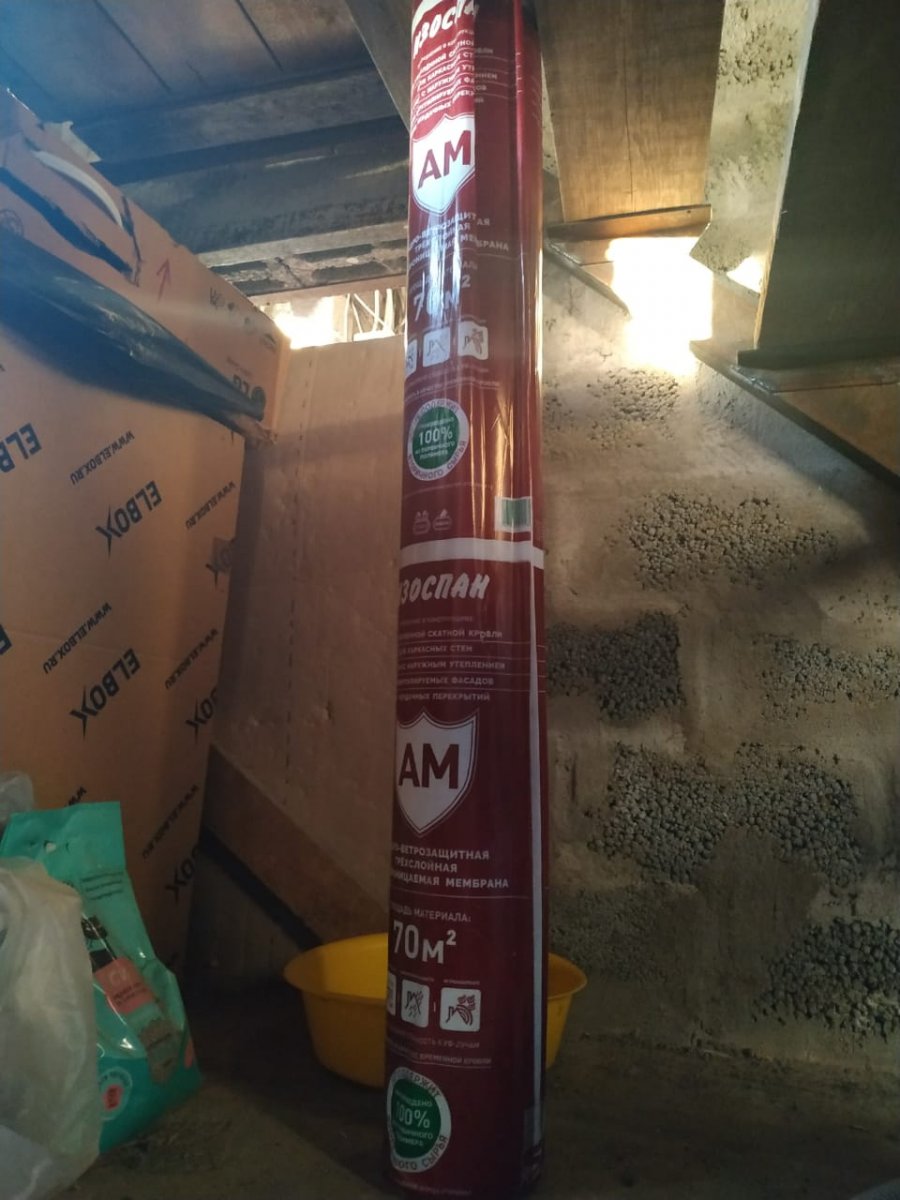

Денис22 452 Опубликовано 12 августа, 2022 Доброго дня форумчанам. Кто может подсказать. Мне необходимо поиметь три полосы мембраны Изоспан АМ. Т. е. разрезать это полотно вдоль. Скажите можно ли "распилить" вот такой рулон на три части и чем? Кто знает не откажите в совете. Поделиться сообщением Ссылка на сообщение Поделиться на другие сайты

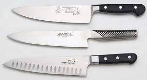

Татарин 7 744 Опубликовано 12 августа, 2022 Рисуешь разметку по кругу,прихватываешь по кругу крепом,и "шефом" прорезаешь,до гильзы катая весь рулон. Поделиться сообщением Ссылка на сообщение Поделиться на другие сайты
Денис22 452 Опубликовано 12 августа, 2022 @Татарин Всё понял! Спасибо! Только вот 5 минут назад, Татарин сказал: крепом,и "шефом" не разумею. Хотя догадываюсь. Скоч и канцелярский нож. Да? Поделиться сообщением Ссылка на сообщение Поделиться на другие сайты
Татарин 7 744 Опубликовано 12 августа, 2022 (изменено) Ну для канцелярки великоват,но можно и бумагу резать. А креп,он-же малярный скотч.Кому как нравится. Изменено 12 августа, 2022 пользователем Татарин 1 Поделиться сообщением Ссылка на сообщение Поделиться на другие сайты
