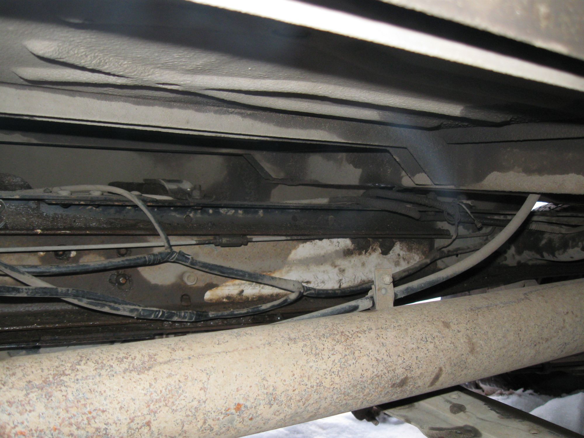

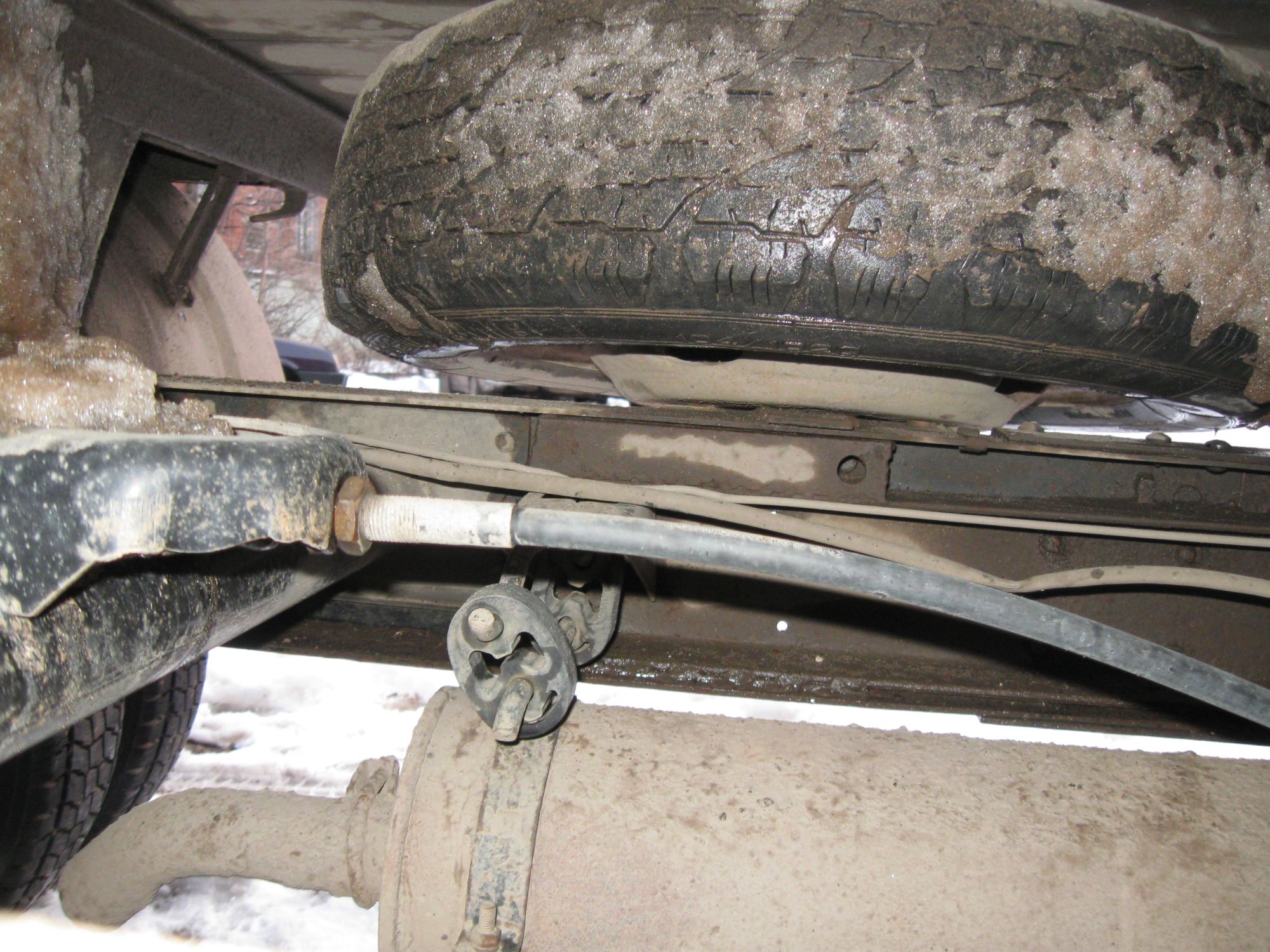

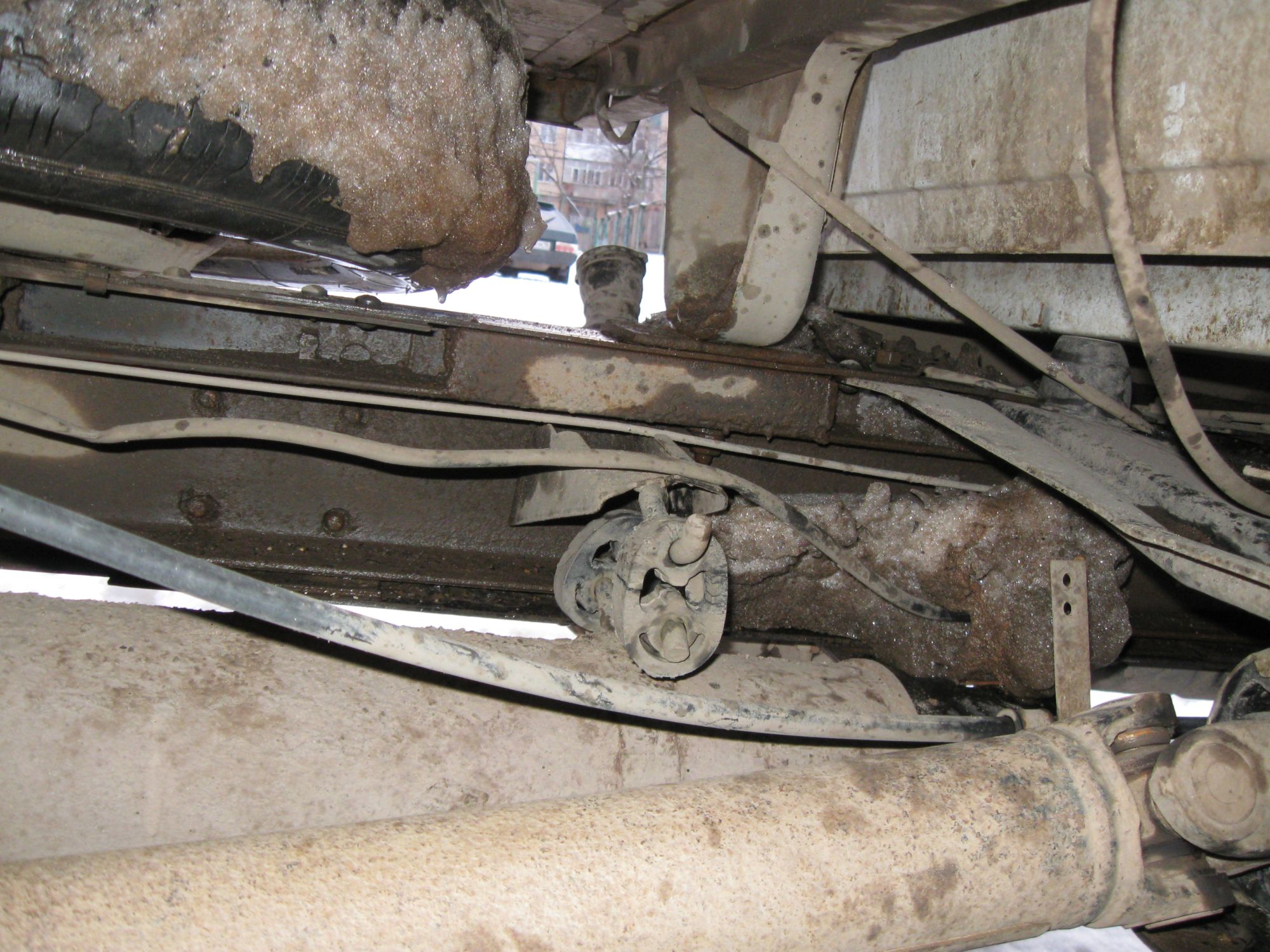

Пони 13 Опубликовано 23 апреля, 2009 Обычный швеллер,профиль 120мм,влезло только 2 м (от переднего утоньшения рамы до задней траверсы,в районе начала задней рессоры),отверстия под уже стоящие болты в раме в швеллере высверлены,перед швеллера срезан наискосок(не помещался,т.к. рама в сечении уменьшается там),все крепилось на штатные отверстия рамы,швеллер сверлился по-месту. Поделиться сообщением Ссылка на сообщение Поделиться на другие сайты
Krivbas 0 Опубликовано 23 апреля, 2009 Обычный швеллер,профиль 120мм,влезло только 2 м (от переднего утоньшения рамы до задней траверсы,в районе начала задней рессоры),отверстия под уже стоящие болты в раме в швеллере высверлены,перед швеллера срезан наискосок(не помещался,т.к. рама в сечении уменьшается там),все крепилось на штатные отверстия рамы,швеллер сверлился по-месту.Это у тебя четырёхметровка машина? На втором фото по нижней полке рамы проварено или то снег? Поделиться сообщением Ссылка на сообщение Поделиться на другие сайты
Пони 13 Опубликовано 23 апреля, 2009 (изменено) фермер с 3-х метровым кузовом.Снизу прихвачено точками местами,не по всей длине, ближе к концам швеллера Изменено 23 апреля, 2009 пользователем Пони Поделиться сообщением Ссылка на сообщение Поделиться на другие сайты
