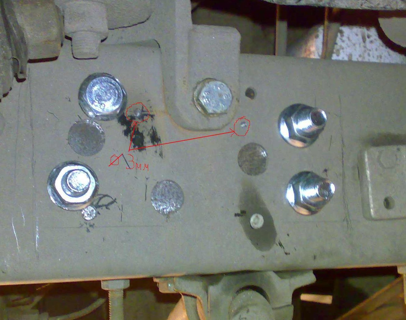

Denis074
Обнаружил две горизонтальные трещины от отверстия крепления правой передней подушки кузова к раме. Засверлил трещины трехмилимитровым сверлом и усилил это место пластиной на болтах
12*35. Варить не стал, и так будет хорошо держаться.
vector
Вообще такие повреждения лучше заваривать полуавтоматом с наружной стороны. В этих местах рама работает как рессора для кронштейна кабины, поэтому края трещин, как правило провалены внутрь,а при остывании сварного шва раму выравнивает. Ну а после, можно и накладочку из 4мм листа положить.
Denis074
Заварить дело не хитрое; но раму греть не хочется. Трещины образовались в результате боя (болт ослаб). Пластина будет играть роль шайбы и распределять нагрузку. Кузов Соболя стоит на
шести подушках, нагрузка на одну точку невелика. Я думаю: всё будет хорошо.
Вообщем понаблюдаю, если поползут дальше или ещё чего приключится - сообщу.
serbey
вроде и правильное решение - но половинчатое .ведь рядом самый вероятный источник трещин рамы ----кронштейн переднего аммортизатора .надо было сразу поставить кусок уголка длиной 85 см внутрь рамы. если нет куска старой рамы газона или гнутого уголка то можно использовать катанный уголок 63 или лутше 75 сточив зачистным камнем грань уголка\сделать ее закругленной как рама из нутри\. варить трещину особенно изнутри я бы не советовал в любом случае. как выглядит такой ремонт было выложено на фото раньше .если что неясно могу уточнить .
Denis074
Ув. serbey, у ГАЗ 2752 "Соболь" подвеска передка независимая; верхняя точка переднего амортизатора в чашке поперечины передней подвески (2217-2904204 в каталоге). А вот является такой
способ ремонта мелких трещин "половинчатым" или "окончательным" - время и пробег рассудят. Езжу я много, если чтото не так - быстро вылезет; а я об этом обязательно отпишу.
serbey
недосмотрел что это соболь --совет касается газели
Denis074
А ты болтам хоть небольшую свободу оставил для перемещения?
Болт в диаметре = 11,9, а отверстия 12,0 - 12,1 (дрелью точней не сделать) так что свобода присутствует. В начале хотел пластину ещё и полуавтоматом прихватить в нескольких местах,
но потом отказался от этого, чтоб немного "играть" могла накладка.
Denis074
Ну и правильно сделал, слишком жесткое крепление порвет накладку и толку не будет никакого, есть небольшой секрет как обеспечить надежную совместную работу: подложить под пластину кусок х/б ткани.
Знал бы раньше, так бы и сделал. Но сейчас уже раскручивать всё не буду.
К слову сказать: я сегодня там всё капитально обсмотрел - всё "ОК". Засверленые трещены дальше не пошли, накладка-усилитель держится хорошо. Проверил болты - всё затянуто.
У нас каждую весну асфальт вместе со снегом сходит; так что еслиб чтото не так было уже было бы видно.
