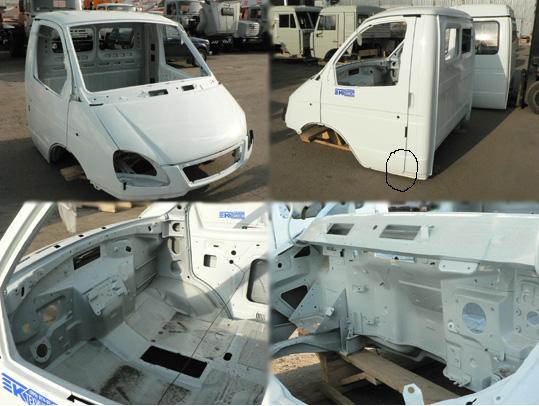

Rodion_21 1 Опубликовано 19 декабря, 2011 Примерно в этом месте, под кабиной кронштейн крепления кабины к раме...там от нижней точки крепления поползли ржавые полоски... Поделиться сообщением Ссылка на сообщение Поделиться на другие сайты
gavriloff 404 Опубликовано 19 декабря, 2011 Примерно в этом месте, под кабиной кронштейн крепления кабины к раме...там от нижней точки крепления поползли ржавые полоски...Открути крепление поддонкрать кабину, болгаркой пропели лопины , в конце засверли, завари, заточи, покрась и забудь. Поделиться сообщением Ссылка на сообщение Поделиться на другие сайты
