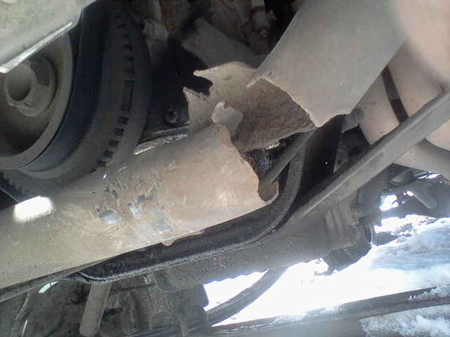

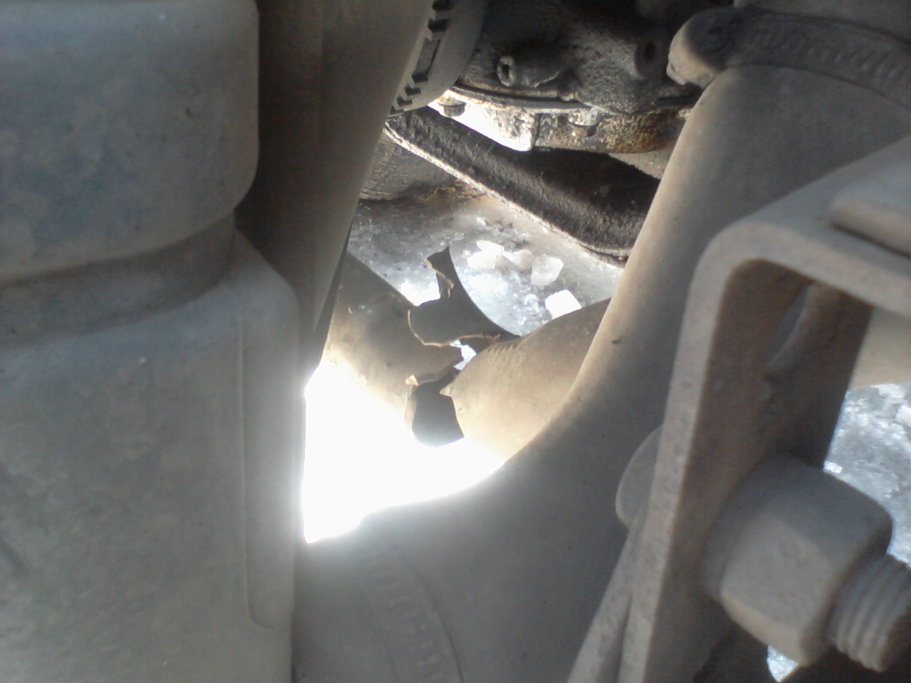

proffidd 1 Опубликовано 24 марта, 2012 Ну вот. ремонт коснулся и меня. Заменил переднюю траверсу, балку под двигателем. Как говорится, глаза боятся а руки делают. Грубо говоря, день совместно с перекурами и конечно-же с пивом. Испугался, что рама сошлась, но она как пластилин, очень легко выгибается.Если позволят, то вот фото. Поделиться сообщением Ссылка на сообщение Поделиться на другие сайты
Кедр 1 654 Опубликовано 24 марта, 2012 Ну вот. ремонт коснулся и меня. Заменил переднюю траверсу, балку под двигателем.Ни фигасе?! А что просто лопнула ? без ударов ? :blink: Поделиться сообщением Ссылка на сообщение Поделиться на другие сайты
Влад 36 регион 2 104 Опубликовано 24 марта, 2012 Ни фигасе?! А что просто лопнула ? без ударов ? :blink:А ты всегда ждёшь пока что-то лопнет и сломается? А как же профилактика? Поделиться сообщением Ссылка на сообщение Поделиться на другие сайты
proffidd 1 Опубликовано 24 марта, 2012 Для начала она просто лопнула, потом уже и разорвалась. Пришлось некоторое время ездить так. Поделиться сообщением Ссылка на сообщение Поделиться на другие сайты

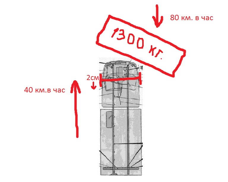

Nowhere 0 Опубликовано 25 марта, 2012 Всем привет. Вопрос по раме. после дтп все восстановили, но левое колесо ушло назад на 3-5см. Непонятно, раму повело или балку. И даже если раму, то почему повело противоположное колесо? И усилитель бампера криво стоит, тоже похоже на раму.Фото по ссылке.http://disk.tom.ru/u7gt7x7 Поделиться сообщением Ссылка на сообщение Поделиться на другие сайты

Nowhere 0 Опубликовано 25 марта, 2012 промеряй всеа что конкретно мерить? например мне кажеться что у меня кабина ушла, т.к. удар был в правый угол, а уменьшился зазор на переднем левом колесе. Но задние крепления кабины на месте, и целые Поделиться сообщением Ссылка на сообщение Поделиться на другие сайты
