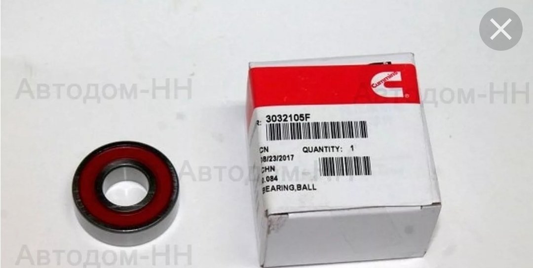

Алексей Ф. 10 198 Опубликовано 16 октября, 2021 (изменено) Брат принес мне свой подшипник опорный, который отработал у него в дизеле 40000 км. Он действительно как новый внешне и прокручивается туговато, как будто в него только, что смазки набили. Я именно такой поставил неделю назад, он продается в коробочке с надписью "Камминз" Изменено 16 октября, 2021 пользователем Алексей Ф. Поделиться сообщением Ссылка на сообщение Поделиться на другие сайты

Alex030569 7 049 Опубликовано 16 октября, 2021 15 минут назад, jeka1981 сказал: а есть подшипники с железным сальником может такой поставить попробовать . в чем у них разница с простым Ставил и с металлическим сальником,не на долго.Самый долгий подшипник у меня это в коробке Камминз.Не знаю,что уж там за смазка. Поделиться сообщением Ссылка на сообщение Поделиться на другие сайты
Алексей Ф. 10 198 Опубликовано 16 октября, 2021 9 минут назад, Alex030569 сказал: Ставил и с металлическим сальником,не на долго.Самый долгий подшипник у меня это в коробке Камминз.Не знаю,что уж там за смазка. Ну вот я такой и купил за 370 руб и поставил. У брата такой же поставили при замене КПП на новую. В одном магазине покупали (Балткам, детали машин) Поделиться сообщением Ссылка на сообщение Поделиться на другие сайты
Alex030569 7 049 Опубликовано 16 октября, 2021 9 минут назад, Алексей Ф. сказал: Ну вот я такой и купил за 370 руб и поставил. У брата такой же поставили при замене КПП на новую. В одном магазине покупали (Балткам, детали машин) Такой? Я вроде 100 с чем заплатил за него.В кабине накладная должна остаться. Поделиться сообщением Ссылка на сообщение Поделиться на другие сайты

Алексей Ф. 10 198 Опубликовано 16 октября, 2021 @Alex030569 да, такой же. Вроде ты писал, что купил его за 300 с лишним, если память мне не изменяет. Поделиться сообщением Ссылка на сообщение Поделиться на другие сайты
Alex030569 7 049 Опубликовано 16 октября, 2021 Только что, Алексей Ф. сказал: @Alex030569 да, такой же. Вроде ты писал, что купил его за 300 с лишним, если память мне не изменяет. Значит то же старею. Поделиться сообщением Ссылка на сообщение Поделиться на другие сайты
