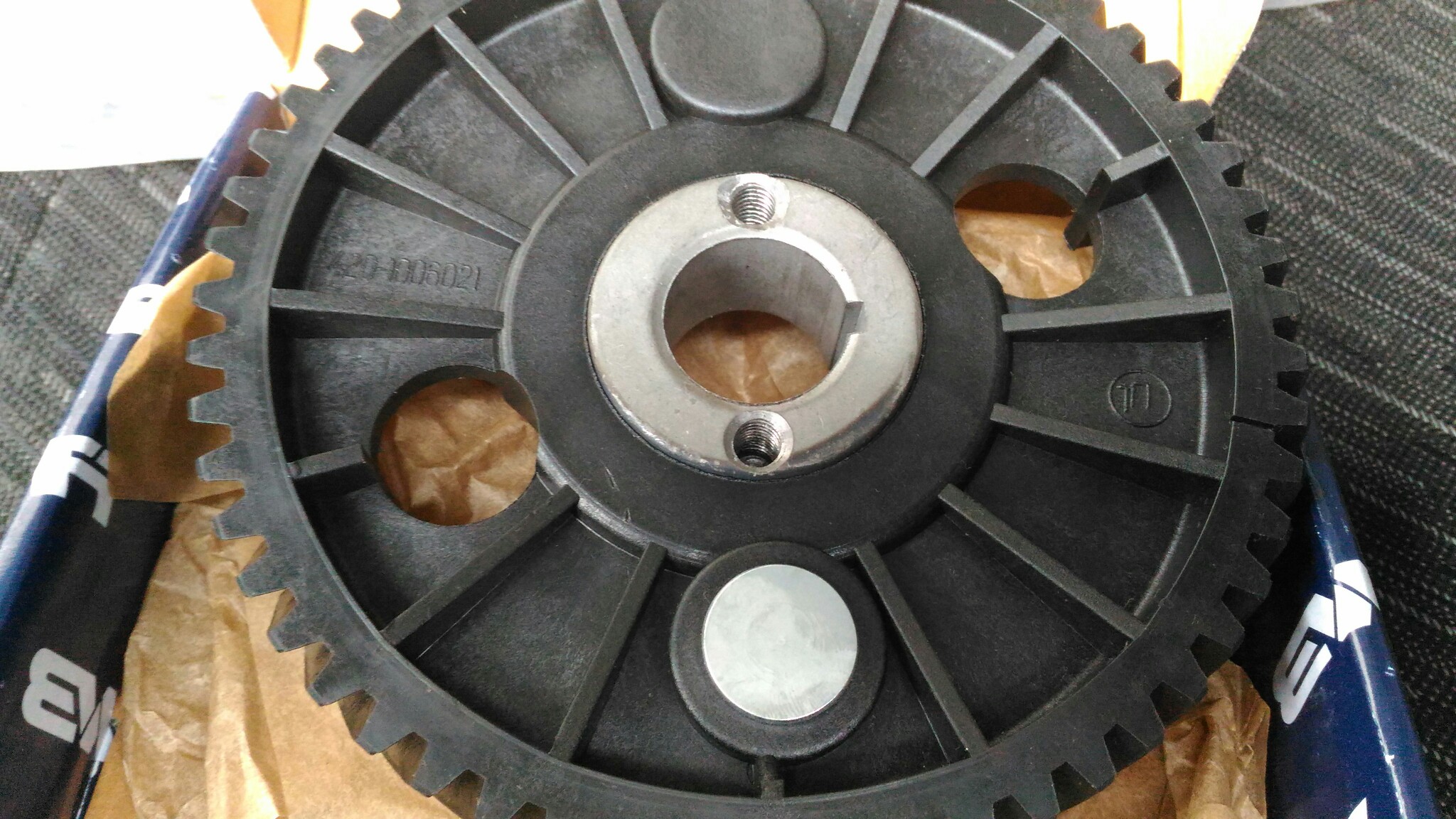

Алексей Ф. 10 029 Опубликовано 26 декабря, 2018 (изменено) Вроде уломал подпольных сервисменов поменять шестерню - предложил сам 7000 руб)) Записали на утро 29.12.Купил опять сальник без пружины в БАЛТКАМе за 150 руб , прокладка поддона давно куплена - вдруг пригодится.Шестерня с шайбой стоит 1700 руб с лишним в БАЛТКАМе , простой шестерни нет.Купил у частника шестерню без шайбы за 650 руб в упаковке УМЗ .У другого частника разводили - лежат на витрине две одинаковые коробки с шестернями , то же УМЗ газ детали.Ценник 1050 руб прилеплен на коробку - вскрыли а там шестерня с шайбой)) Во второй коробке точно такая же шестерня, но без шайбы (420 код) Я заинтересовался шестерней без шайбы , спросил какая на неё цена ? Покопался продавец с умным видом в компе и выдал цену - 1600 руб)) То есть говорю шестерню с шайбой продадите за 1050, а шестерню без шайбы за 1600? Обычно же наоборот цена, с шайбой дороже ? Молча кивают головой , глаза бегают )) Изменено 26 декабря, 2018 пользователем Алексей Ф. Поделиться сообщением Ссылка на сообщение Поделиться на другие сайты
Алексей Ф. 10 029 Опубликовано 26 декабря, 2018 Какое то клеймо стоит на пластике шестерни.. Поделиться сообщением Ссылка на сообщение Поделиться на другие сайты
