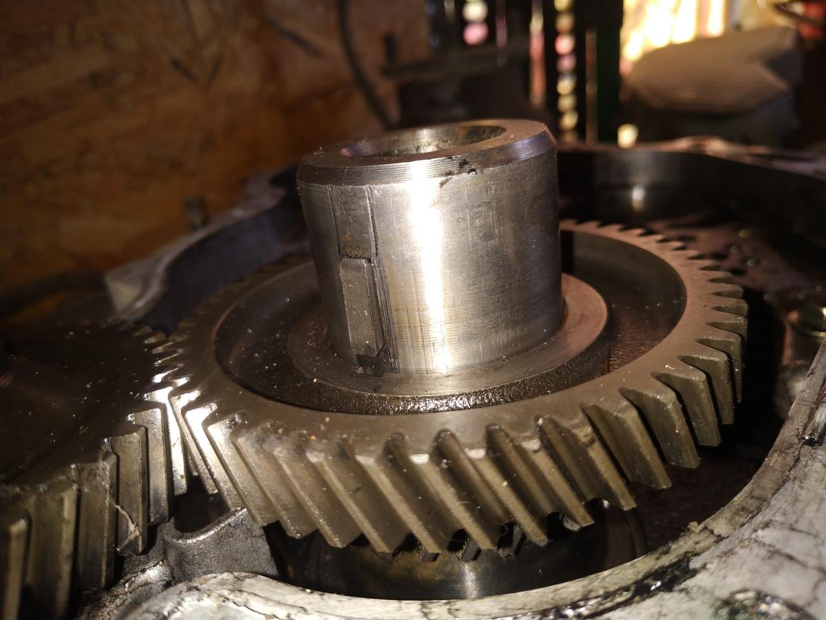

Если ступица будет прослаблена, шкив будет нагружать шпонку, та в свою очередь будет разбивать посадочное место. Если держится за счет торцевого уплотнения, то там скорее всего есть конус.

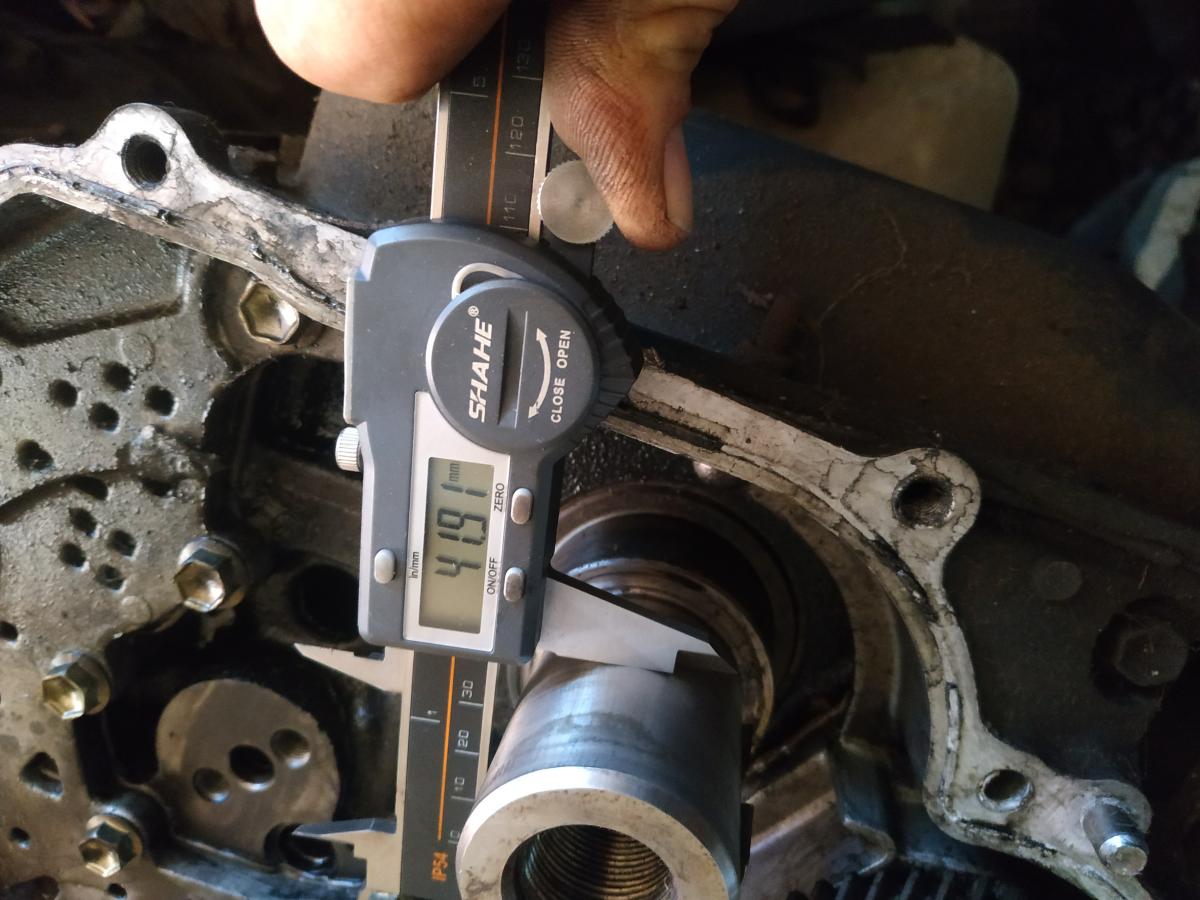

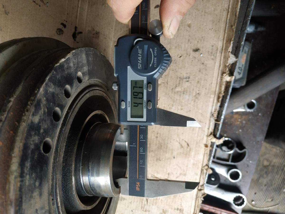

То есть по вашему основная удерживающая сила именно в натяге? Как тогда это все работает на Ино двигателях? Да и натяг там должен быть тогда не 3 сотки а как минимум горячая посадка как на помпе. Нет там конусов. Завтра могу сфоткать и шкивы и посадочные, вернее упорные места.
Илюха
В общем собрал всё,но со шпонкой немного ммм...обманулся,но ступица садилась с натягом.Но я всё равно не стал рисковать,т.к. шейка кв прослабла, пришлось ступицу прихватить сваркой,других вариантов не вижу.
Болт центральный закрутил на фиксатор.
Теперь главное, чтобы сальник не потёк, хотя по картине отсутствия масла я и сам не знаю что будет.

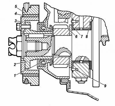

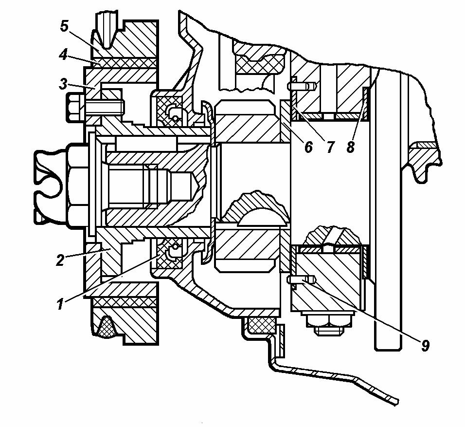

Вот схема.Там зазор есть между ступицей и изгибом маслоотрпжательной шайбы.
Изменено пользователем Илюха
Владимир 23
Где зазор? Ступица прижата к шестерни через шайбу маслоотражающую. Откуда там зазор?

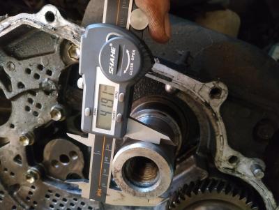

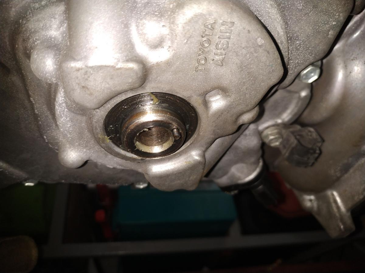

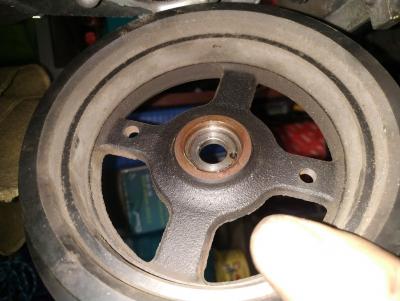

Да не может шкив держаться за счёт такого маленького натяга. Сегодня померил кв на крузаковском моторе. post-9754-0-50572600-1553015538_thumb.jpg
Внизу
Вверху.
Шкив.
Малюсенькая шпонка.
Перед шкивом стоят две шестерни на своей шпонке, все одевается и снимается легко руками. post-9754-0-02761400-1553015786_thumb.jpg
А шкив на тойотовском дизеле, объемом 4.2 чуть массивнее умз.
Вот тойотовская бензинка 1nz post-9754-0-15667600-1553015893_thumb.jpgpost-9754-0-82411400-1553015913_thumb.jpg
Штифт полнотелый чисто для позиционирования и торцевой упор.
Если надо могу ещё ниссановский td27t замерить, но его откапывать надо.

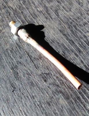

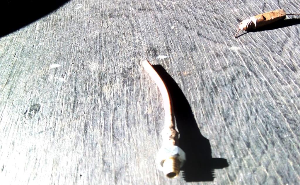

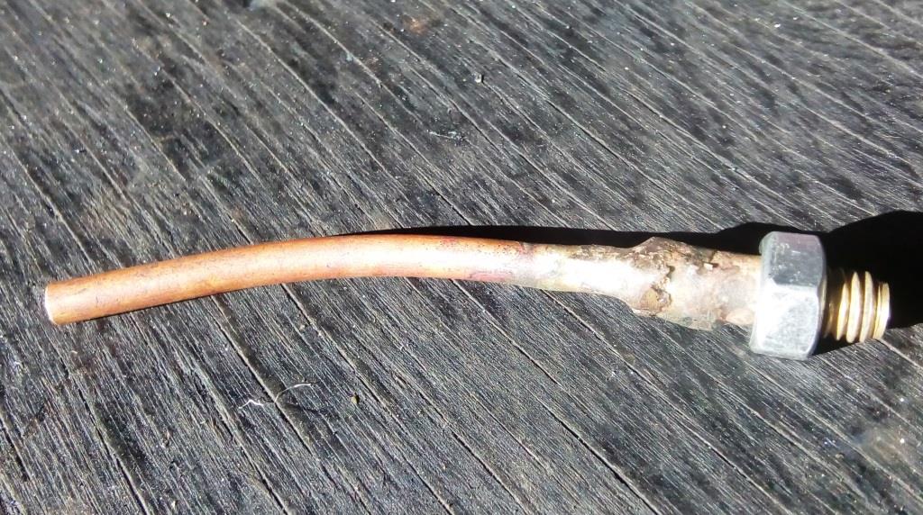

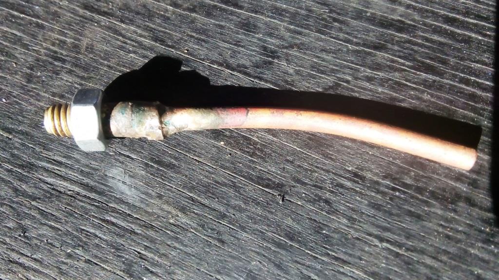

Всерьез готовлюсь к установке лейки масла на зацепление шестерен РВ. Думал из чего сделать- готовой не нашел. Были идеи- выточить из цельного прутка меди- не нашел с налета, просверлить насквозь болт М6 и вставить тррубку 2-3мм- не нашел трубку. Потом пришла идея сделать из мундштука полуавтомата... резьба есть на М6, отверстие есть... привариваем трубочку на 4мм (такая нашлась, заминием конец трубки, изгибаем куда надо. Пока искал мундштук, нашелся какой то ниппель- штуцер новый  из латуни- резьба есть, дыра есть (внутри дыры насечка под шестигранник, как раз трубка на 4 лезет. запаяли сплавом меди с флюсом... Теперь вопрос куда врезать? есль фото точного места- там каналы выпуклые под 90гр друг к другу...
Так где нравиться, там и режь. Лишь бы не мешалось ни чему. Если в вертикальный канал врезаться то очень близко будет и трубку надо сразу гнуть на 90°.
У соседа УМЗ 421 со снятой крышкой лежит (кстати там лейки нет), каналы один в один думаю? Толщина стенки канала какая? Конечно фото бы расположения заводской лейки не помешало, или рисунок из мануалки... . Там действительно очень тесно, и штуцер ввернутый в канал получается длинный, т.е трубка начинается после резьбы и сварки уже на вылете напротив середины шестерни... а согнуть в этом месте под 90 не получится- просто сломается. Медь то мягкая, отожглась, но видимо придется делать в форме крючка- петли, чтобы лила вниз и на себя. Может и к лучшему, даже попадающие мимо зацепления брызги будут отражаться от плоскости блока и снова попадать на шестерни, тк там зазор с блоком минимален. Еще вопрос- какое внутреннее сечение заводской трубки на выходе? Я не помню, тк делал УАЗовский мотор более 20 лет назад. Тут ведь вилы- оставишь мало, скажем 0,5- 0,6, на ХХ может почти не брызгать, оставишь много (сейчас 2,2мм внутри трубки), будет давление стравливаться... Попробовать бы к системе подключить на ХХ. заодно посмотреть факел распыления, куда больше будет брызгать если смять плоско...
