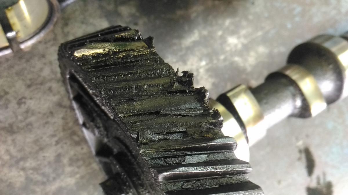

60 тыс. пробега полагается.
Это где такое написано?
ZAN57
Не видел такого "полагается" ни в одной инструкции.  А раньше по 300-400 выхаживали, когда зубья уже тонкими становились от износа... Помню на УАЗ буханку, с такой лейкой, при ремонте в 98г, не стал покупать новые шестерни, не было такой проблемы. На автобазе связи мне показали рукой на гору шестерен с разобранных или убитых двс. Выбрал 3шт. получше. Не знаю сколько она до меня ходила, на моей, но была чуть хуже чем я принёс. И сколько эта отходила... . Поставил, чз 4 года продал, не знаю сколько еще потом прошла. Но я тогда даже не мог догадаться, что будет такая проблема- чз 60ткм шестерни менять. Вообще то не самое дешевое и не 15ти минутное удовольствие. Я в дороге менял, в 6,5 тыр обошлось... и полдня времени, ночь...  Так то 11коп/км только на одну шестеренку, как оброк. Я не хочу такого "полагается".

Добрый день.Проблему с китайской пластиковой шестеренкой на двс4216,можно решить !!!купить родную умз текстолит.
rool
Правильно говоришь товарищ. 62тыш и началось дизеление, пока слабо, но знающий услышит. Как на зло в че пока дороги нет. Хочу текстолит протестить, но чёт не с руки. То 2 раза на неделе в че, то полгода никак.

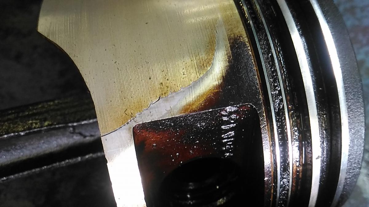

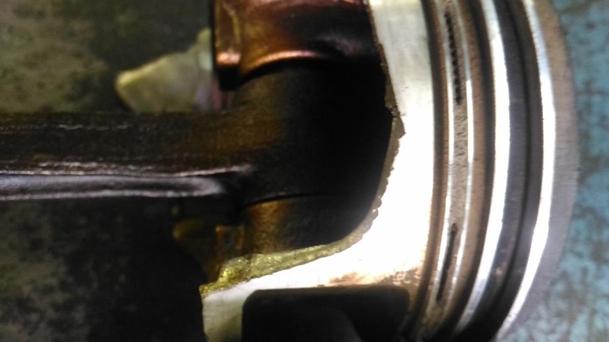

Дизиление,цветочки ,смотри поршня!!!
А ведь кто то и не парится,торохтит мотик,ну типо штанги дерьмо придумали,а фишка в шестеренке,и последствия аховые,детонация-конец юбок поршневой!!!
Владимир 23
Пробег какой? На поршнях умз такие трещины почти всегда с пробегом за 300. А точно это детон? Откуда информация? На Костроме тахих трещин ни разу не видел.
СС31
Владимир,я пришел к вам с миром!,никаких пробегов,я моторист и родился с умз,даже если вы заменили шестерню это не значит что поршня у вас целые,увы такой косяк вполне доступен до сотни км,я предлогаю изменить эту ситуацию в двойне по пробегу,а то и до полной кончины!

Владимир 23
Так и я к вам без агрессии. Просто почему детон? По мне так детон перегородки развалит быстрее, чем юбки.
СС31
Давайте так,даже не детон по факту,хотя он должен присутствовать настойчиво,длиньдлинь,ну подумаешь типо топливо тат нефть,вся шняга тоится в изменении фаз,подвижка распреда по износу шайбы осевого смещения,плюс износ зубьев,далее сами знаете
Я предлагаю убить этот косяк!
Изменено пользователем СС31
Из текстолита УМЗ сейчас не делает эти шестерни, т.к. есть новый материал который не требует смазки. Хотя текстолитовые можно купить кооперативные, но на них надо делать как на 402м поступление масла.
СС31
Делают,или нет,они есть в продаже,417,421,небыло и нет там доп лейки и еще чего,не путаем с г24.
Валерий(69)
Для 417го можно спутать с текстолитом, т.к. она красного цвета, но не текстолит.
Вот только у них видел текстолитовые: http://bon174.ru/product/шестерня-привода-грм-змз-402-410-и-умз-417-421-4213-4216-evotech-27-т/
Изменено пользователем Валерий(69)
СС31
Не надо нам красного,просто покупаем ссэровскую,или г24.
Валерий(69)
Ищи-свищи её...
ZAN57
СС31, скажи проще, куда ты клонишь? СССровскую? Но там не было отметчтков, значит мастрячить надо... кроме того там лейка стояла, Вот её вско надо мастрячить, согласен, кашу маслом не испортишь. Откуда источник масла? Или в канал вворачиваться. или с радиатора брать. В радаторе даромовое масло и почти всегда есть. По крайней мере в нагруженных режимах точно. Жаль на ХХ нет. С канала- вроде как снижать давление в системе именно на ХХ...
СС31
Я ждал этого вопроса,да действительно вкорячиваем,с пластика или точим по обрсцу под расклепку
ZAN57
Его еще и позиционировать надо точно, относительно шпонки, и крепить надежно... фиг знает, мне кажется, самый простой и дешевый путь- лейку поставить. проверено временем. Но это субъективно... как говорят Чуйка.
СС31
Лейка это безполезная затея,непоможет,материал полимер дохляк и не выдерживает ударных нагрузок,как его не смазывай,расчитать посадочное место для отметчика,как два пальца обо свальт,хотя есть и простой вариант,если погуглить ,эти шестеренки уже переделывают,цена ее 1600р.
