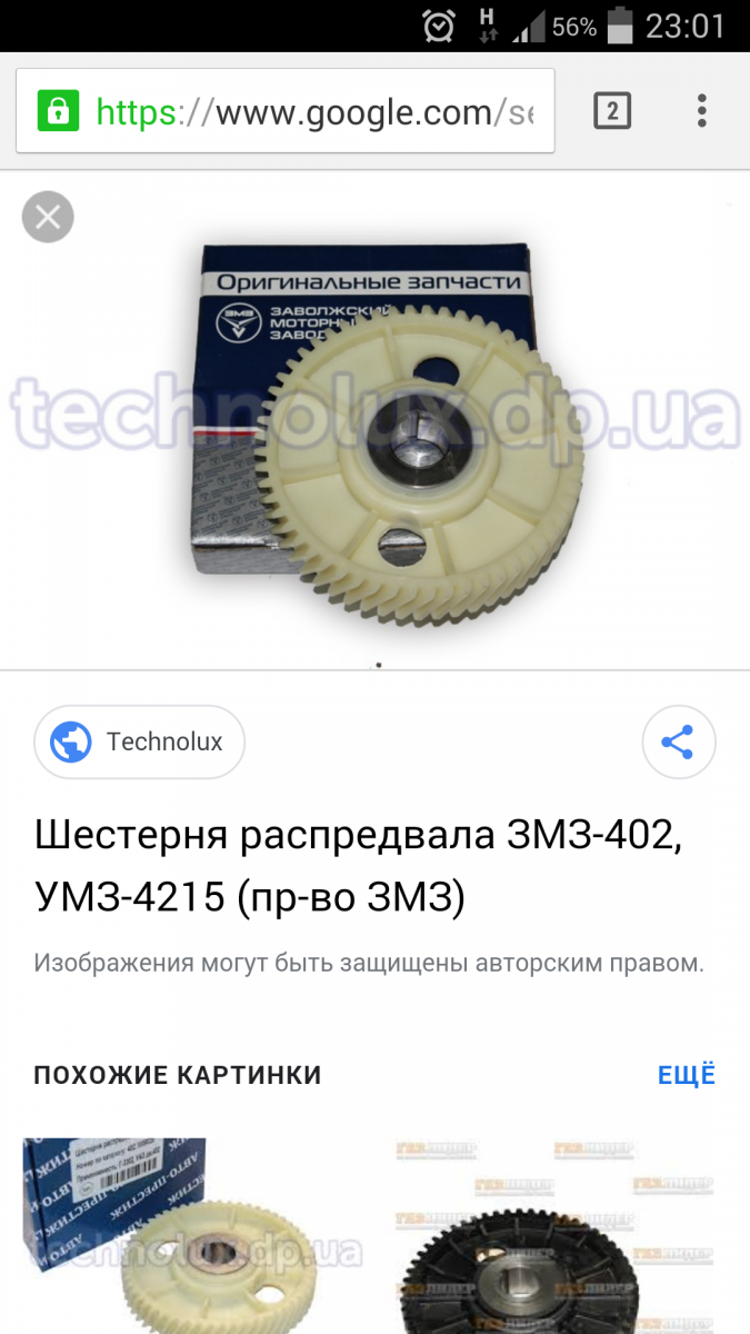

Azamat07region 8 Опубликовано 17 сентября, 2019 В 09.09.2019 в 08:36, Vovok сказал: Понял, удаляю тогда сайт, Эксперт заношу в закладки. Я уже хотел и на Ниву,некоторые запчасти заказать, чтобы были. Шестерню то же. Отпишите потом,скок прошла у Вас. Салам Алейкум всем ребята .! Менял распред шестерню и шестерню колен-вала 175 000 км пробега посмотрим что будет .!поставил шестерню от 402 двиг белая шестерня стоит 700 р . Его решил поставить так как у меня датчик фазы не нужен и в прогамме отсутствует , и слышал она ходит дольше чем заводской умз в синей коробке которой продаеться В 09.09.2019 в 08:36, Vovok сказал: Понял, удаляю тогда сайт, Эксперт заношу в закладки. Я уже хотел и на Ниву,некоторые запчасти заказать, чтобы были. Шестерню то же. Отпишите потом,скок прошла у Вас. Салам Алейкум всем ребята .! Менял распред шестерню и шестерню колен-вала 175 000 км пробега посмотрим что будет .!поставил шестерню от 402 двиг белая шестерня стоит 700 р . Его решил поставить так как у меня датчик фазы не нужен и в прогамме отсутствует , и слышал она ходит дольше чем заводской умз в синей коробке которой продаеться 1 Поделиться сообщением Ссылка на сообщение Поделиться на другие сайты
