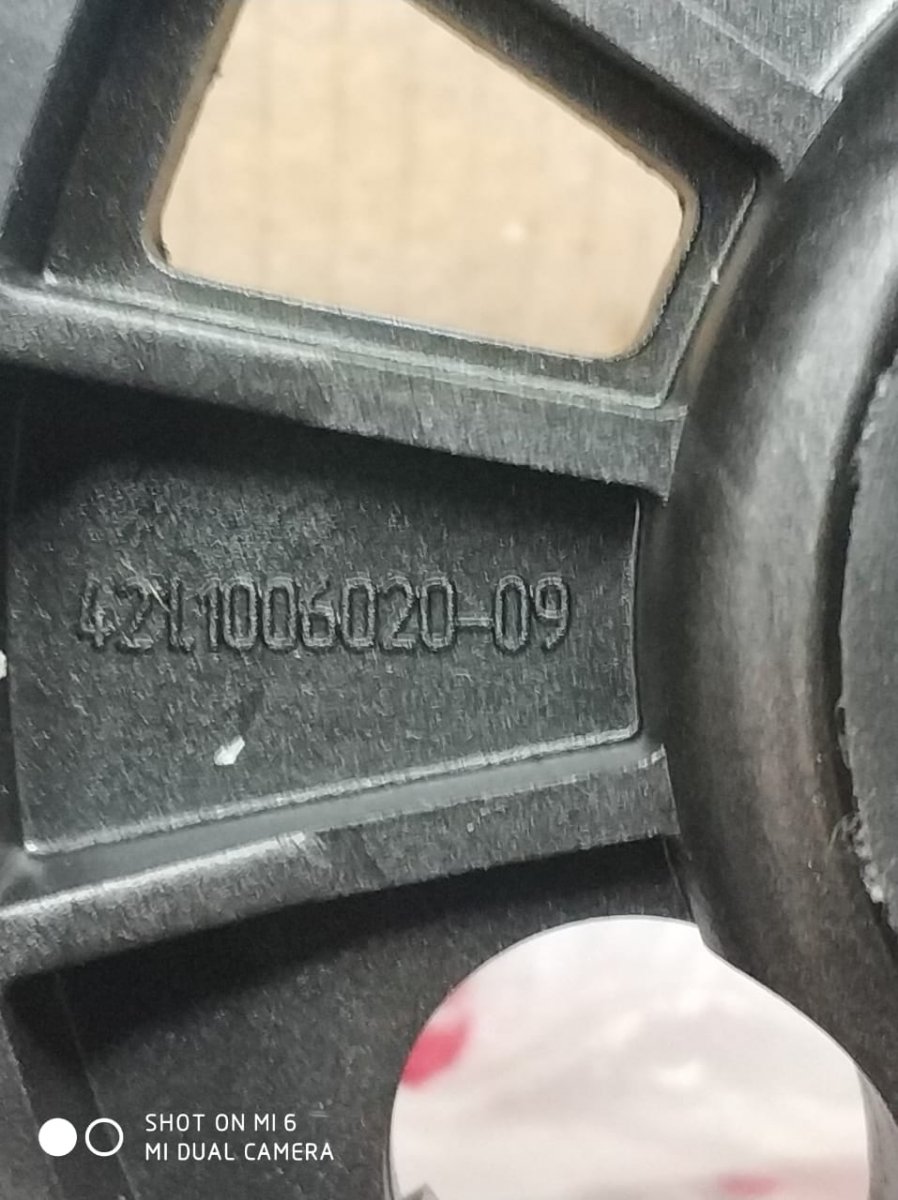

usergaz74 29 Опубликовано 7 декабря, 2020 32 минуты назад, L2140 сказал: Ты читать не умеешь? Это оригинал конвейерный. В коробке фирмачной и прочитал инструкцию , что она на ДВС 42164. Это и смутило. У меня 421600 двигатель. И впервые такой отметчик вижу. Поделиться сообщением Ссылка на сообщение Поделиться на другие сайты
L2140 1 916 Опубликовано 7 декабря, 2020 57 минут назад, usergaz74 сказал: В коробке фирмачной и прочитал инструкцию , что она на ДВС 42164. Это и смутило. У меня 421600 двигатель. И впервые такой отметчик вижу. В паспорте (или как его)на комплект не написано про 42164. Там написано про впрысковое семейство 4216.10 Поделиться сообщением Ссылка на сообщение Поделиться на другие сайты

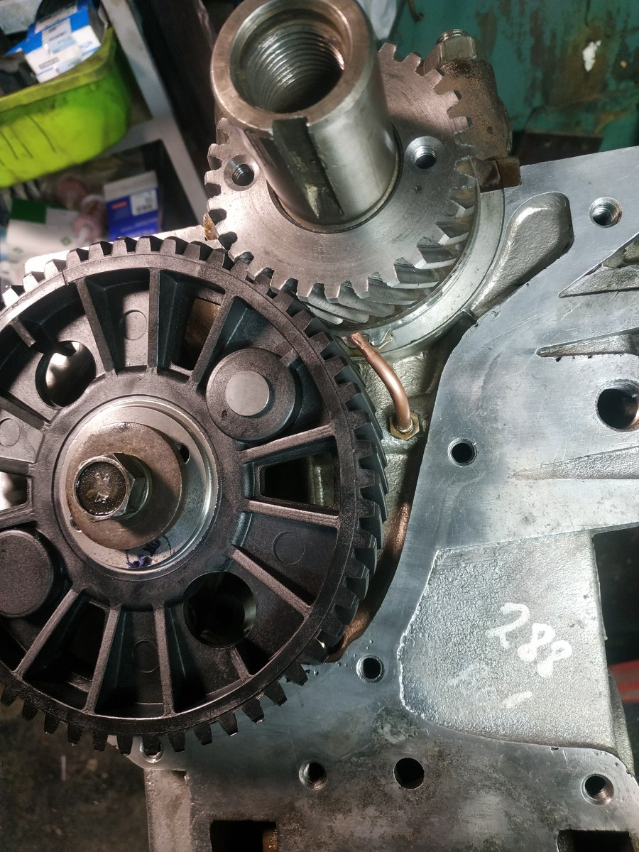

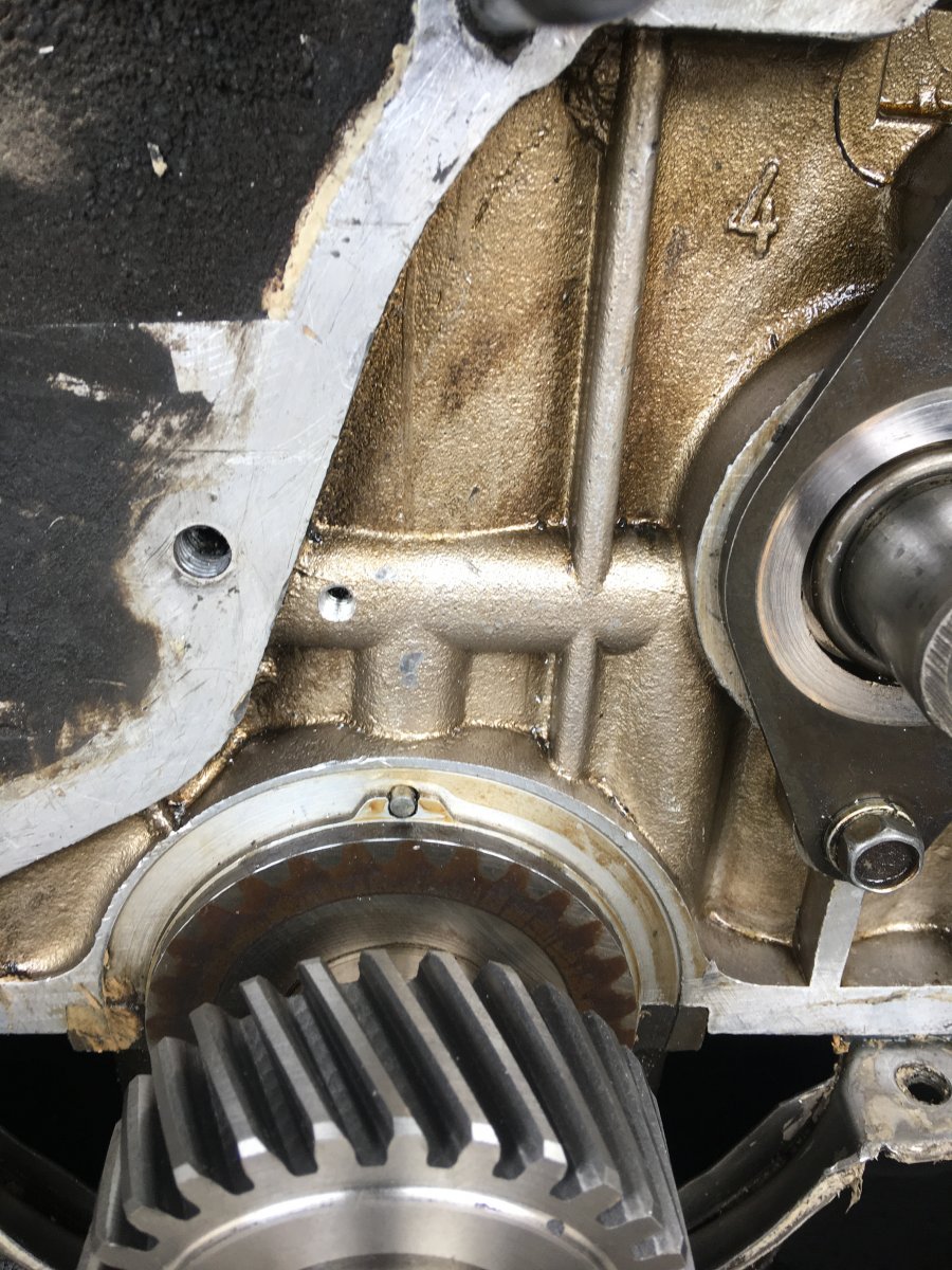

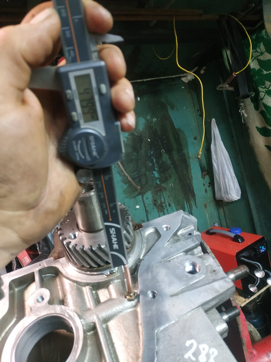

Владимир 23 538 Опубликовано 27 декабря, 2020 Владелец авто с установленными 2 или 3 трубками, попросил ещё на один мотор установить при капремонте Замерил высоту трубки для следующего раза Будем дальше наблюдать. Надо сделать из старого распреда шаблон для проверки меток на шестернях, а то в магазине смотрел на бон, которая текстолитовая с бронзовой шайбой, и что то там метка не совсем как на оригинале была. Поделиться сообщением Ссылка на сообщение Поделиться на другие сайты

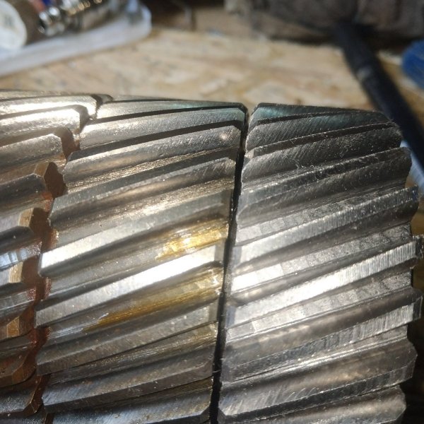

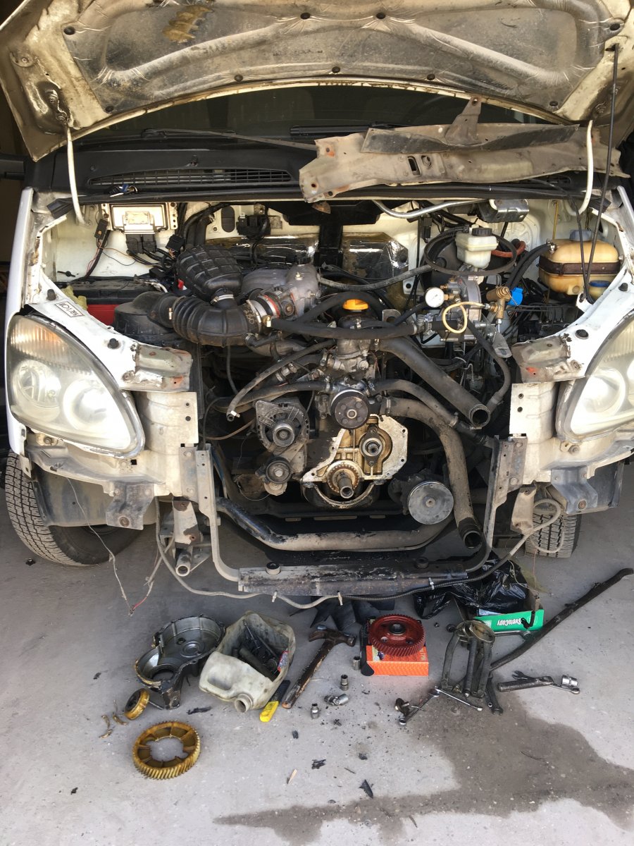

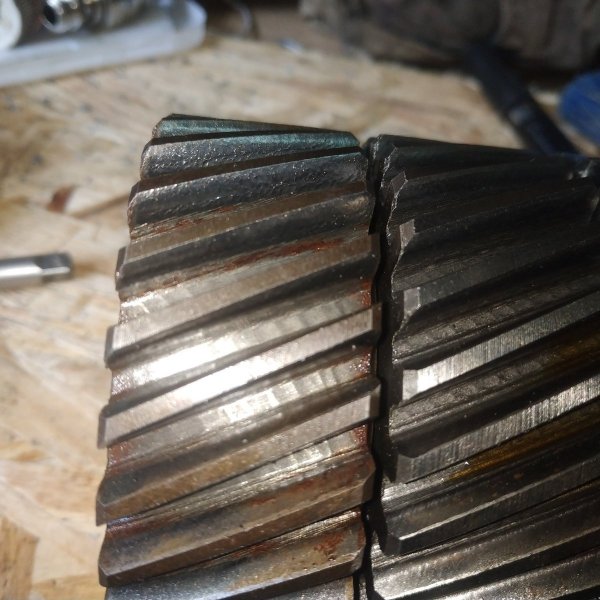

Алексей Ф. 10 968 Опубликовано 3 февраля, 2021 В 21.02.2020 в 00:16, Алексей Ф. сказал: Притащили на галстуке сегодня (( Хорошо не в Питере встал а по пути домой в Кисельне - 110 км до дома. Резко заглох на пятой при 90 км/час , ошибки по датчику распредвала и похоже не шевелятся коромысла - смотрел , сняв заливную пробку в крышке клапанов. Пробег 414 , ставил новую шестерню на 360 , не дизелила, только иногда стрекотало, что то последние тысячи три , четыре км , когда оборотов побольше дашь и пропадал звук при сбросе газа... Четыре раза менял шестерню , на 360 поставил без шайбы с виду такая же УМЗ в синей коробке, как и оригинал с шайбой в ДМ. Опять , что то стрекочет или колкочет на пробеге 449 тыс км на определенных оборотах . надеюсь это экран коллектора выпускного гремит, а не шестерня. Поделиться сообщением Ссылка на сообщение Поделиться на другие сайты
kera 10 Опубликовано 2 марта, 2021 В 27.12.2020 в 14:53, Владимир 23 сказал: Владелец авто с установленными 2 или 3 трубками, попросил ещё на один мотор установить при это при ремонте было установлено. а если так сверлить стружка в канал не попадет? Поделиться сообщением Ссылка на сообщение Поделиться на другие сайты
L2140 1 916 Опубликовано 2 марта, 2021 16 минут назад, kera сказал: стружка в канал не попадет? а ты его чтоли продувал после УМЗ ? Поделиться сообщением Ссылка на сообщение Поделиться на другие сайты
Владимир 23 538 Опубликовано 3 марта, 2021 13 часов назад, kera сказал: это при ремонте было установлено. а если так сверлить стружка в канал не попадет? Попадет, скорее всего. Дуть надо. Если потребуется на собранном моторе сверлить, можно масляный канал (вместо фильтра) соединить с воздухом, я думаю пару кг хватит, и можно спокойно сверлить. Поделиться сообщением Ссылка на сообщение Поделиться на другие сайты

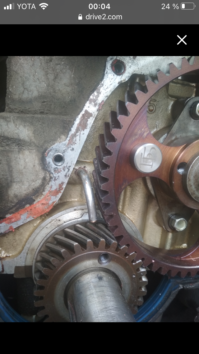

Azamat07region 8 Опубликовано 1 мая, 2021 проблему износа решил вкртув трубку в магистраль для подачи масла на шестерни как на 402 движкахполет идеальный что на текстолитовой шестерне что на металической от фирмы бонтрейд 1 Поделиться сообщением Ссылка на сообщение Поделиться на другие сайты

Валерий(69) 1 511 Опубликовано 3 мая, 2021 7 часов назад, Олег Ф. сказал: У нас на первых Газелях с братом были 402-е движки, там была трубка эта, шестерни стали дизелить тысячам к двумстам, может трубка помогла, а может шестерни были качественнее. Трубка помогала когда шестерню делали из текстолита, т.к. этот материал требует обильной смазки, позже стали применять капролон, который не требует смазки, т.е. масляной пыли ему вполне достаточно. Вот тут то трубку и убрали за ненадобностью. Поделиться сообщением Ссылка на сообщение Поделиться на другие сайты

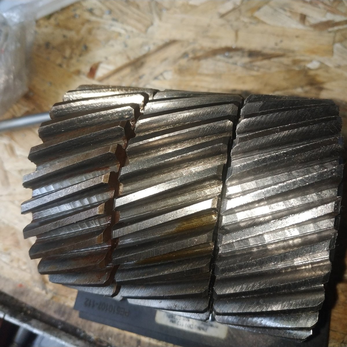

Azamat07region 8 Опубликовано 6 мая, 2021 В 02.05.2021 в 10:11, L2140 сказал: Ресурс шестерни в км пробега какой? уже 160 000 на металической проехал машина Грузовая а на Текстолитовой 80 000 км пока что но машина пассажирская работает на маршруте режим городской на перегонки сами знаете пока все отлично 3 1 Поделиться сообщением Ссылка на сообщение Поделиться на другие сайты

Таракан 391 Опубликовано 13 мая, 2021 Челябинская контора изготовила комплект стальных шестерён, ведущую шестерню сделала как тойотовском р.валу, разрезную подпружиненную. Предполагаю что такого комплекта будет хватать тысяч на 500 при наличии смазки. Поделиться сообщением Ссылка на сообщение Поделиться на другие сайты
