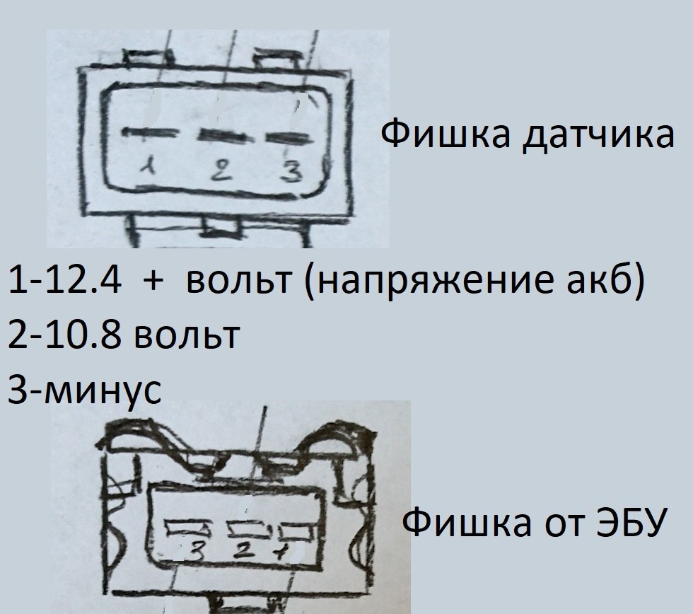

Berker 0 Опубликовано 8 августа Кто знает на какой контакт датчика что приходит. Именно распиновка датчика. Может кто до меня поменял провода , а тут ищем. Сейчас 1 контакт----12.4 (напряжение акб) 2 контакт управляющее при включении зажигания появляется 10.8 вольт. ( так и должно быть или все таки 5 вольт) 3 контакт ----минус. Поделиться сообщением Ссылка на сообщение Поделиться на другие сайты

Berker 0 Опубликовано 8 августа Нужна сама схема распиновки самого датчика. Их нигде не нашел и у производителя тоже. Поделиться сообщением Ссылка на сообщение Поделиться на другие сайты
L2140 1 943 Опубликовано 8 августа 2 минуты назад, Berker сказал: Нужна сама схема распиновки самого датчика. Их нигде не нашел и у производителя тоже. B91 https://www.gazelleclub.ru/docs/elektroshemy/shema-2705-3221-s-umz-evro3.html Поделиться сообщением Ссылка на сообщение Поделиться на другие сайты

Berker 0 Опубликовано 8 августа Я вот про что хотел сказать. Варианты есть. Именно нет распиновки датчика. Поделиться сообщением Ссылка на сообщение Поделиться на другие сайты
