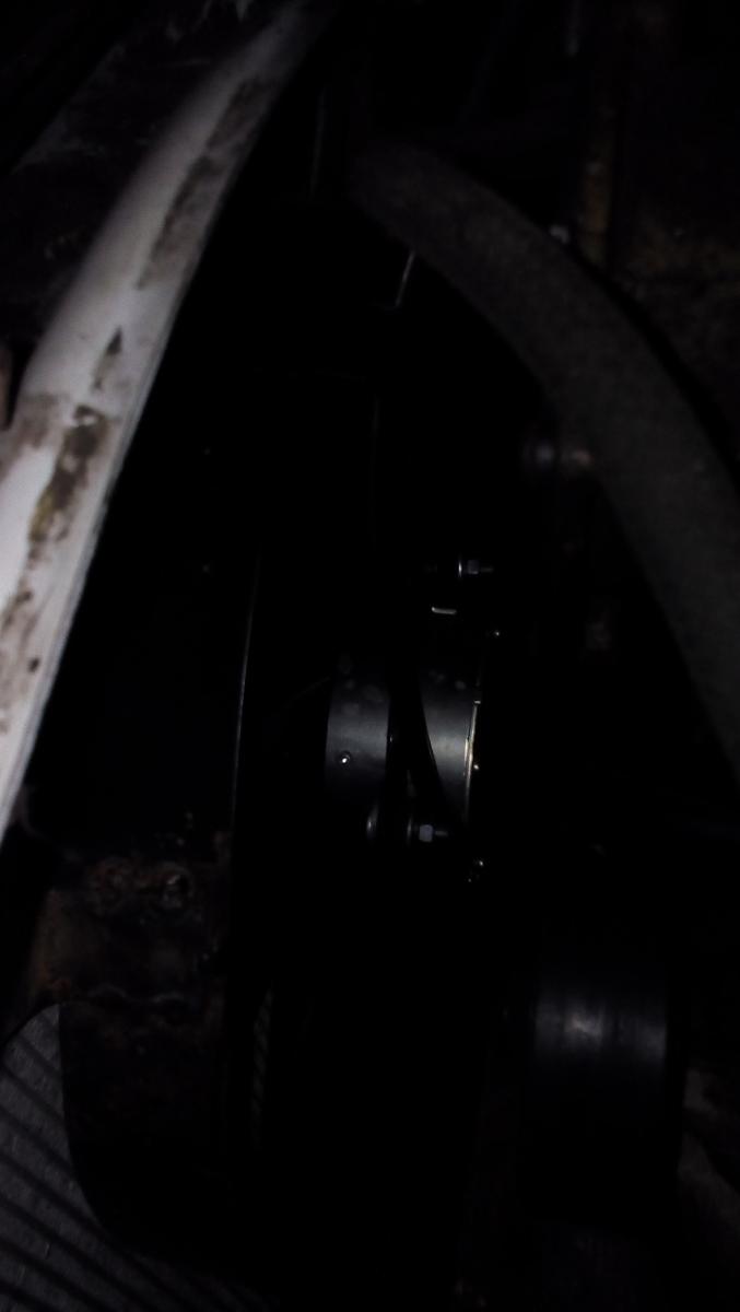

ребята у кого эл,вентиляторы стоя вопрос к вам
собираюсь себе поставить два пропеллера, в конторе где прошивался  дали вот такую вот схему (качество фото не очень )
нужно ваше мнение эта схема рабочая или нет

сегодня поставил два пропеллера себе, на днях заеду к прошивальшикам эбу ,пусть подключат все к мозгам будет трех режимное управление
с эбу

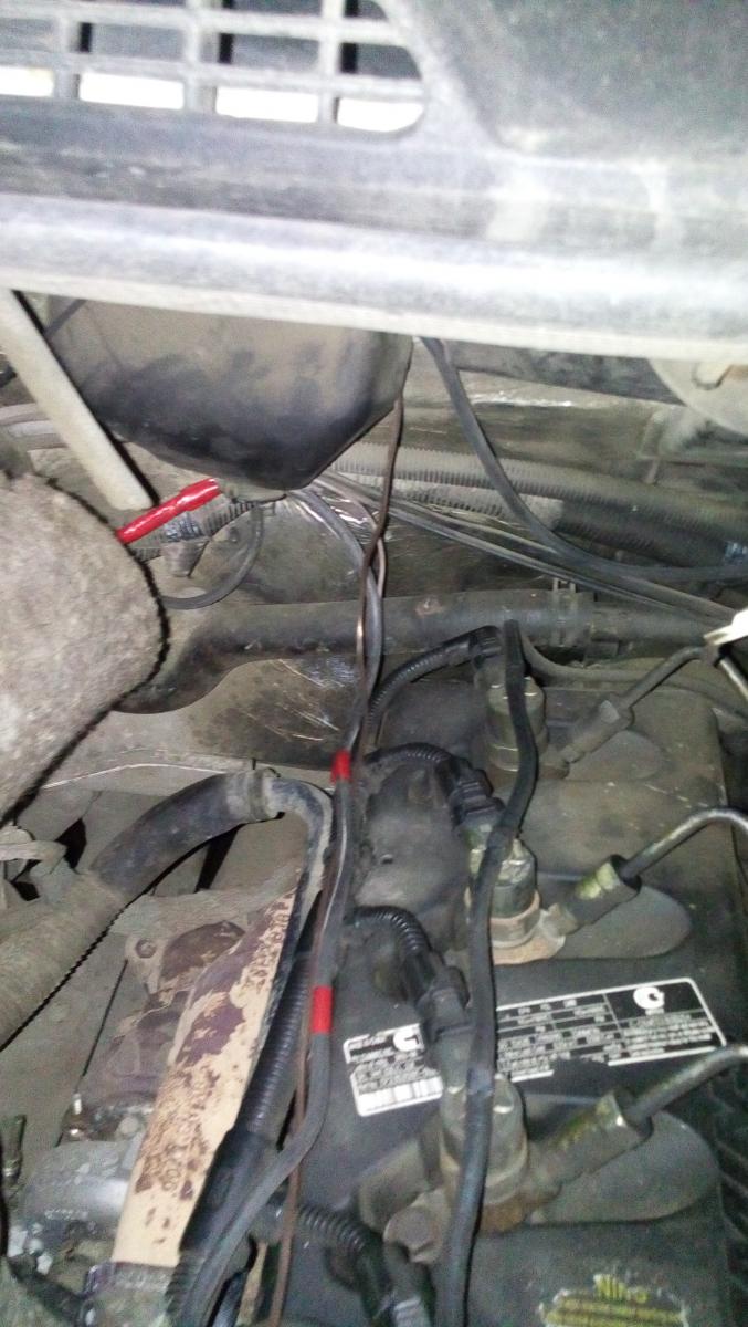

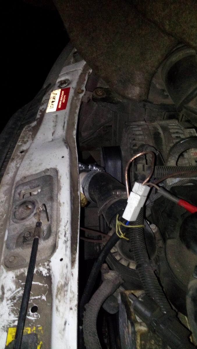

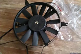

Привет всем, поставил рамку и эл. вентилятор на каминс цена вопроса 2800 р + датчик включения и принудительная кнопка 170 р , на рынке сказали что от волги. Все работает отлично, кому надо объясню 89022743627. Вискомуфта сломалась сначала перестала включаться ,перегрев ,попал на ремонт двиг (гильзовал), потом заклинила ездишь как на самолете бесило двиг не слышно было.Удачи всем!
так фото в студию.Где и куда колхозил?как подключал?куда датчик врезал?
Вентилятор от чего.Думаю КПД у него поменьше будет,чем от родной крыльчатки.

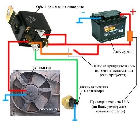

ДАТЧИК в верхний патрубок схему подключения взял в интернете ,рамку немного переделал и все
незнаю холодно стало но датчик срабатывает и температура падает есть кнопка в кабине пока все нормально.
Самое главное никакого шума только работа двигателя.За 700 км 2 раза включался.

и что,рамка становится вместо дифузора?что ты в рамке переделывал?

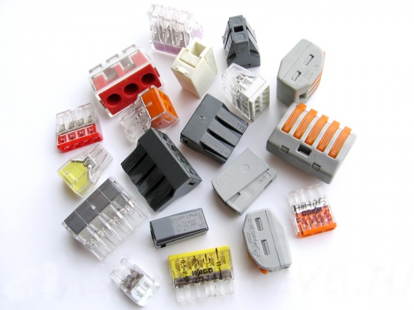

..Реле нормальное поставь-стартерное на 70А,(обычное сгорит не дай Бог и попадёшь на 2-ую гильзовку,соединение клемм лучше сделать через WAGOpost-23307-0-05438000-1476296441_thumb.jpgpost-23307-0-20501700-1476296459_thumb.jpg
Удлинил короткие крепления и подогнул немного
