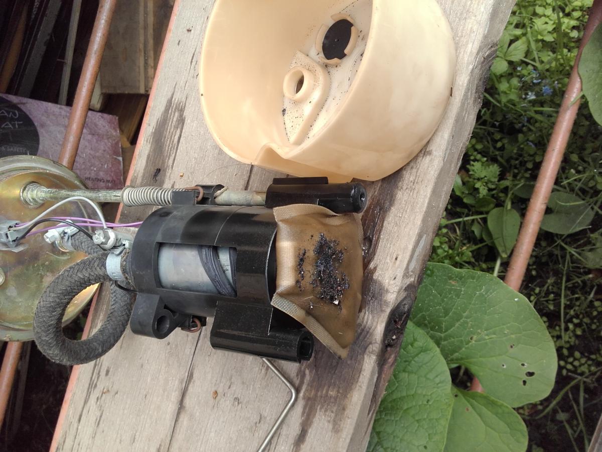

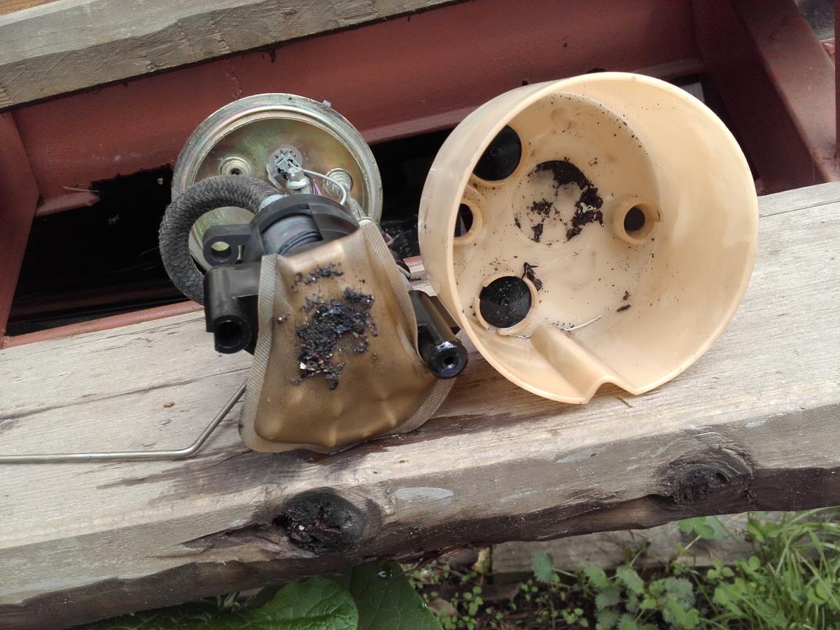

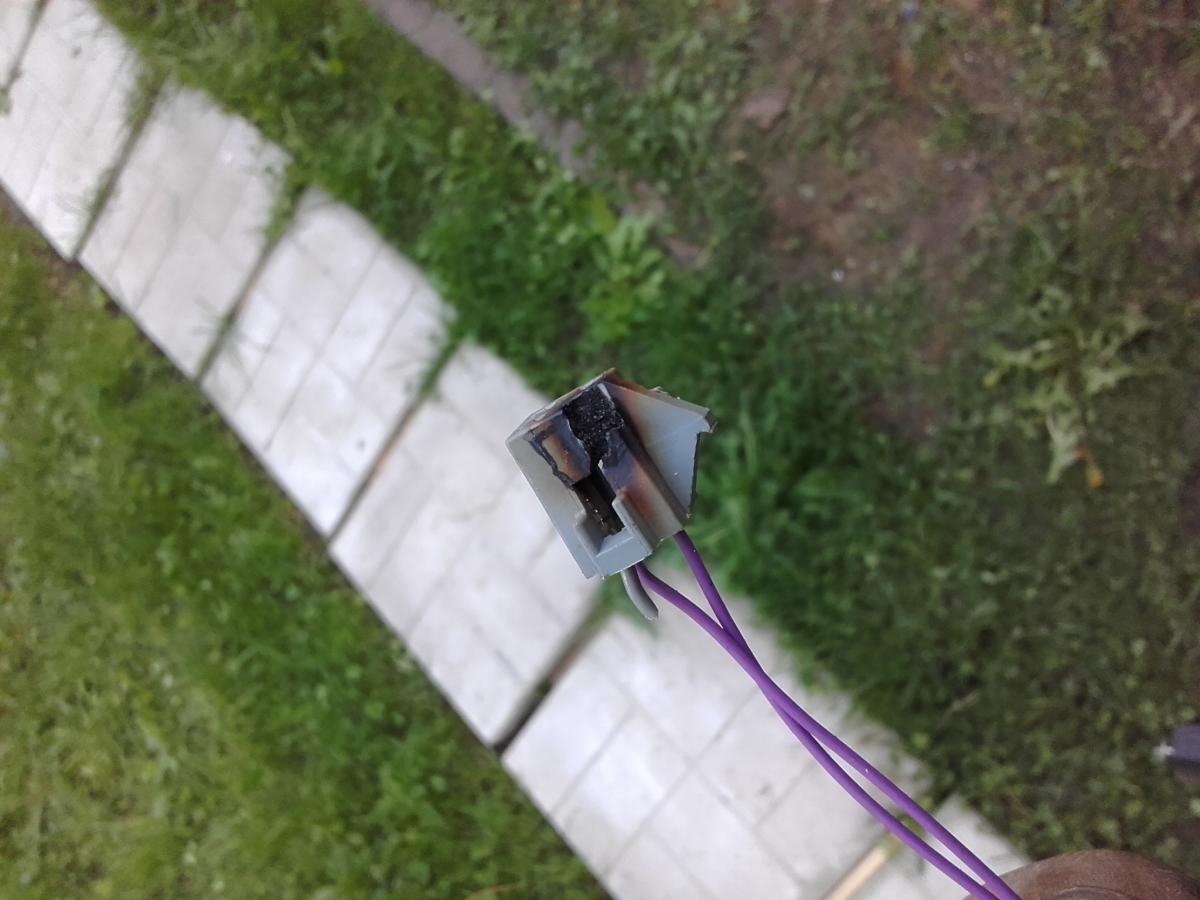

Кирилл 864 Опубликовано 8 июля, 2018 Тут как то насос замолчал на Соболе, вот мне седых волос добавилось. Бак полный почти,в лючок из салона только трубки видно, до электроразъёма лишь кончиком пальца дотянуться и обстановка вокруг : на каких то дачах, дождь за бортом. От бессилья долбанул по баку... заработал! Картинки но коментс :-) последняя это конечно не в этот раз, но шло к такому же. Поделиться сообщением Ссылка на сообщение Поделиться на другие сайты
shabanka 537 Опубликовано 8 июля, 2018 Такой шланг на хомутах долго ходит? Поделиться сообщением Ссылка на сообщение Поделиться на другие сайты
Кирилл 864 Опубликовано 8 июля, 2018 При мне пять лет и до меня не знаю сколько так сколхозили. Поделиться сообщением Ссылка на сообщение Поделиться на другие сайты
